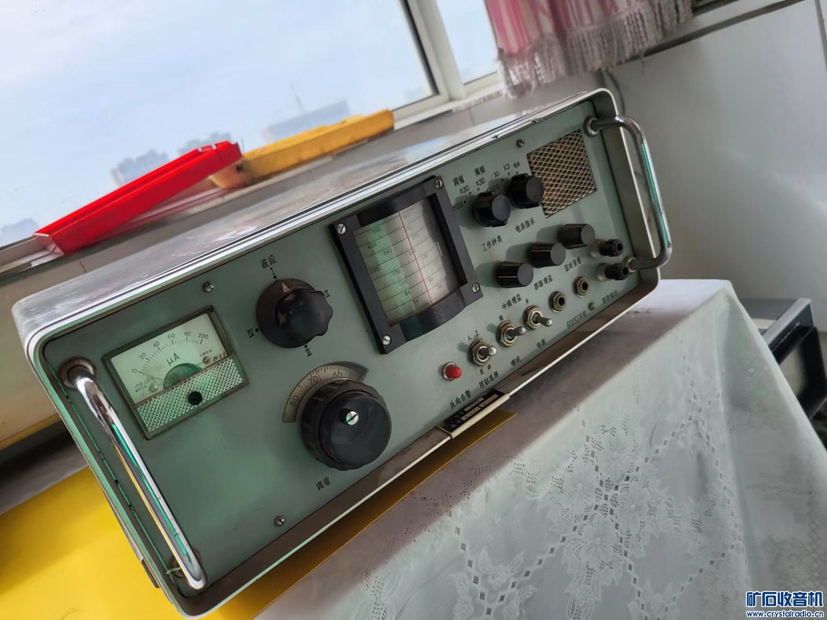

发表于 2023-10-9 11:29:17 | 显示全部楼层
用这台国产收汛机再配上八木天线.应该没问题。
