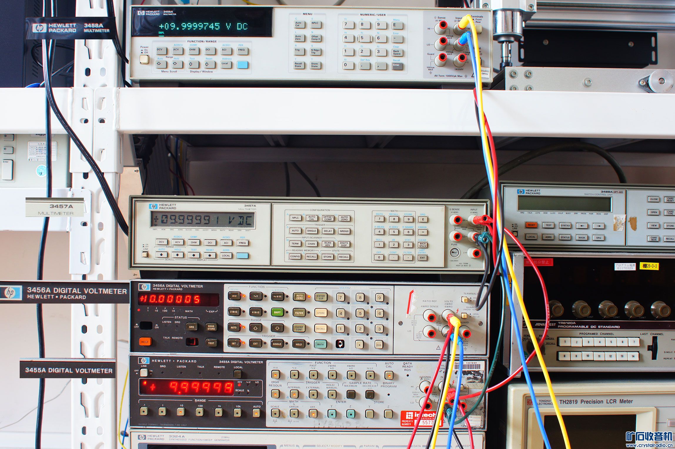

集卡345678,从 70 年代到 90 年代,四世同堂的老表们给我收集齐啦
发表于 2023-10-6 12:34:59 | 显示全部楼层 |阅读模式
嘿嘿 在此感谢某裙友赠送的 3456
7

 楼主| 发表于 2023-10-6 17:18:20 | 显示全部楼层
cxlong 发表于 2023-10-6 12:52
一个都不认识,要是能简单介绍一下就好了
从下到上(按发布日期)依次是
3455A,于 1977 年发布
自校准的电压表,十几年前矿坛“6 位半万用表大普及”时购入的便宜坏机,准备杀鸡取元件用的,无奈手贱修好了,遂收藏
3456A,1981 年发布,裙友友情赠送
3457A,1986 年发布,终于叫做万用表而不叫电压表了
3458A,1989 年发布,迄今仍在生产,制造商从 惠普(电测仪器部门)变为安捷伦(惠普分家后的电测仪器部门独立上市)再变为是德(安捷伦电测仪器部门拆分),仍未推出新的改进型,数字万用表的天花板:
