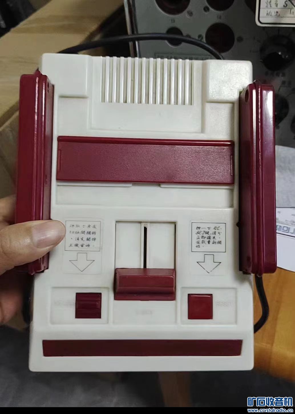

谁知道FC红白游戏机怎么连接2K或4K液晶电视,现在是插上AV线没有显示,应该是这种游戏机不支持高清吧,
哪位朋友知道要用什么转换器可以显示呢。谢谢谢谢

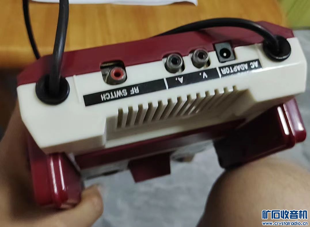

发表于 2023-10-6 10:09:59 | 显示全部楼层
液晶电视向下兼容低分辨率,如果没信号,最大可能是游戏机AV插孔是假的,内部没接线,80年代流行FC时,AV输入电视很少见,多数是由天线插孔射频输入,所以很多游戏机AV输出是没接线的,如果有动手能力可以接上,没能力用射频线输入天线插孔,调一个频道最清晰即可

AV接口是可以用的,我就是调试游戏机的。关键是不能接错,还要AV两个接口真的有信号输出

发表于 2023-10-6 14:28:19 | 显示全部楼层
直接用RF线插在天线孔里,实际上用一根铁丝连在中间的线也是可以的,只是效果没有RF线好
