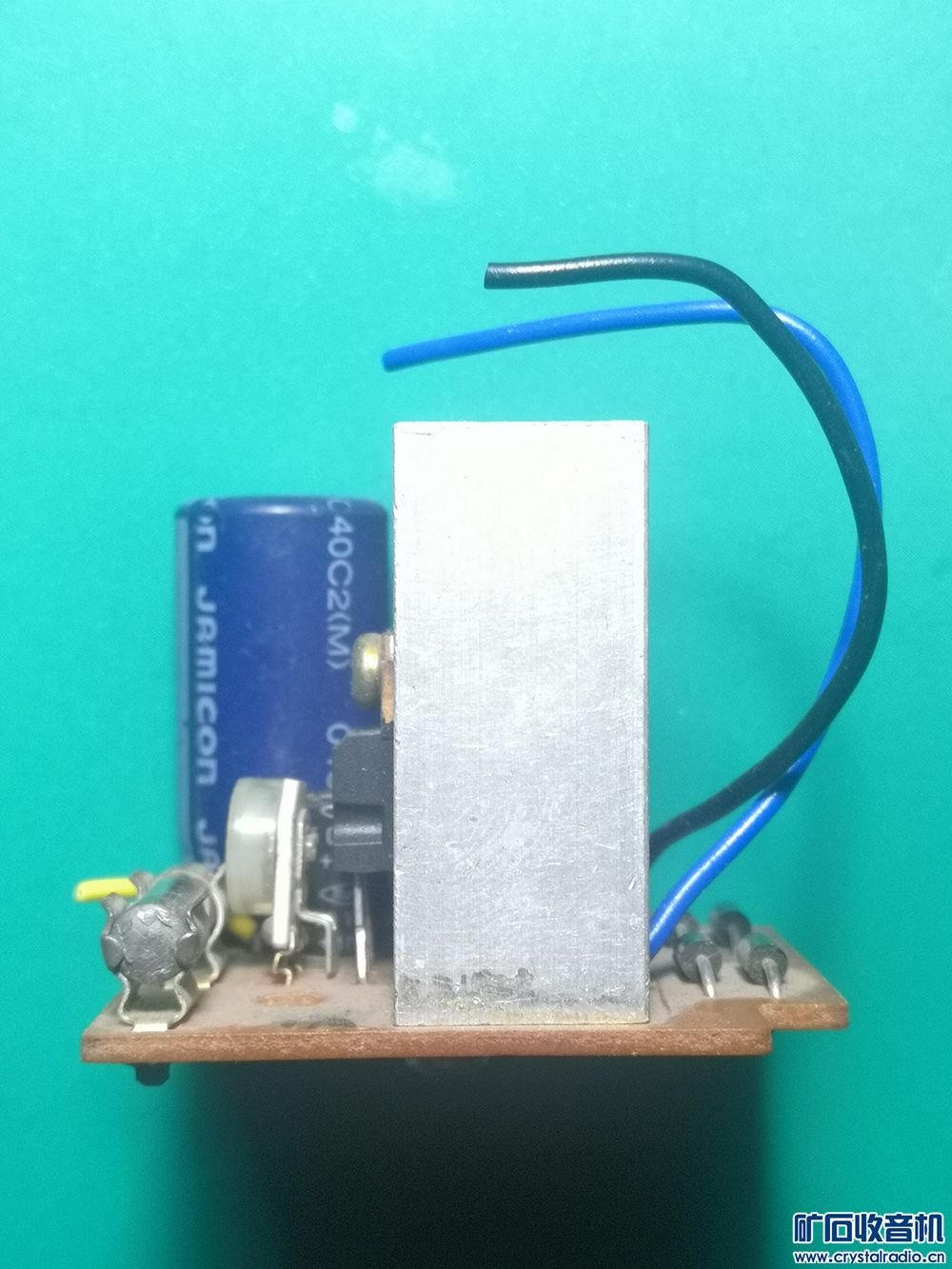

这个板砖可不简单,不只是作为录音机。
我上学那会就有一部用来听歌,是伯父所在大学给配的一款微型计算机做存储用。
机器伯父退休交还学校,电源适配器忘了拿走,后来变压器用别处,就剩板子如图:
