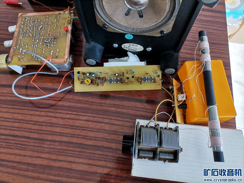

     视频的接收效果,是在中放通频带约6MHz,偏调±10KHz选择性大于40分贝条件下接收的,地波时间段能接收电台40来个,作为没有高放的收音机来说,灵敏度已经很高了。早上电台密集的条件下接收,弱台能够在强干扰的条件下分离出来。

本振静态电流:0.65mA,混频静态电流:0.2 mA,一中放静态电流0.4 mA,二中放静态电流:1 mA。
  实验装置图:

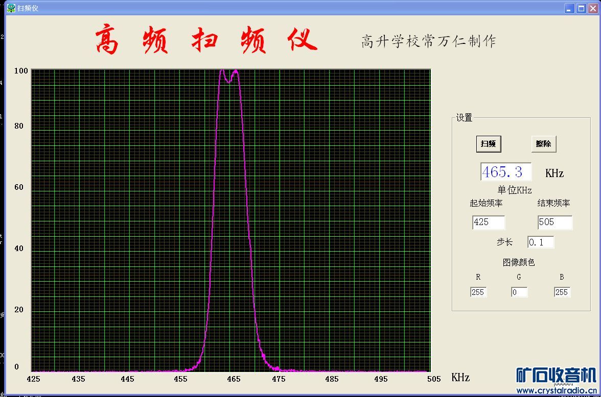

  此实验的中频幅频曲线:

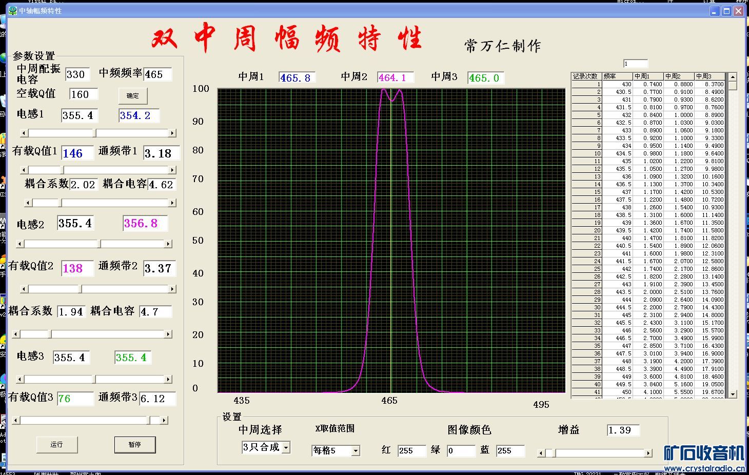

  幅频曲线的理论计算的参数:

     给高Q中周中放搭建的临时本振没有细条,测了一下本振线圈初级抽头输出电压在频率低端约200mV,在频率高端约350mV.最佳本振输出电压应该在100—200mV之间。

      过去的六七管收音机,很多采用三只单中周中放,是满足三级收音机的选择性指标而设计,他的通频带和选择性相互制约非常突出,即要想得到较宽的通频带,他的选择性会明显的下降。通频带大于5KHz,才能觉得声音发闷的不严重,但选择性就不会超出26分贝,但能满足三级收音机选择性大于20分贝的要求。
     有关资料介绍,过去的商品中周离散性较大,六管机通常按照低Q中周而设计,遇到高Q中周就会产生自激,所以采用给中周并联电阻来降低有载Q,来消除自激。
    过去的环境干扰很小,电台也没有现在的密集,所以,较高的灵敏度、较低的选择性的收音机,有着较好的接收效果。现在干扰严重,电台密集,一个市级电台就有四五个频道,什么综合台,经济台,文艺台,交通台,评书台等等。所以现在必须具有高选择性的收音机,才能有接收远地弱台接收效果。
