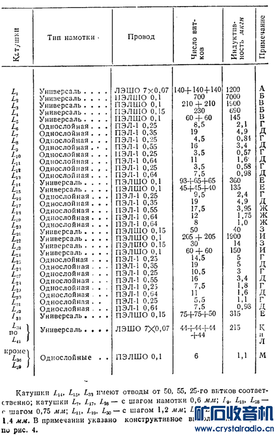

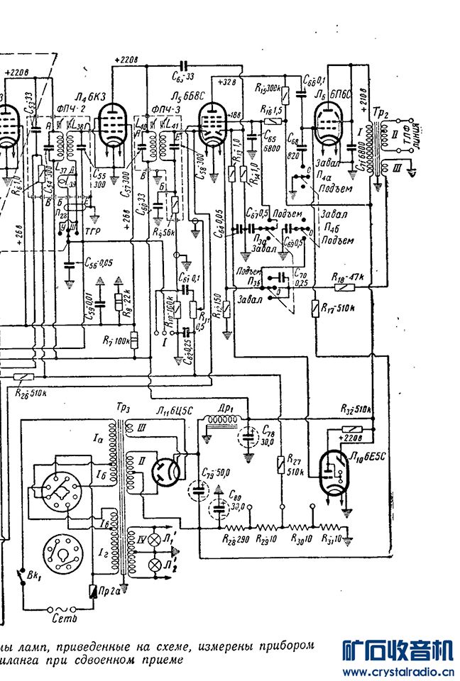

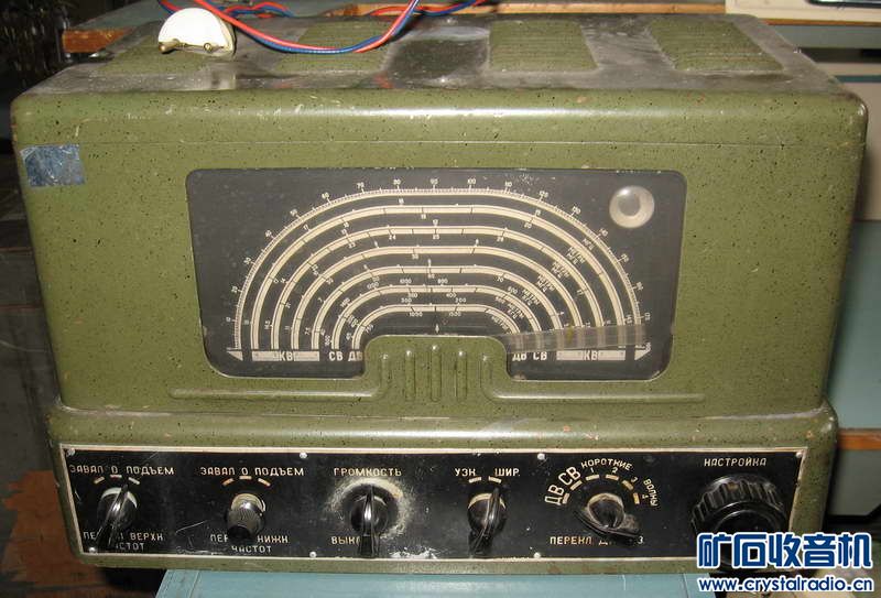

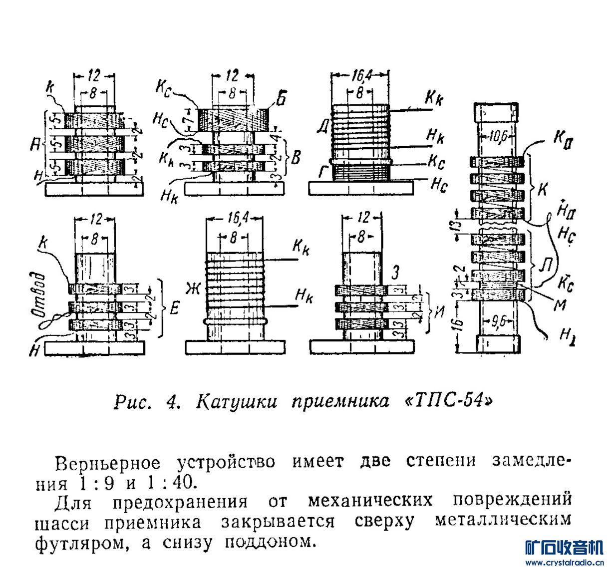

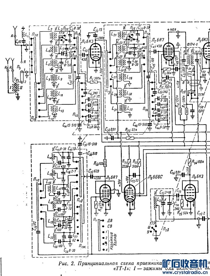

一款,可供无线电爱好者仿制的苏联收信机
发表于 2023-10-5 14:04:04 | 显示全部楼层 |阅读模式
苏联无线电杂志1954 7

好是好,线圈太难找。

根本仿不了,那几个线圈就是难题

这不就是国内的远程接收机的原版吗

线圈有参数就不是太大问题。问题在于缺货的东西太多。

主要是那个三联可变电容的容量太刁钻不好找,中频变压器可以用普通收音机的改,也可以去拆7512的

  三联其实365PF也可以,没什么大问题(长波段紧张一点)。连线圈一起做统调计算,搞一套也不难。难的是太老了机加工条件也差,年轻还是可以的,不过有些东西太不容易获得了,比如猫眼。

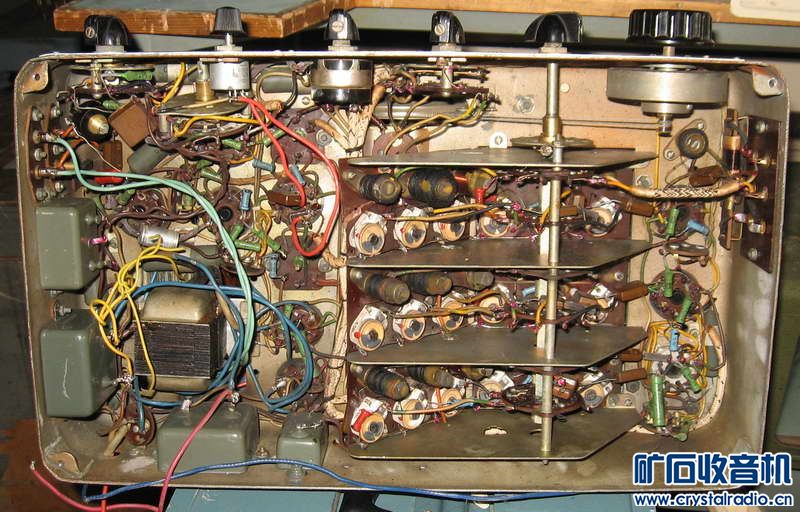

苏修的机器波段转换部分都是大铁陀,厚厚的几块铁板,波段转换开关的转轴还特爱坏,奇怪不奇怪 ?

值得仿制和远程911接收机有点相似‘。有兴趣的朋友可以试试’
