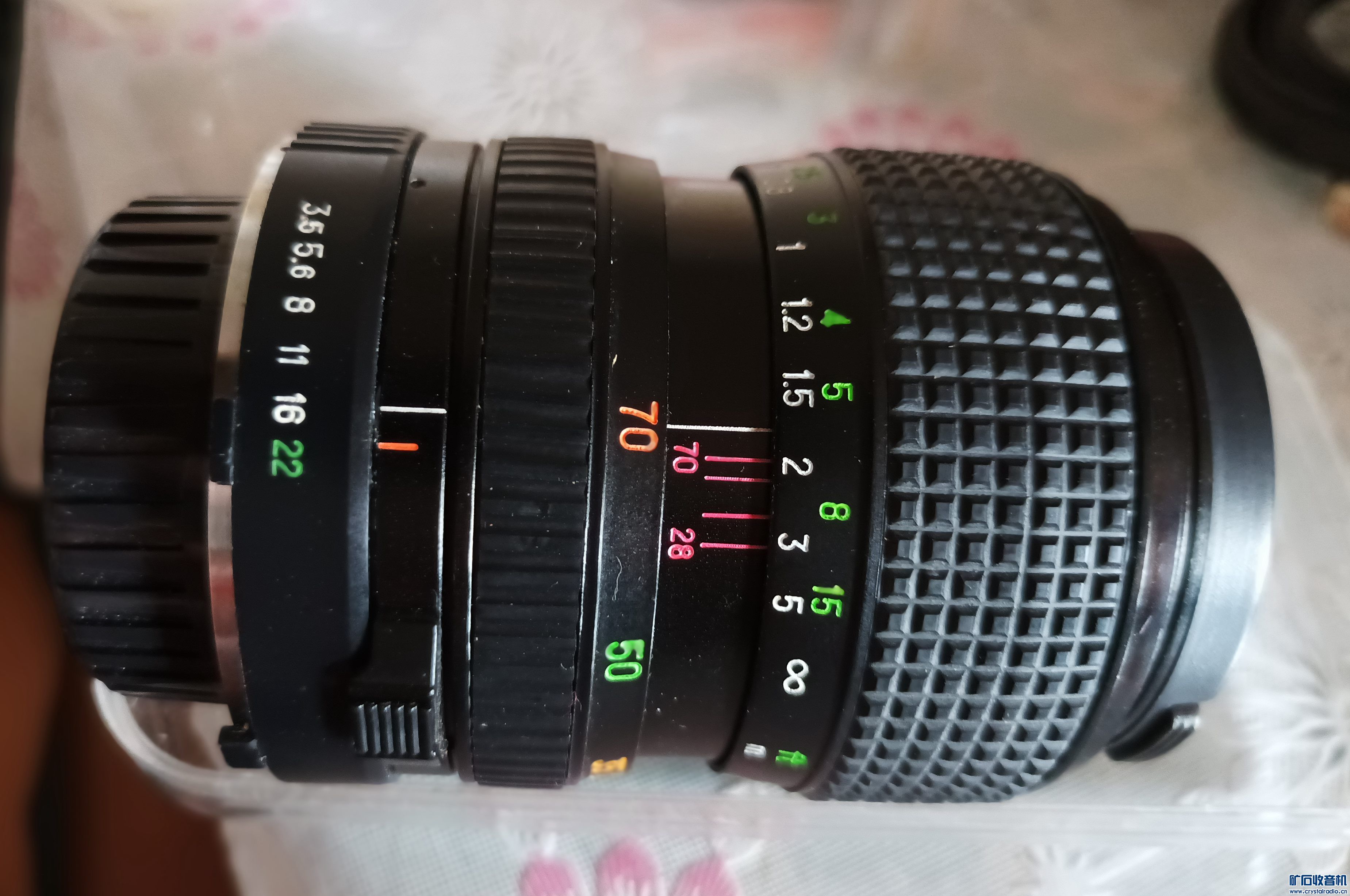

 楼主| 发表于 2023-10-5 10:21:29 | 显示全部楼层
不同焦距的镜头的红外线标记也不同, 这是一只海鸥28-70mm的变焦距镜头,在不同的焦距上红外线距离也是不同的,所以红外线标记有不同的修正线
