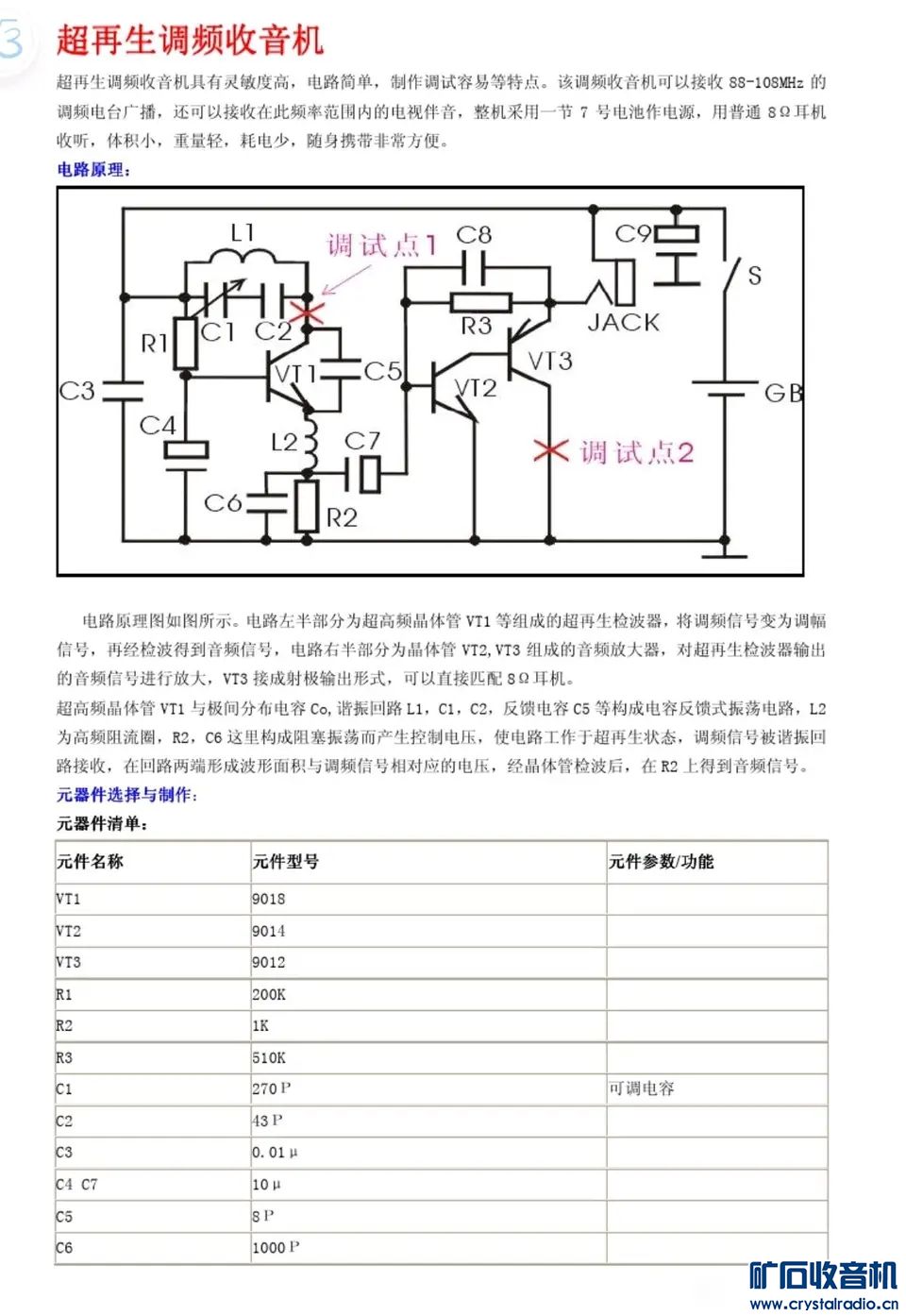

IMG_20231004_200338.jpg 如图是一个超再生调频收音机电路图,既然已经有C6,不知C7有何作用,以及放大电路中的C5有何用

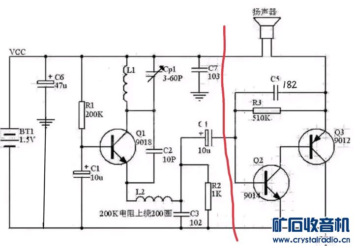

 楼主| 发表于 2023-10-4 20:08:53 | 显示全部楼层
这张图应该更直观

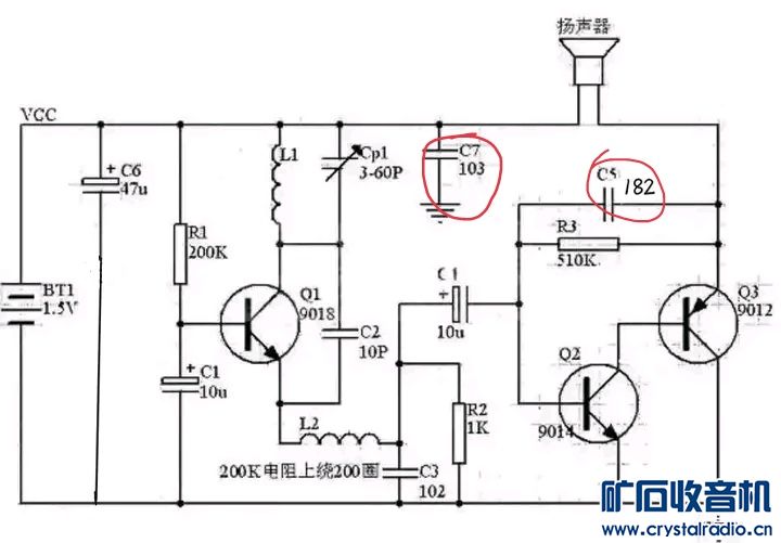

发表于 2023-10-4 20:16:09 | 显示全部楼层
第一图,C7高频滤波,虽然已有C6滤波,但对高频不理想。C5,高音频负反馈,减少高频声
 楼主| 发表于 2023-10-4 20:23:00 | 显示全部楼层
感谢,那么C5的的大小是不是可以在1000p到5000p之内自由调整
 楼主| 发表于 2023-10-4 20:26:25 | 显示全部楼层
是不是可以像这样直接砍掉,然后C4直接接功放
发表于 2023-10-4 20:29:03 | 显示全部楼层
该是可以的
发表于 2023-10-5 07:02:56 | 显示全部楼层
没有也没事,就是滤波用。
