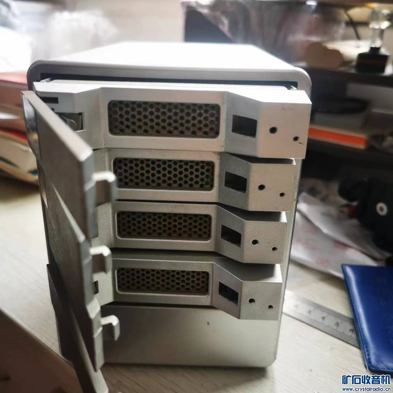

正在使用的两个硬盘盒子坏了 ,开始的时候只是偶尔用的时候硬盘发出嗡嗡声,接着硬盘掉盘,电脑上没有盘符,现在打开硬盘盒电源硬盘根本转不起来,估计是电源坏了,请问有没有会维修的老师帮忙修一下,谢谢

楼主真是舍得啊!看到硬盘运行不正常了还不赶紧把硬盘拆出来备份.楼主把电源拆开看看是不是电解电容失容鼓肚子了.我前几年帮人烧录IC,用的我自己的编程器,烧录成功率偏低,4%的不良,用示波器测了一下纹波吓了一跳,编程时候12V的编程电压有1~2v的纹波,拆开电源就发现12V的电解电容已经鼓肚子了,一不做二不休就把所有的电解电容都换了

发表于 2023-10-5 16:57:06 | 显示全部楼层
这种东西一般就+5V和+12V两种电压,找一个大小差不多的新电源换上去就行了

发表于 2023-10-6 08:20:24 | 显示全部楼层
掉盘不一定是电源问题,盘或者硬盘盒故障也会这样
