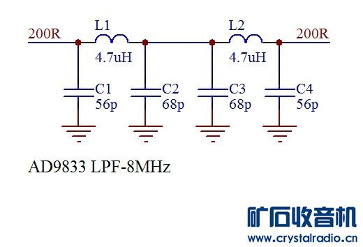

AD9833时钟频率25MHz,最高输出频率为8.25MHz(25MHz*33%),有关DDS的更多信息请自行"百度"
截图为5阶低通滤波器,元件上机前最好用LCR表测试,尤其是叠层电感

发表于 2023-10-4 09:49:21 | 显示全部楼层
AD9833 大于4M波形严重失真,这8M波形还如此完美,5阶滤波器不错。

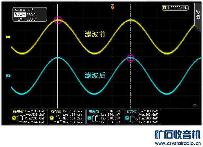

发表于 2023-10-4 10:13:53 | 显示全部楼层
楼主对比下接入滤波器前后衰减和相位
发表于 2023-10-4 10:17:15 | 显示全部楼层
radio988931 发表于 2023-10-4 09:49
AD9833 5M波形已经严重失真,楼主这8M波形还如此完美,这个5阶滤波器不错。
您注意到吗?
国内教科书或网友计算的多阶滤波器/所有电容值只有一个数值。
世无盟推的业余无手册中介绍的多阶,电容值是渐变化值的,
我一直打问号几十年了。
这楼主的五阶,显然是属电容渐变值那种。
发表于 2023-10-4 10:39:01 | 显示全部楼层
shiuyipyuen 发表于 2023-10-4 10:17
您注意到吗?
是的,看样子是电容渐变值。
 楼主| 发表于 2023-10-4 14:25:56 | 显示全部楼层
您注意到吗?
谢谢版主关注!
 楼主| 发表于 2023-10-4 14:27:04 | 显示全部楼层
radio988931 发表于 2023-10-4 10:13
楼主对比下接入滤波器前后衰减和相位
谢谢关注!
示波器输入阻抗1MΩ,滤波器未拆除且输出端未接200Ω电阻
AD9833时钟25MHz,输出频率1MHz;CH1源AD9833-10pin,CH2源滤波器输出端
截图仅供参考
发表于 2023-10-5 04:31:12 | 显示全部楼层
业余手册只字不提多阶滤为什么电容选渐进渐退值。留下一个数十年迷语给后人猜。

发表于 2024-4-18 11:32:19 | 显示全部楼层
老师您好,图中的电感在什么频率下测得 4.7uH,谢谢
 楼主| 发表于 2024-4-18 15:54:24 | 显示全部楼层
老师不敢当,共同探讨
频率不算高的低通滤波器,对电感量的要求不是很严格,我用的是叠层电感,至于测试频是10KHz还是100KHz显得不重要了;截图中滤波器输入输出阻抗200R
