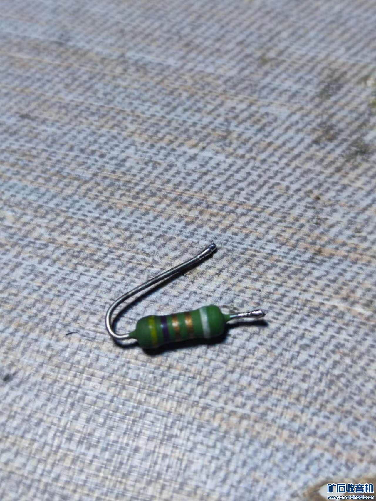

通电测量变压器各脚电压为0V,拔掉电源测量TNY280第4脚对地已击穿,拆IC下来,马上去买2只TNY280回来,3元一只,由于平时很少搞这些维修,有点马虎大意了没有认真思考问题,装上新IC后还是没有5V电压,这时检查TNY280的开关变压器输入端只有几伏电压,太大意了 ,原先的IC击穿,应该考虑到限流保护电阻也不会幸免于难。按照线路跟过去。发现这个电阻开路了
从其他电路板拆了一只保险丝电阻装上去,原来的电阻装在散热器遮住的位置很难再装上去,只好焊在PCB的底面。

发表于 2023-10-4 08:03:40 | 显示全部楼层
这个保险电阻如何读数?两金圏?
发表于 2023-10-4 08:25:44 | 显示全部楼层
是0.47Ω吗?
发表于 2023-10-4 09:27:23 | 显示全部楼层
焊锡丝 发表于 2023-10-4 08:03
这个保险电阻如何读数?两金圏?
四色环
前两位代表有效数字,第三位表示倍率,最后一位表示精度
黄紫金,也就是4.7欧姆,精度5%
lmb9802 发表于 2023-10-4 09:27
四色环
黄紫金,也就是4.7欧姆,精度5%
黄紫金=47/10=4.7
