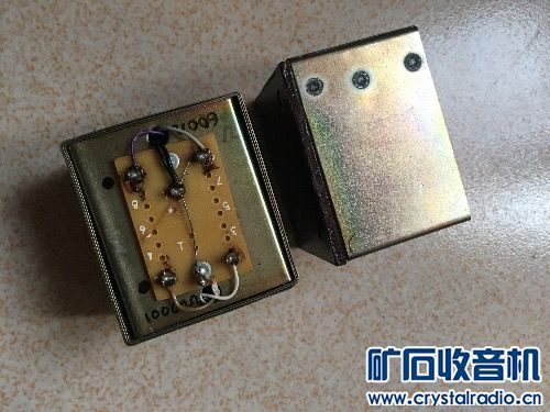

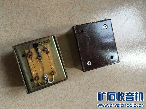

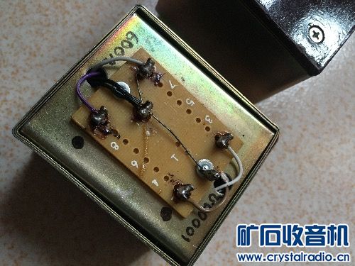

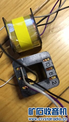

改造了一对输入变压器
 楼主| 发表于 2023-10-3 16:39:25 来自手机 | 显示全部楼层
外观
发表于 2023-10-3 19:55:47 | 显示全部楼层
600:10000
打算做胆机,还是MC牛?

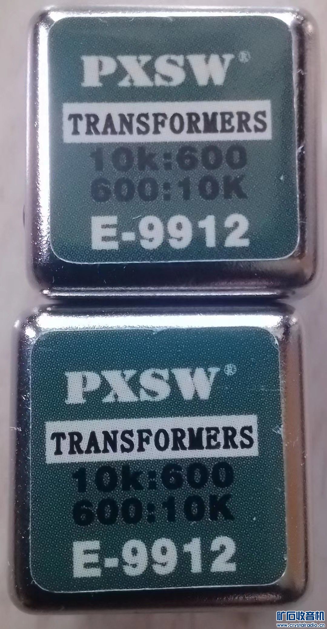

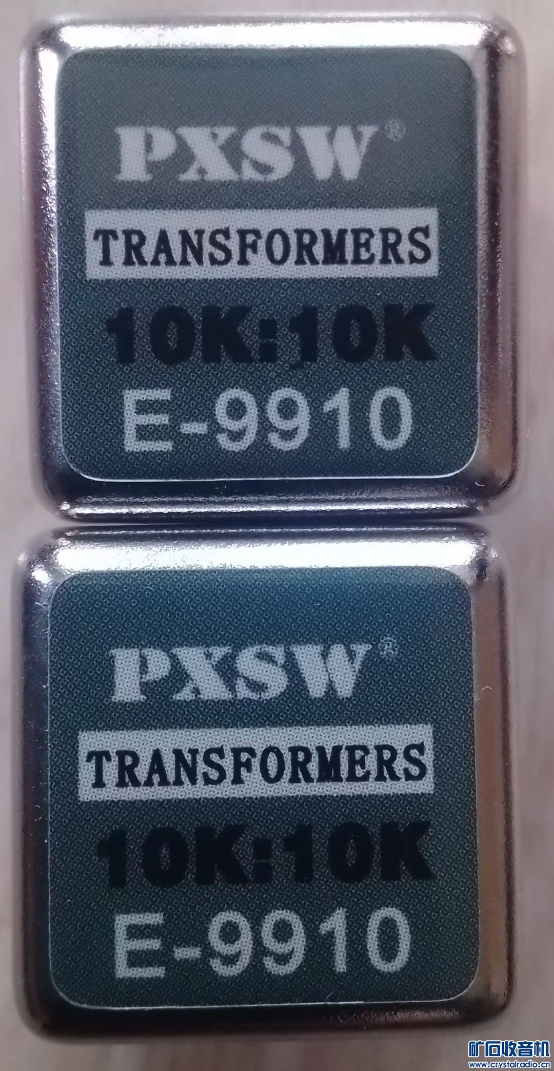

发表于 2023-10-4 23:05:23 | 显示全部楼层
我是买的成品小合金牛:

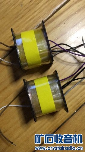

 楼主| 发表于 2023-10-5 06:16:02 来自手机 | 显示全部楼层
lxa000 发表于 2023-10-4 23:05
我是买的成品小合金牛:
你好~测下600:10000牛的电感量看看。

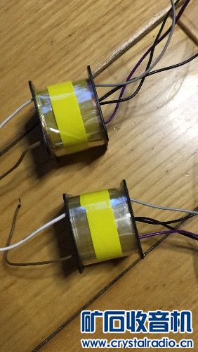

 楼主| 发表于 2023-10-5 07:35:32 来自手机 | 显示全部楼层
俺绕的600欧是4.27H。10000欧是67H。1KHz测量。
发表于 2023-10-5 08:09:46 | 显示全部楼层
明显的楼主是在“吊胃口”,作为制作输入牛的关键点,漆包线直径,绕组形式,绕组匝数,铁心面积,铁心材料等一概不提。。。
拉出去,面壁三天。
 楼主| 发表于 2023-10-5 08:48:15 来自手机 | 显示全部楼层
牛哥土炮 发表于 2023-10-5 08:09
明显的楼主是在“吊胃口”,作为制作输入牛的关键点,漆包线直径,绕组形式,绕组匝数,铁心面积,铁心材 ...
哈哈哈~牛哥节日快乐!数据在老大们各自手里的铁芯不同就是个残废。就是实际参数是依据手里的铁芯而计算的啦~

发表于 2023-10-5 09:57:14 | 显示全部楼层
线路输入变压器首要的是屏蔽,看图片屏蔽做得挺好。音频变压器一般低频易做高频难,既然测了电感量,也应有漏感值公布,最好能说明一下绕线结构,即怎样分层分段绕制的。
 楼主| 发表于 2023-10-5 10:23:40 来自手机 | 显示全部楼层
longshort 发表于 2023-10-5 09:14
小心,磁飽和沒商量!
L大过节好!没有直流通过的应用。
发表于 2023-10-5 11:46:05 | 显示全部楼层
zhke 发表于 2023-10-5 10:23
L大过节好!没有直流通过的应用。
磁飽和并非直流的專利,交流信號電壓過高、電感過大,都會產生磁飽和,只不過能夠容忍飽和的空間擴大了一些而已。
磁飽和先從低頻開始,隨著信號幅度的增大,迅速向較高頻率段擴展。早年的交流穩壓器,利用的就是磁飽和。
 楼主| 发表于 2023-10-5 12:12:23 来自手机 | 显示全部楼层
longshort 发表于 2023-10-5 11:46
磁飽和并非直流的專利,交流信號電壓過高、電感過大,都會產生磁飽和,只不過能夠容忍飽和的空間擴大了 ...
还好仅仅是用在低电平的交流场合。有点直流分量还是能够容忍的。从使用的情况看来还行。
