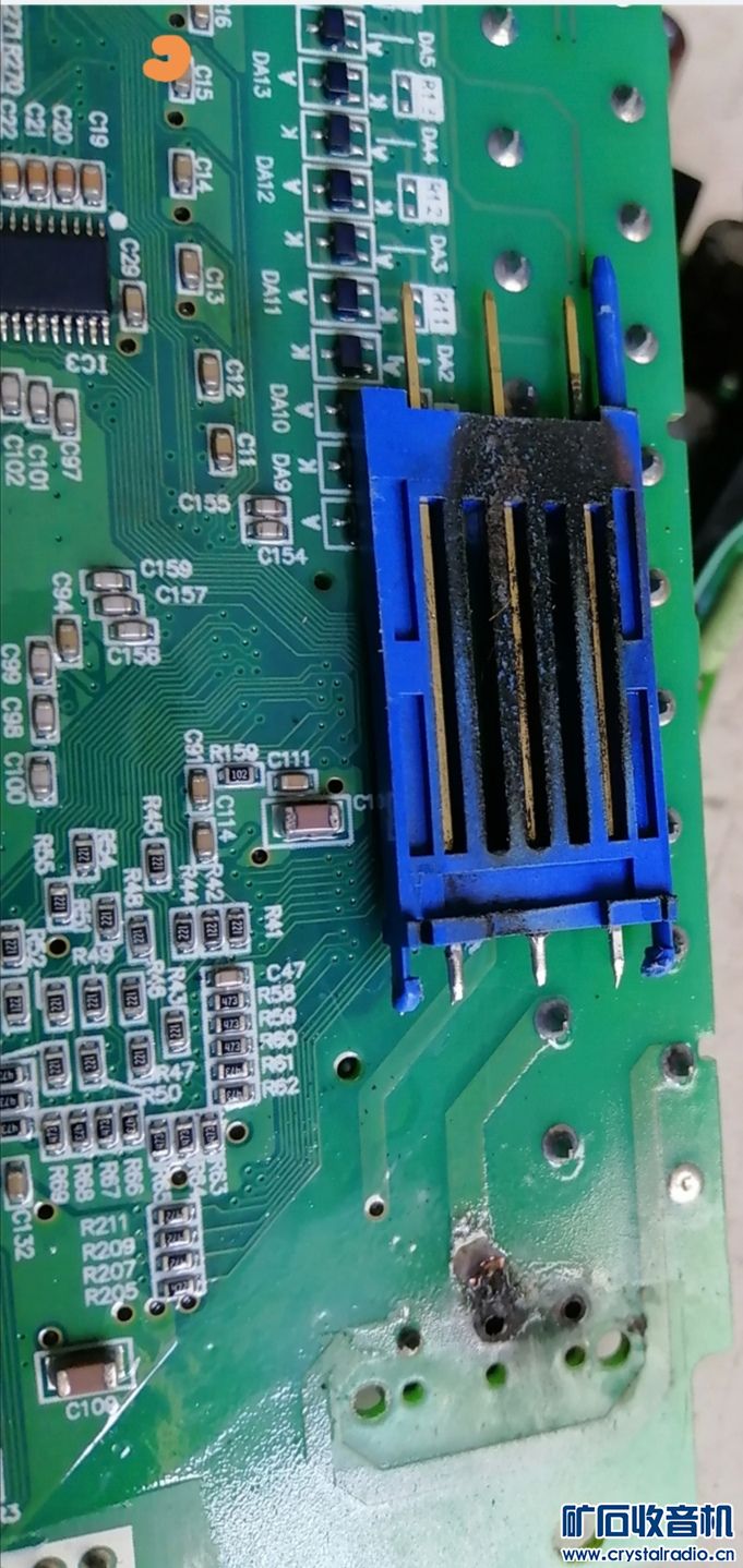

节日呆在家里工作室用四天时间每天下午1-2小时,第一天把所有东西全部拆解,
外壳和电路板清洗油污,第二天修变频器炸机电源,更换芯片 电阻 换了二个风扇,
母线电容负至开关电源负在PCB夹层内居然烧开路,修复测量正常,忘了未拍照。

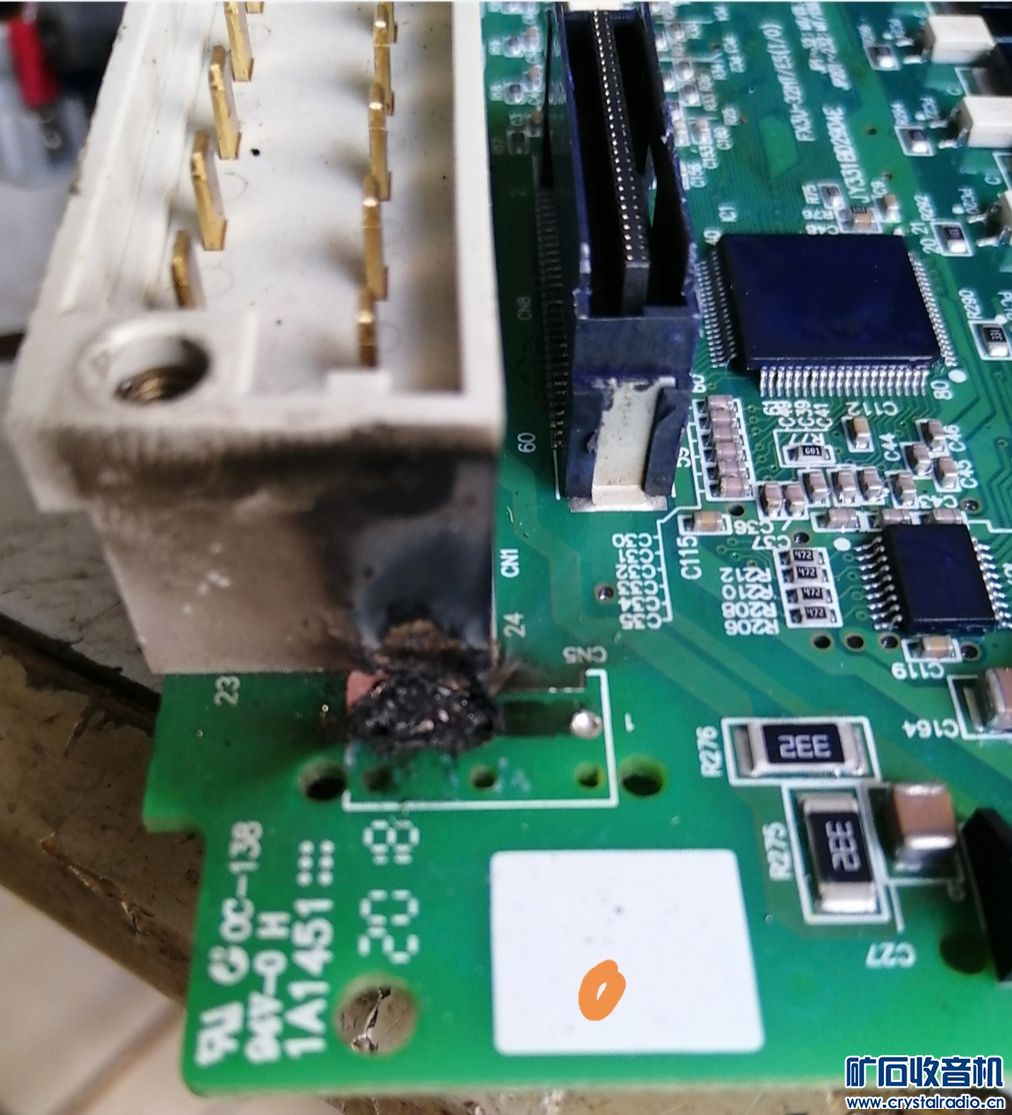

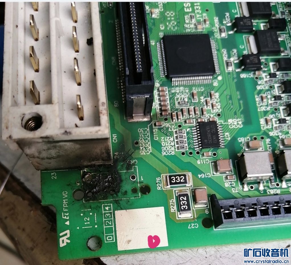

第三天修了二台 三菱FX3U-32MT PLC ,故障居然一样 I/O 板220V接插件烧毁,
清洗挖掉PCB炭化层换上接插件,测试开关电源没烧,整板喷上PCB保护漆,
上电测试正常。

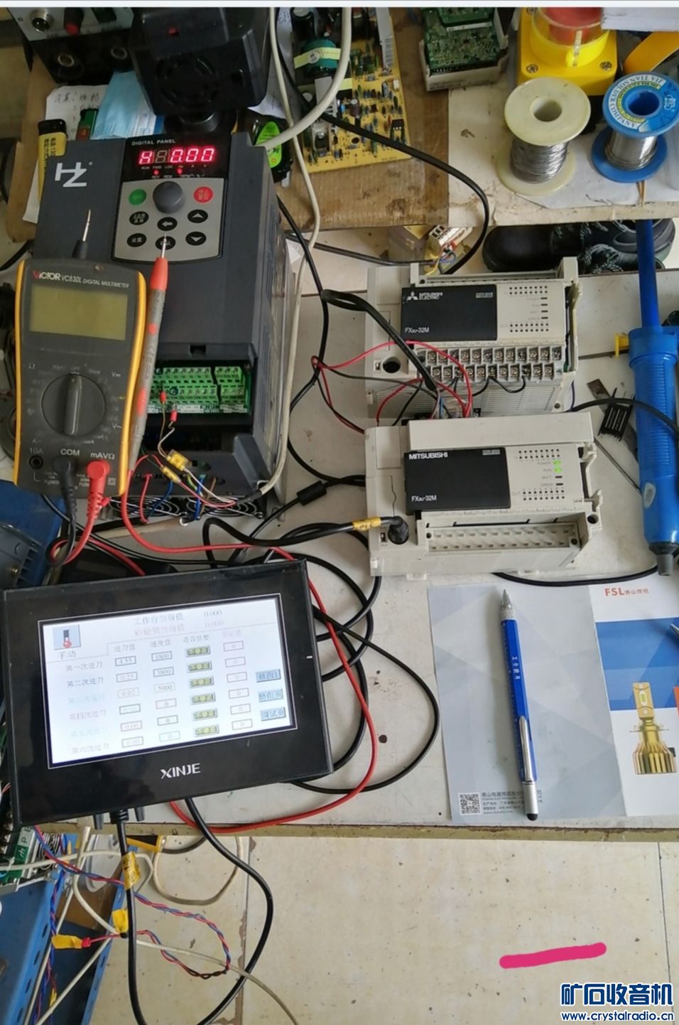

第四天收到触摸屏快递把拆散的三套组件一个个装上,校准测试正常与修好的PLC连接操作也正常,
至此维修结束。
