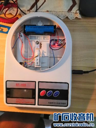

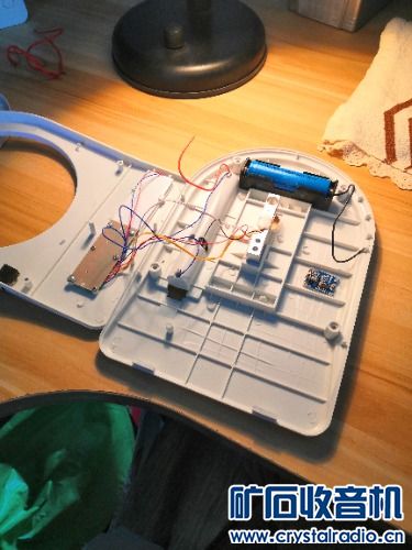

闲了没事,利用库存材料,把厨房电子秤改用锂电池供电。

3V电压改成4点2电压会不会烧主板呀,说说具体是怎样改的
 楼主| 发表于 2023-10-5 20:48:06 来自手机 | 显示全部楼层
没仔细看照片上有个二极管吗?
发表于 2023-10-5 21:38:23 | 显示全部楼层
图片太小看不清,是不是可以放大二极管部位
发表于 2023-10-5 21:42:36 | 显示全部楼层
终于放大看l清楚,电池正极输出了串了一个二极管
不是有5v转3.3v的模块不知道能不能用
发表于 2023-10-20 15:43:41 | 显示全部楼层
不是有5v转3.3v的模块不知道能不能用               4.2V锂电池怎么用5V转3.3V呀
发表于 2023-10-22 07:03:58 | 显示全部楼层
电子秤的工作电流不会很大,用锂电池的话,中间接个3V的LDO比较好。
发表于 2023-10-28 20:17:48 来自手机 | 显示全部楼层
加那玩意还要加物理开关,有待机电流,直接串二极管

发表于 2023-11-28 14:49:36 | 显示全部楼层
动手能力强,赞一个。电池要加充电保护板
