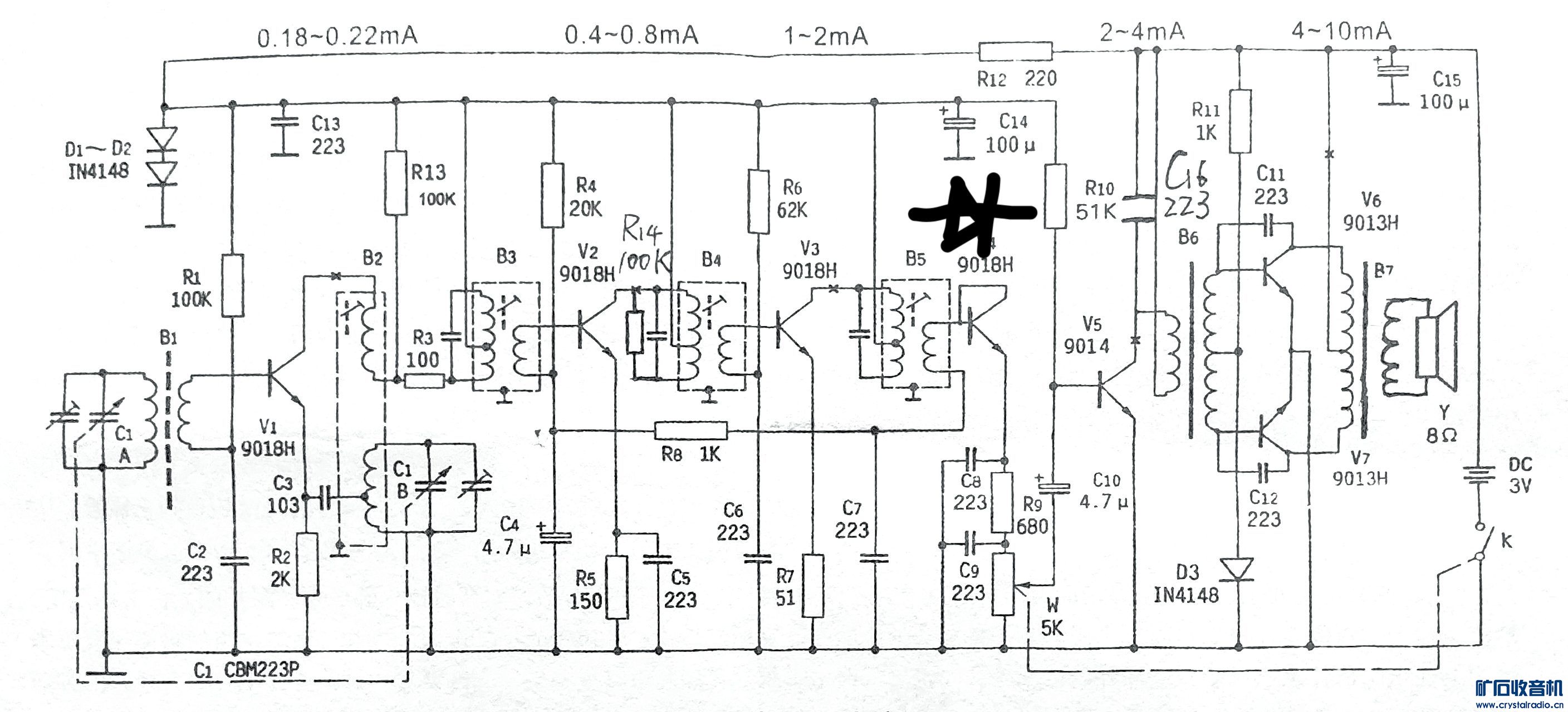

一台硅七管收音机。原先检波用9018把bc极并联,加上e极充当一个二极管,声音洪亮。我把它直接换成锗2AP9检波管,结果一点声音都没有了。这是为什么?顺便一问,哪个检波好些?

9018是硅管,正向电压约0.6伏,换2AP9后,正向电压约0.2伏,会导致一中放三极管接近截止,所以没有声音,采用三只2AP9串联使用,估计就能正常工作了。采用一只1V4148检波,就能正常工作了。采用2AP9后,适当加大R8的数值,也可以正常工作。
发表于 2023-10-3 14:06:18 | 显示全部楼层
安装更换2AP9之后你测试一下V2的静态电流是多少?

9018  BC 短接当二极管用在电路中参与一中放的下偏执,直接换锗检波管拉低了V2的基极电位,且管子中直流分量偏大,所以要加大R8,及重新调整第一中放工作电流,我用锗管检波是将R8换成47K。

谢谢各位指导!怪不得,我看我这个AGC电阻怎么这么小

锗二极管代替硅二极管检波,R8宜采用5~10K(用47K自动增益控制功能太弱),然后重新调整R4至V2静态电流0.4ma左右,效果较好。
发表于 2023-10-4 11:12:29 来自手机 | 显示全部楼层
这不是检波的问题,是换了锗检波管中放工作电流变化的问题。
