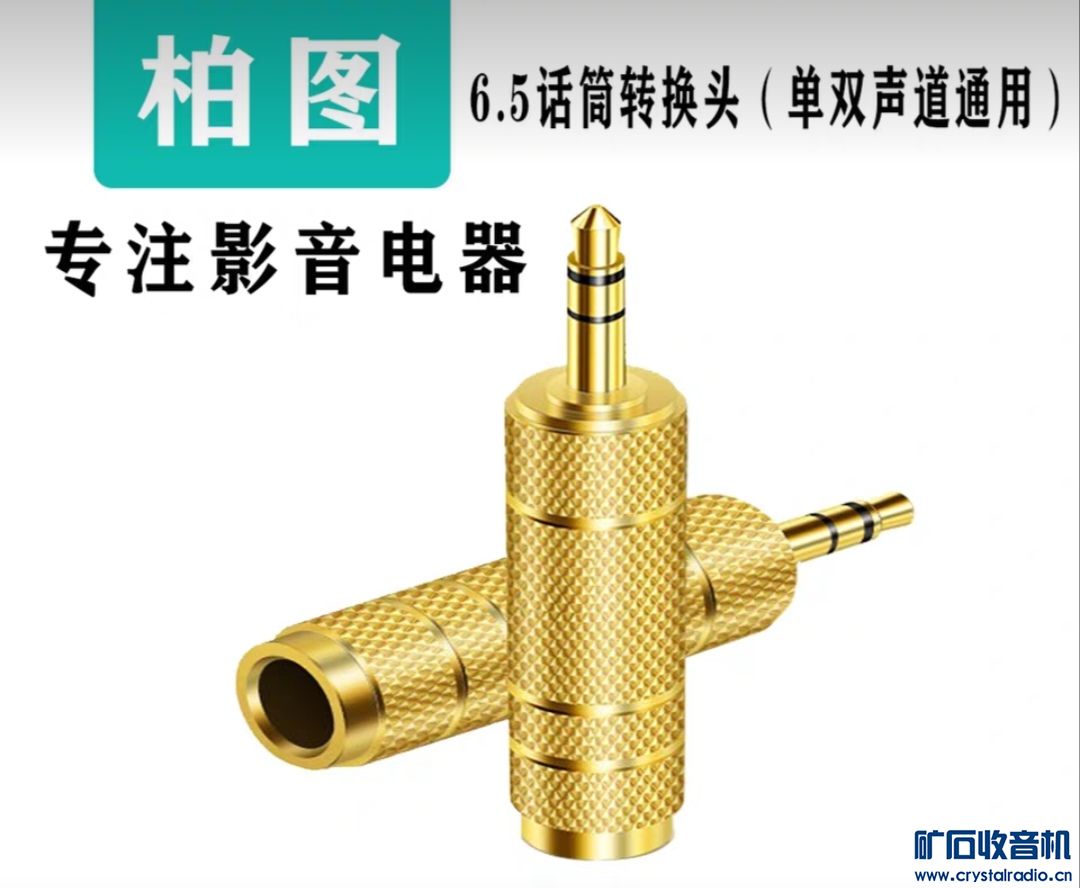

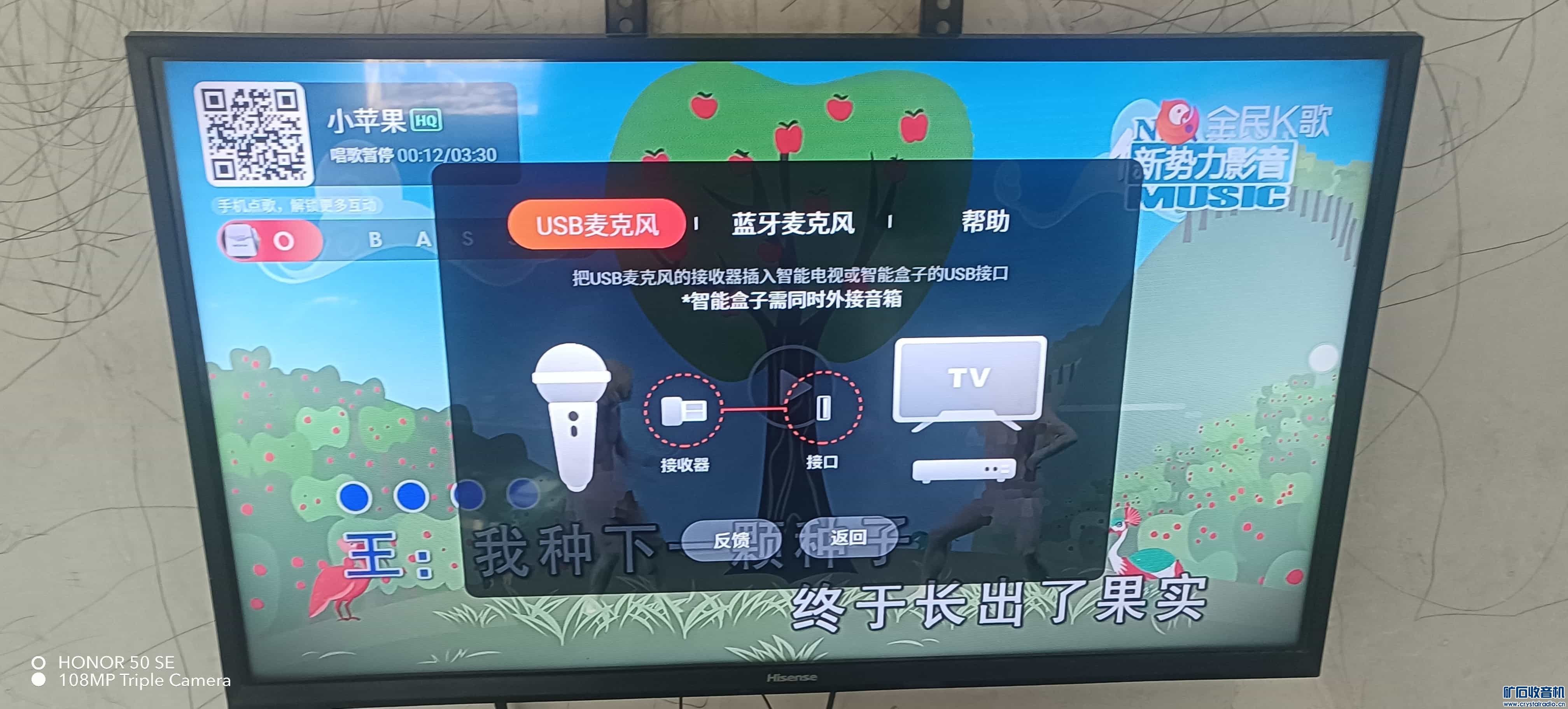

家里有一个老的6.5mm接口的话筒 估计是以前老音响配的买了个6.5转3.5的转接头 直接插进USB模块再插到电视上 电视识别到了话筒 但是就是没有声音 还试验了直接把6.5转3.5接头插到台式电脑后面的mic接口也不能用不知道为啥

电视用的USB转3.5mm模块能不能支持音圈话筒? 好像不支持 话筒测过是音圈话筒 怎么找支持音圈话筒的USB模块

从这个模块的图片看粉色MIC,绿色耳机,和台式电脑音频插口无异,应该不适合使用音圈话筒。如果有动手能力可以拆除动圈话筒芯换一个驻极话筒芯即可,废弃手机耳机,声控灯口上可以拆到,如果有现成3.5插头可以用普通导线焊接起来直接试机。
