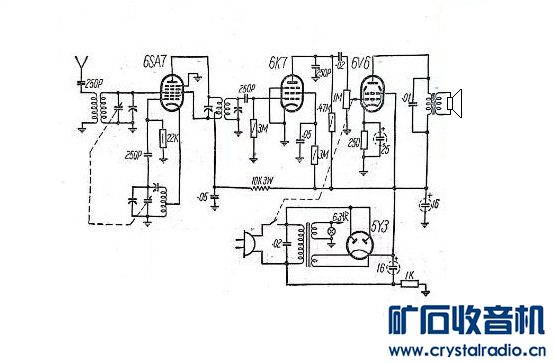

1953年到1954年上海广播器材厂142和143型收音机重未见过实体

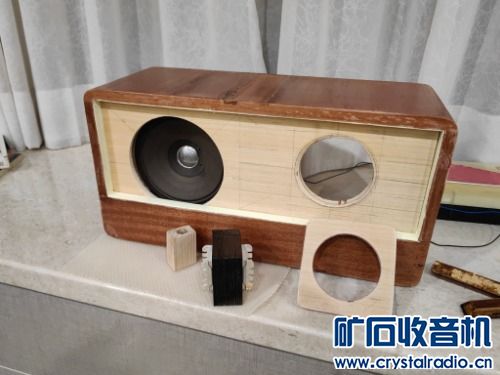

 楼主| 发表于 2023-10-9 22:03:47 来自手机 | 显示全部楼层
上了三天班,抽时间绕输出,喇叭和前面板上机了,装饰木条等周末了开锣机
 楼主| 发表于 2023-10-9 22:07:19 来自手机 | 显示全部楼层
双连没找到,翻出个大单连,双滚珠轴承,铜片的,忘了那拆的
发表于 2023-10-9 22:58:24 | 显示全部楼层
        电路图有一个中周变压器,有振荡线圈,还是要有双联可变电容器,单联可变不能用,除非改为直放式。

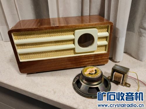

发表于 2023-10-10 20:16:44 | 显示全部楼层
GXT001 发表于 2023-10-5 12:20
最新进展,该做装饰条和度盘圆孔的板了
老师用的什么木皮贴的?是实木还是高科技木皮?
 楼主| 发表于 2023-10-10 22:56:46 来自手机 | 显示全部楼层
实木皮,原来剩的,个人体会手贴要买簿点的0.3左右的
 楼主| 发表于 2023-10-16 22:09:44 来自手机 | 显示全部楼层
木壳完工,输出完工,El54国标铁芯,截面18x25,初次0.13线3000匝分三层串联,次层140匝0.38线二组并联,效率按85%,约5k:8,气隙一层A4纸,窗口绕得满满的,先合一张影

发表于 2023-10-17 19:11:48 来自手机 | 显示全部楼层
电位器1M可能不太好找了。
 楼主| 发表于 2023-10-17 22:38:54 来自手机 | 显示全部楼层
信天游syl 发表于 2023-10-17 19:11
电位器1M可能不太好找了。
1兆不带开关电位器的碳膜片拆来换带开关的4k7上可用
