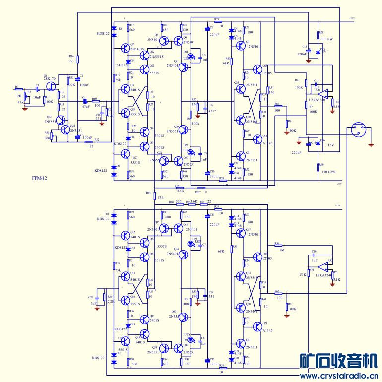

用仿马兰士7S2改成的PM-12平衡输出前级电路图:

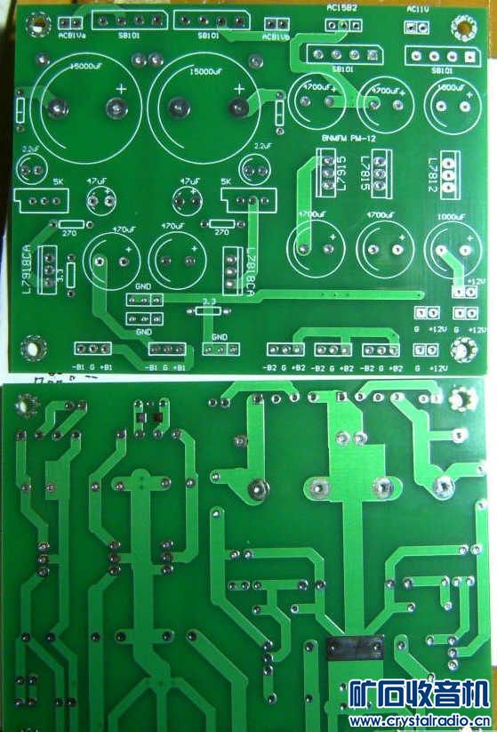

经过继续改进的电路:
改进过的电源板:
前级集中接地处。

最新电路图:
为照顾整机频响,反馈电阻改为3.6K:536Ω。

发表于 2024-3-18 13:58:30 | 显示全部楼层
bnm 发表于 2023-10-2 20:08
伺服运放是用的TL082,试用TL072,AD712也很好。用JRC2114,NE5532失败。
5532会失败貌似是那只1M的电阻太大了,082/073输入时场管所以才没事。
