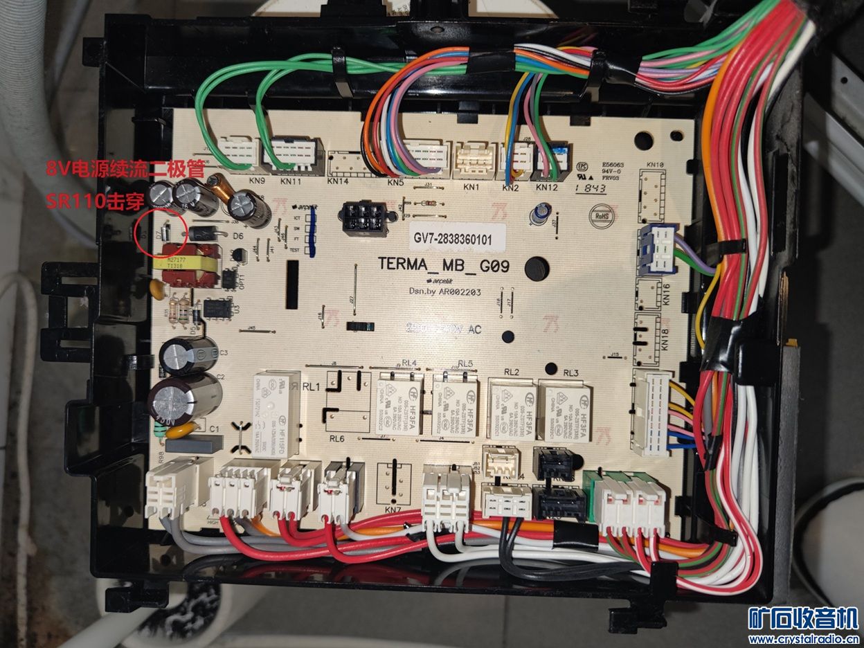

假期前一天,兄弟家的洗衣机莫名坏了,表现为不开机,按电源键没反应。
拆机检查,发现主控板电源没有输出,分析电路,该电源输出一路5V为主供电,还输出1路8V为辅供电。
故障原因是8V这一路的整流二极管SR110(1A 100V肖特基)击穿。
手上没有同型号元件,用了一个HER107(1A 1kV超快恢复)代换,电源输出正常,洗衣机顺利修好。
不料,洗衣机修好的那天,电视机也打不开了,同样表现插电不开机,按电源键、遥控器都没反应。
继续拆机检查,发现3.3V待机电源无输出,进一步查发现该路电源整流二极管SB260(2A 60V肖特基)击穿。
考虑此处供电电压较低,且整流二极管上并有完善的尖峰吸收电路,故用1N5825(5A 40V 肖特基)代换,
电源输出正常,电视机也修好了。
疑问来了
这两个电源都是单端反激架构,故障原因都是低压侧整流二极管击穿。
在短时间内同时发生,是巧合,还是另有其他原因?比如电网的浪涌冲击?

 楼主| 发表于 2023-10-2 20:12:45 | 显示全部楼层
主要是这坏的也太巧合了吧,洗衣机先坏,随后电视机也坏了,还都是同样的故障。
