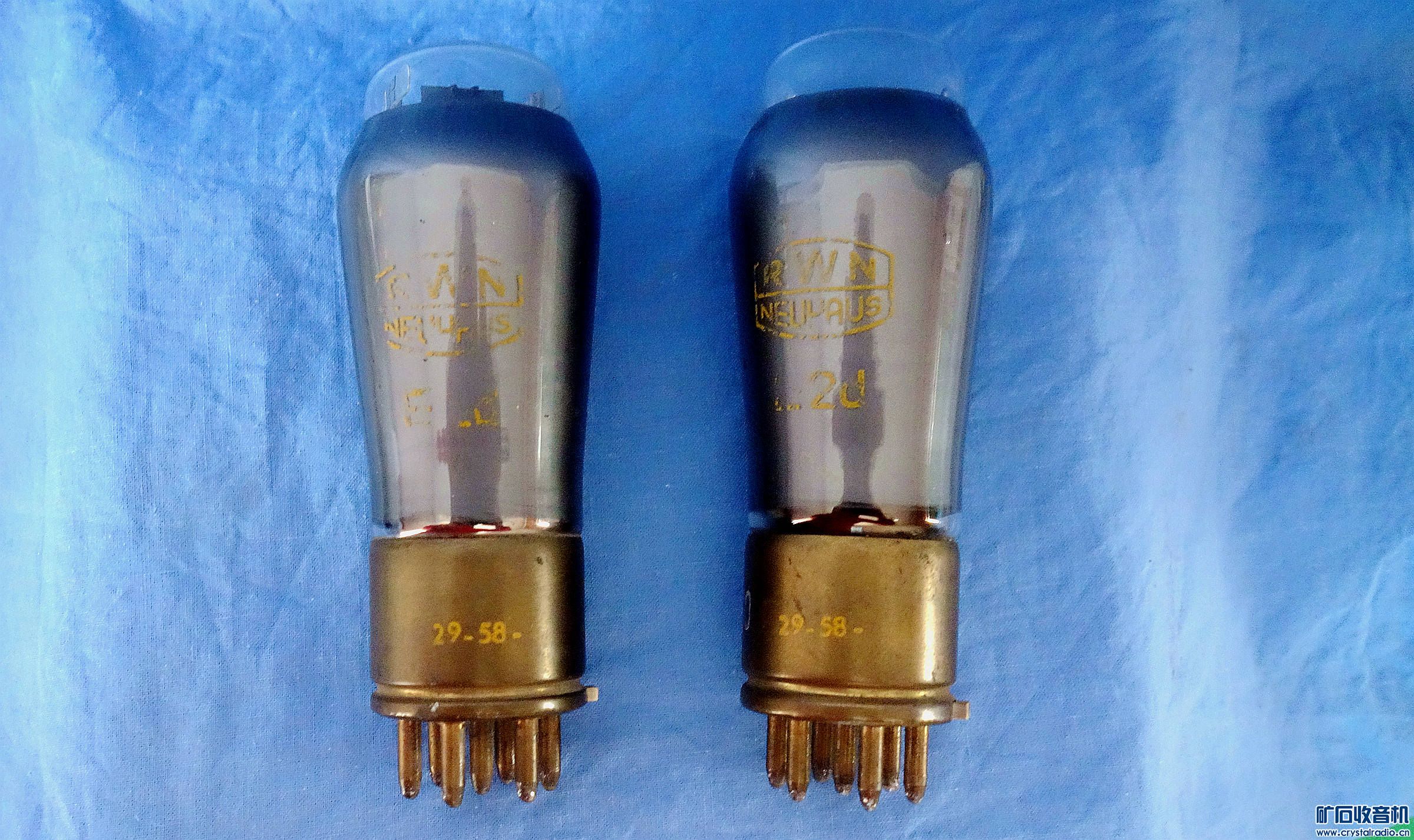

有俩只E2d电子管能做功率放大吗求哪位朋友给指教

 楼主| 发表于 2023-10-1 16:01:34 | 显示全部楼层
敬请朋友帮助!祝福朋友健康快乐 !

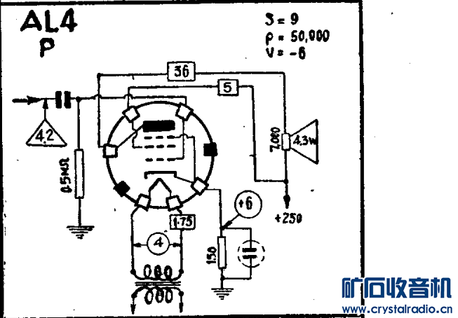

发表于 2023-10-1 18:34:19 | 显示全部楼层
完全可以制作功率放大。E2d的特性与AL4基本相同,可以互换(管座不同)E2d管座不大好找。
 楼主| 发表于 2023-10-1 20:01:13 | 显示全部楼层
谢谢朋友帮助!祝福朋友健康快乐!
发表于 2023-10-1 20:19:35 | 显示全部楼层
做功率放大完全可以,
最好是再找4V灯丝的放大管,就绝配了
发表于 2023-10-1 21:26:17 来自手机 | 显示全部楼层
接海版的话4J1S可用
发表于 2023-10-2 12:13:38 | 显示全部楼层
此管灯丝4V,4J1S灯丝4.2V,稍有不同。用4.1V灯丝电压两管都没问题。
