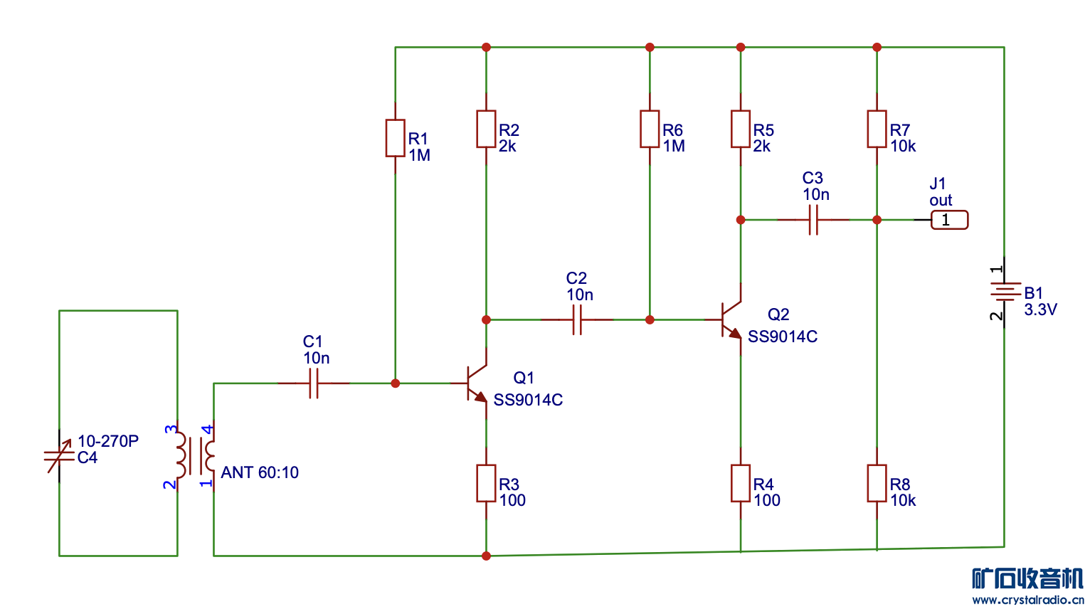

这是我设计的LNA的电路图,为了简化低通网滤波,我直接用磁棒天线和可调电容调谐到一个固定的频率
在LNA上我卡了很长一段时间,最初犯了一个低级而致命的错误,LNA放大倍数不够而导致无法采集到足够的射频信号,因中波信号强度在10uv-到100uv,
经过一级放大有时信号太弱
这是我放大20倍时的信号波形,可以看到峰峰值只有4mv,此时经过ad转换后无法进行后续解析出音频信号
这是我增加一级放大后,20x20=400倍的信号波形,可以很明显的看到AM信号了,你们可能想象不到当我看到这个AM波形时自己激动的心情无法言表

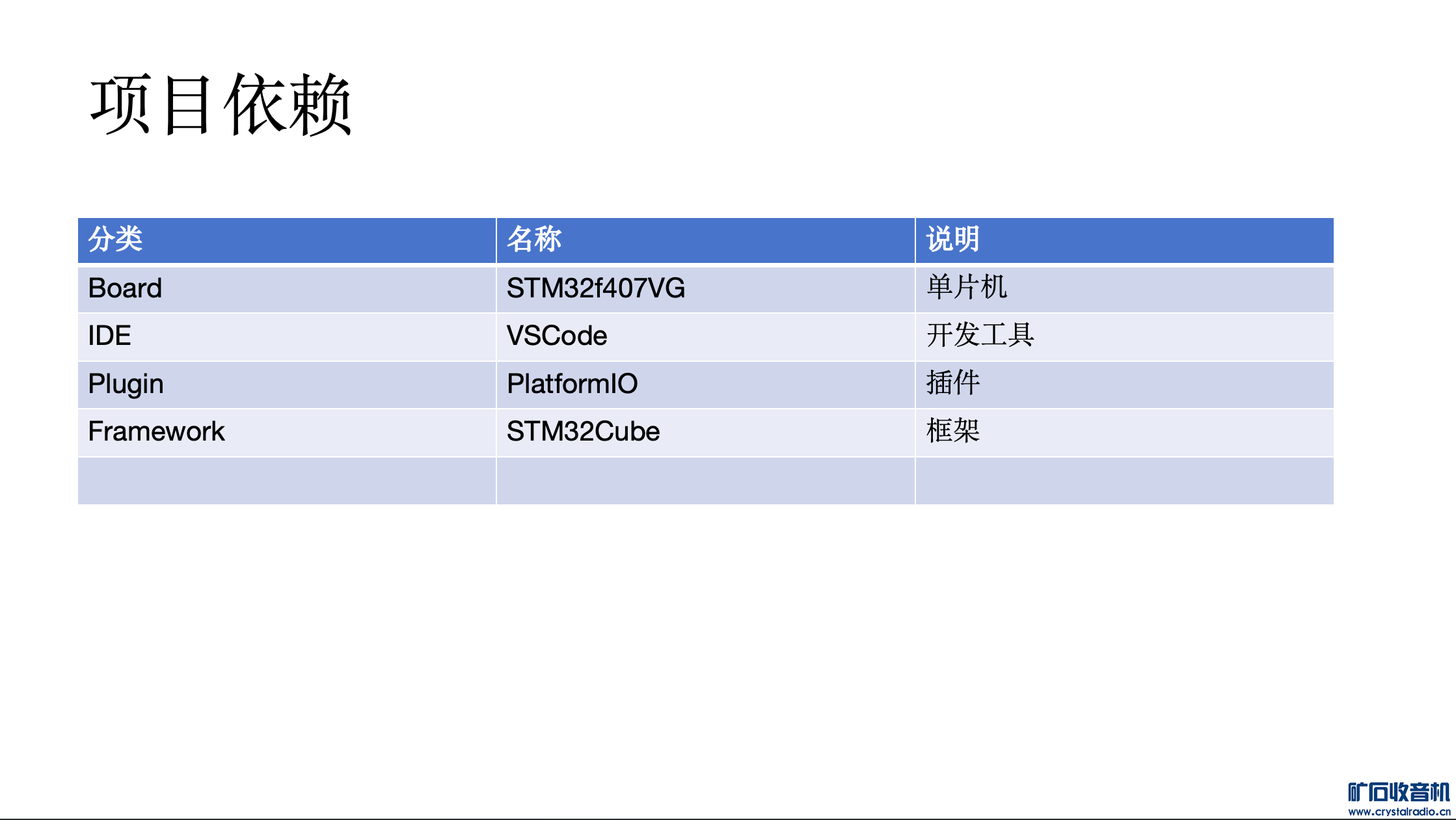

这是项目的依赖列表
单片机我选用的是stm32f407vg,选用f4主要是看中f4具有浮点运算能力
开发工具我还是选用我熟悉的vscode
插件还是platfromio
框架是选用的stm32cube框架,也就是基于HAL库来进行的单片机编程

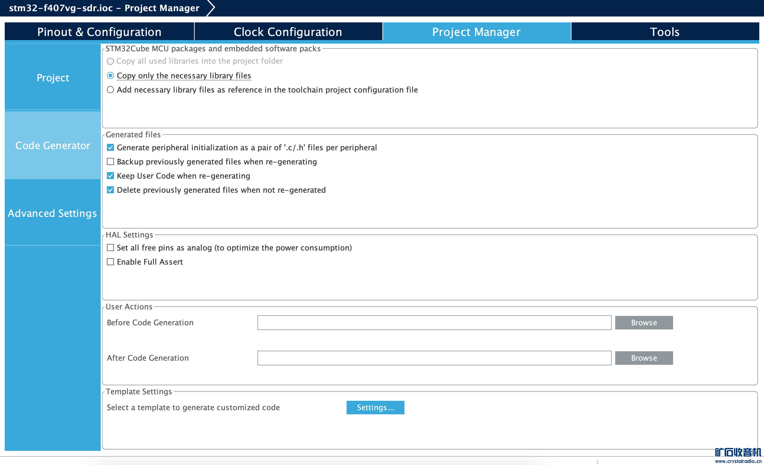

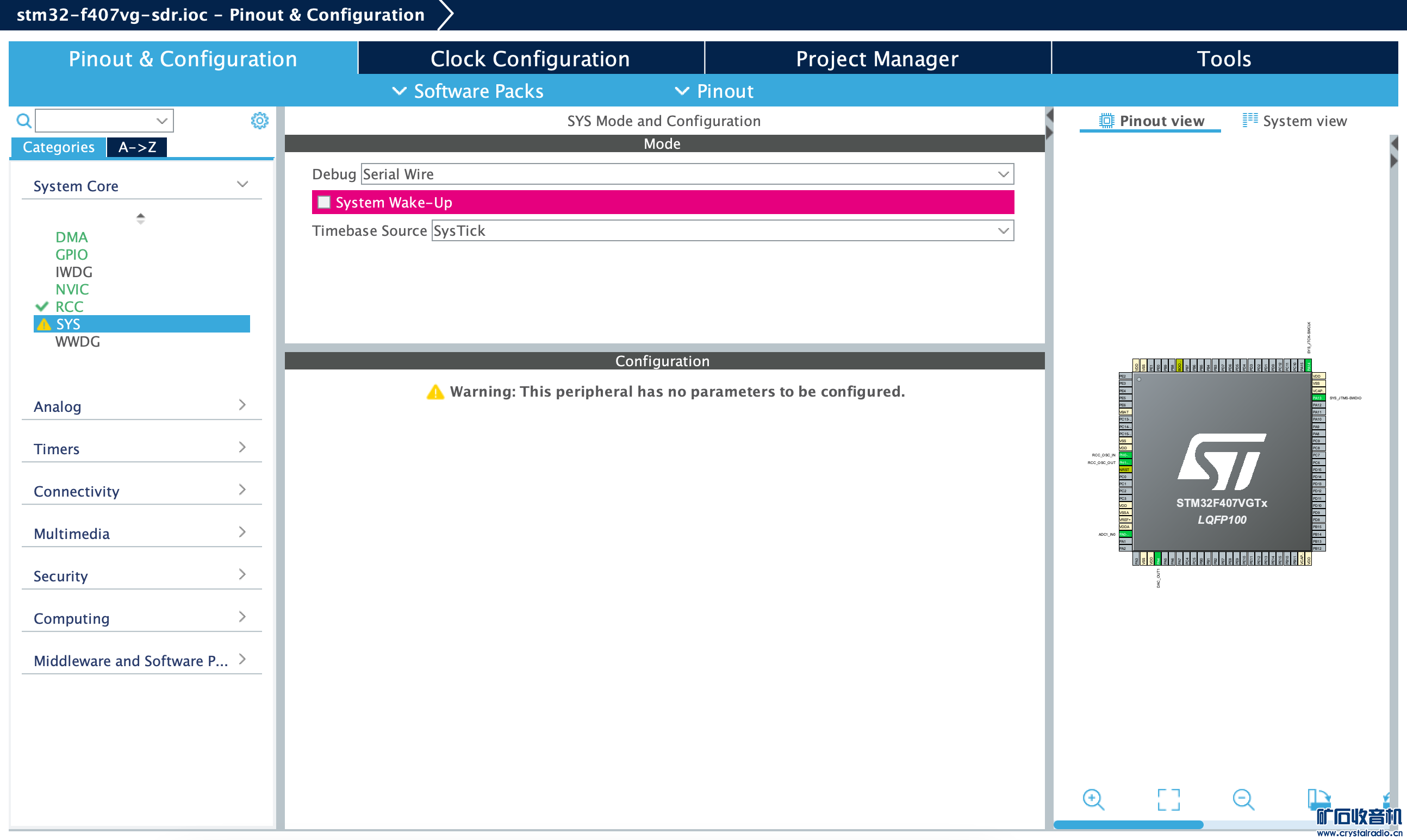

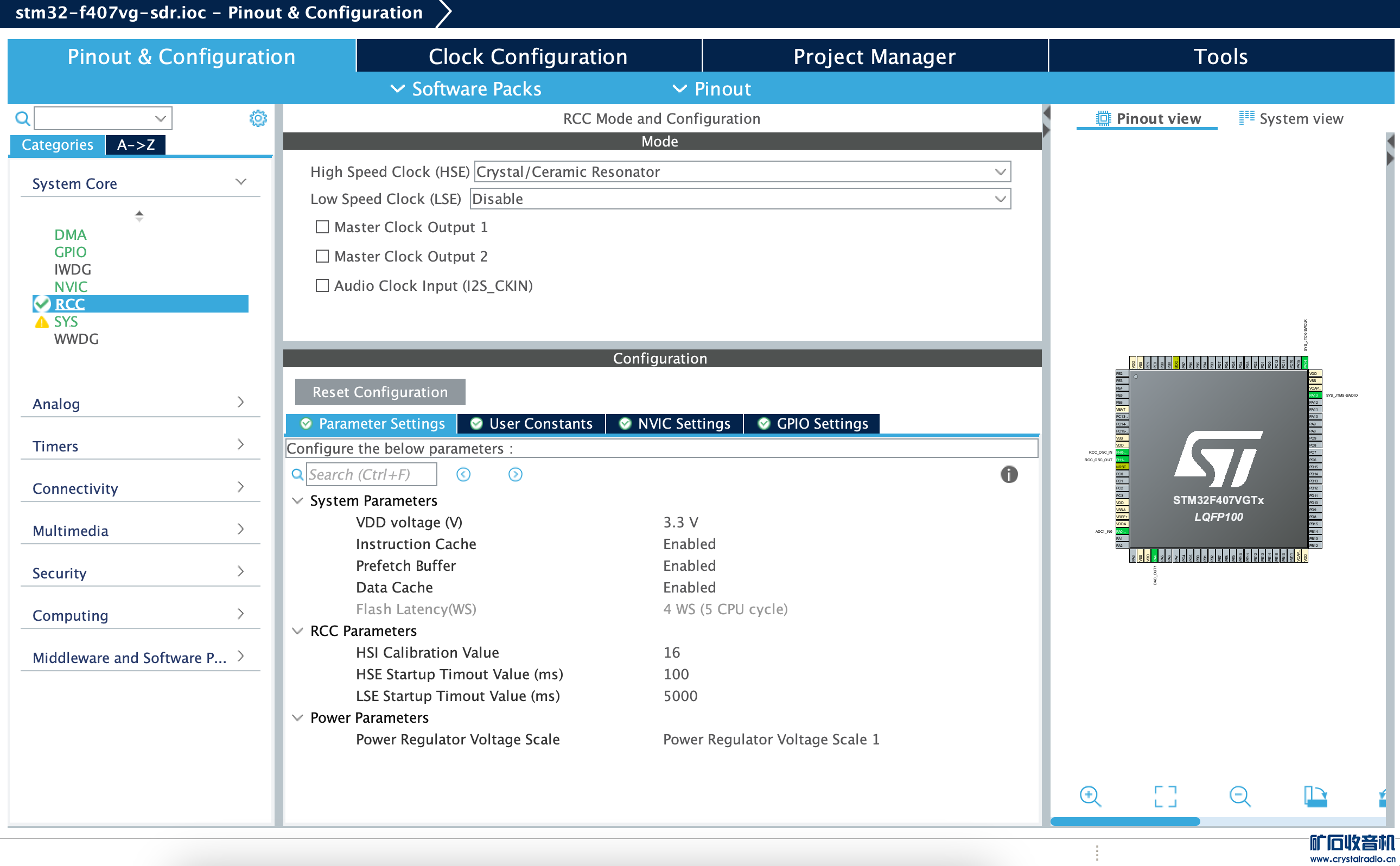

由于是用stm32cubeide进行的可视化配置,我这里把核心配置做一个说明
工程配置,代码生成勾选第一个选项

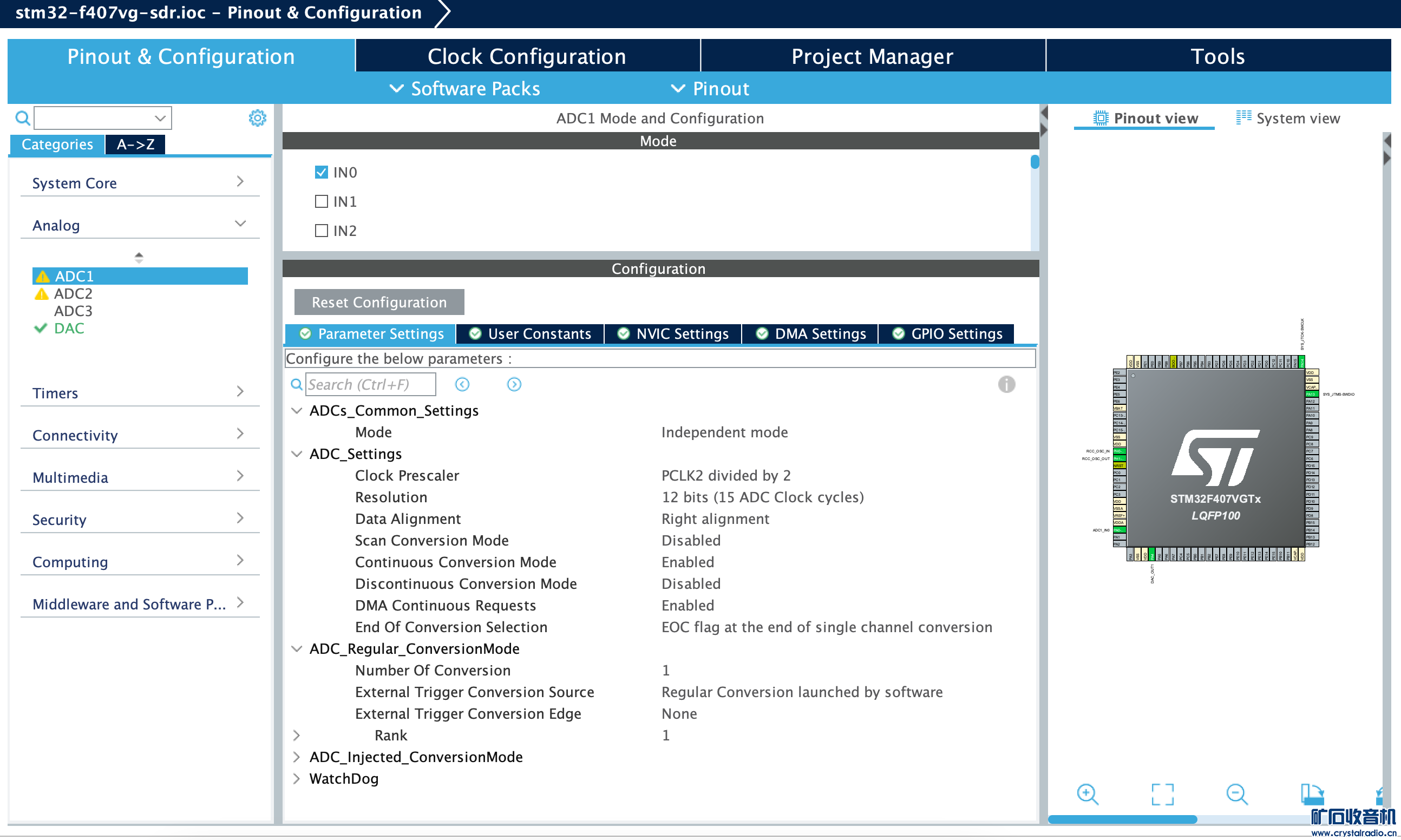

时钟配置144M,这样PCLK2为72M,二分频后36M,36M/15=2.4M可以达到f407的最大采样率
SYS配置Timebase Source为SysTick
RCC配置时钟为外部晶振

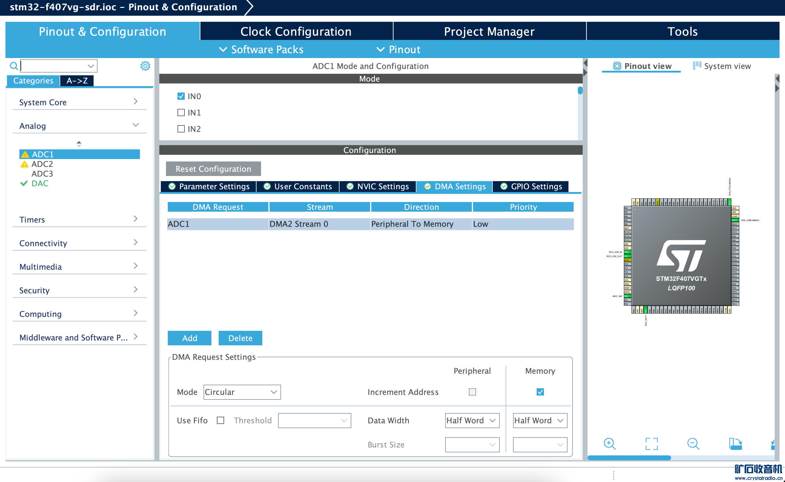

ADC1采用通道IN0,时钟二分频,12位精度,数据右对齐,开启持续转换,开启DMA请求,为了达到最大采样率,使用软件启动
DMA开启循环模式,内存指针递增,数据宽度半字

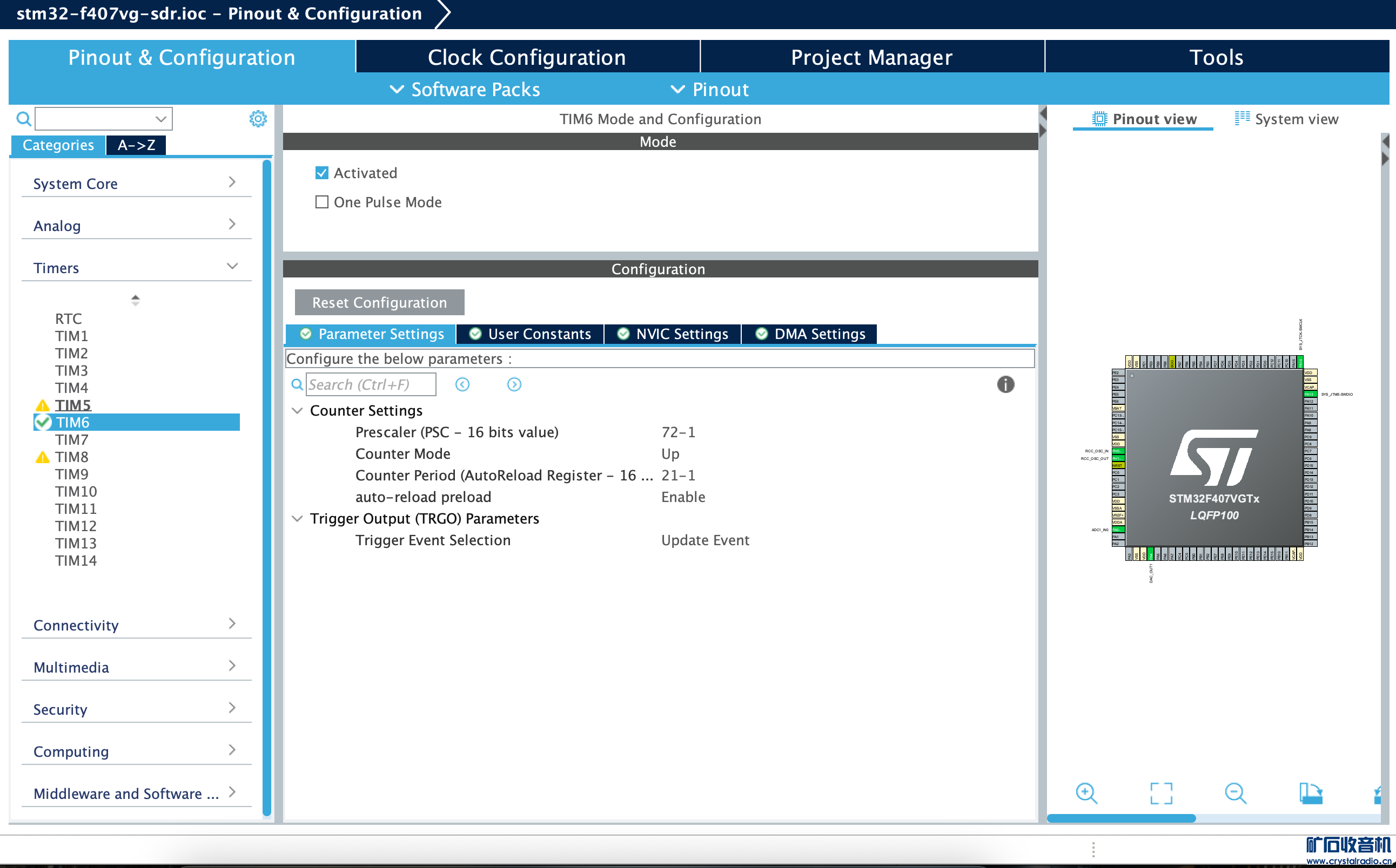

DAC开启通道1,启用缓存,time6触发
启用TIM6,72分频,计数模式向上,计数装填21,这样72M/72/21=47.6K,开启自动装填,触发事件为updateEvent

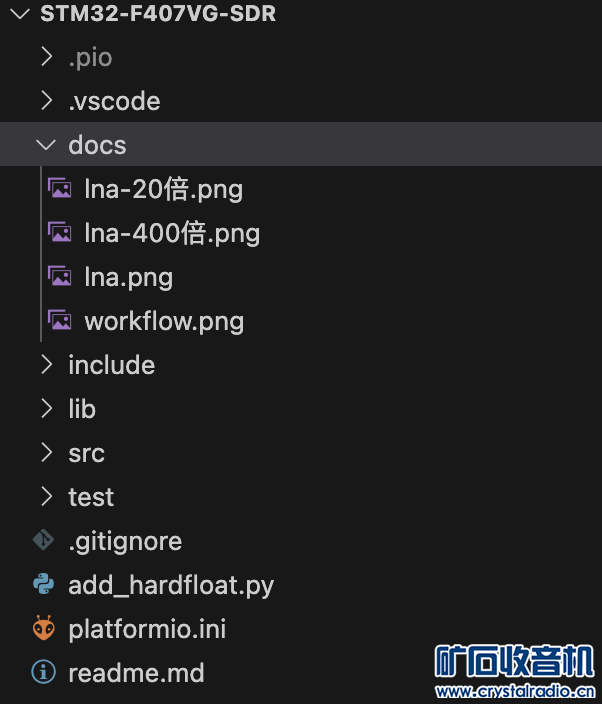

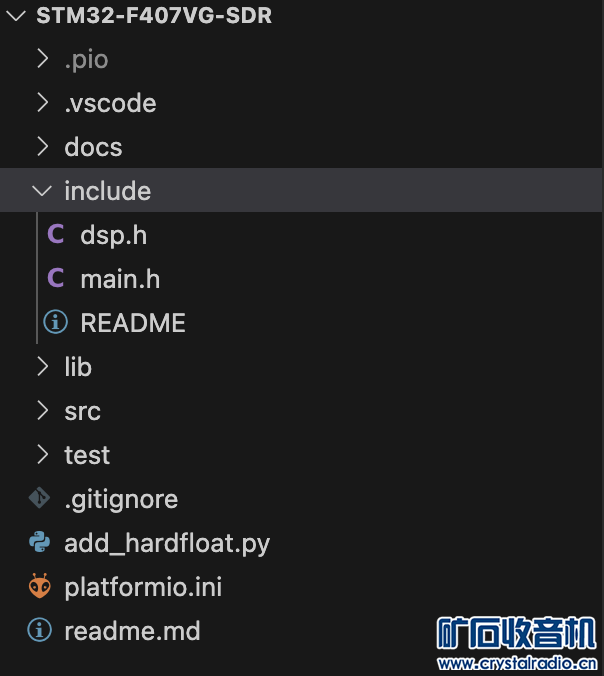

这是项目结构
docs是相关截图说明文件
include是头文件

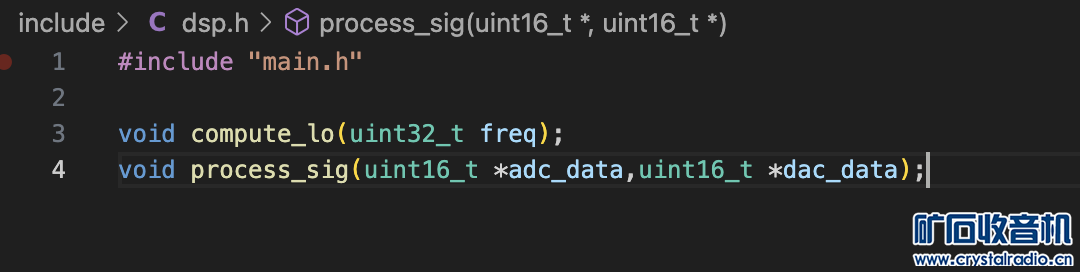

dsp.h只公开了compute_lo,process_sig两个函数
main.h是公共头文件和常量

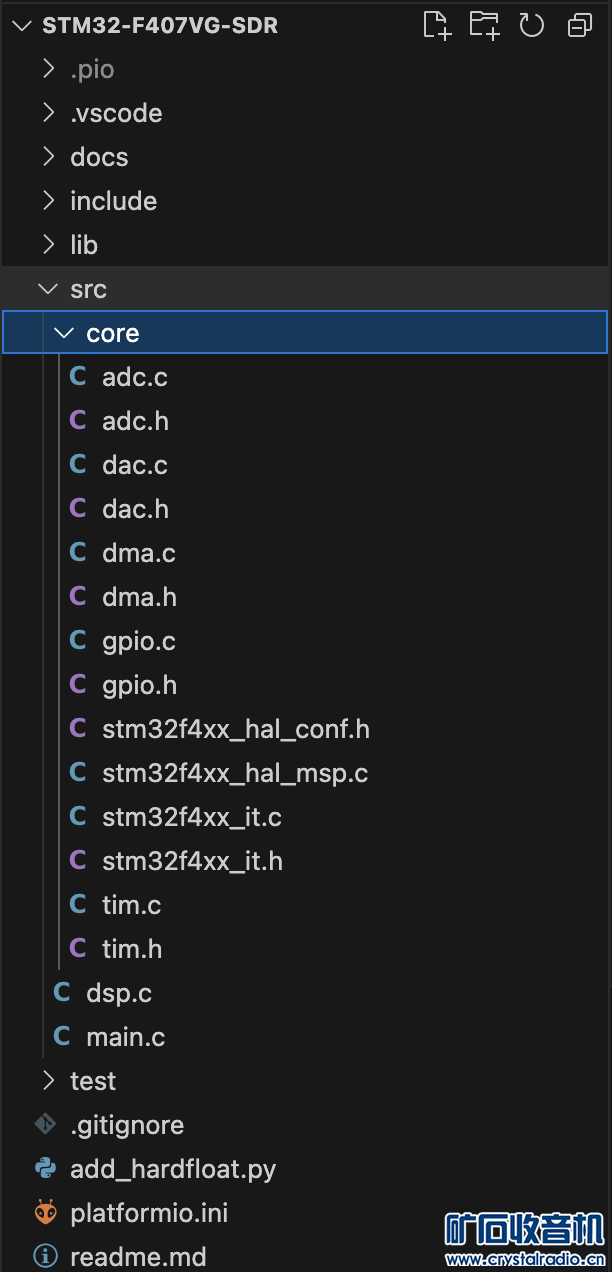

src/core文件夹下的内容是通过stm32cubeide可视化工具配置自动生成的代码原样复制过来的,这里面的文件不建议直接修改,方便后期在可视化工具变更后同步覆盖
dsp.c文件是dsp处理的核心文件,几乎所有的dsp相关处理逻辑都在这里,为了提高性能,调用了cmsis-dsp库函数

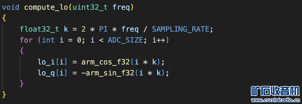

lo_i,lo_q是NCO查表数据变量
compute_lo是根据选择的频率生成NCO查表数据

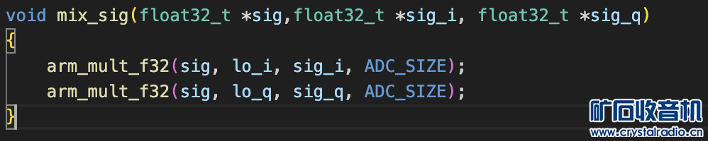

mix_sig是数字混频函数

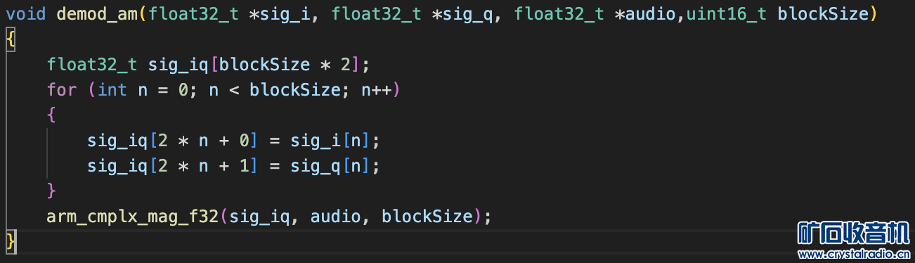

demod_am是am解码函数

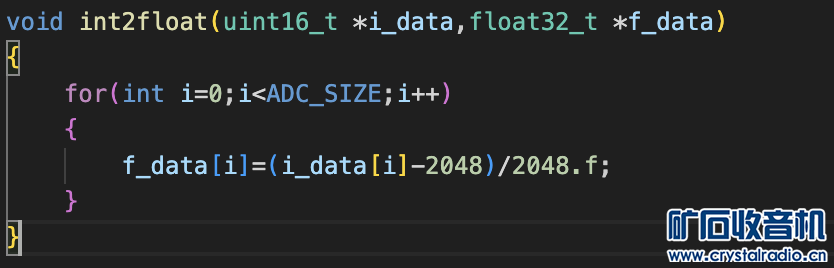

int2float是把数字射频信号映射到[-1,1]之间方便混频,混频数据值也在[-1,1]这个范围
float2int是把[-1,1]范围的数据重新映射到[0,4096]之间

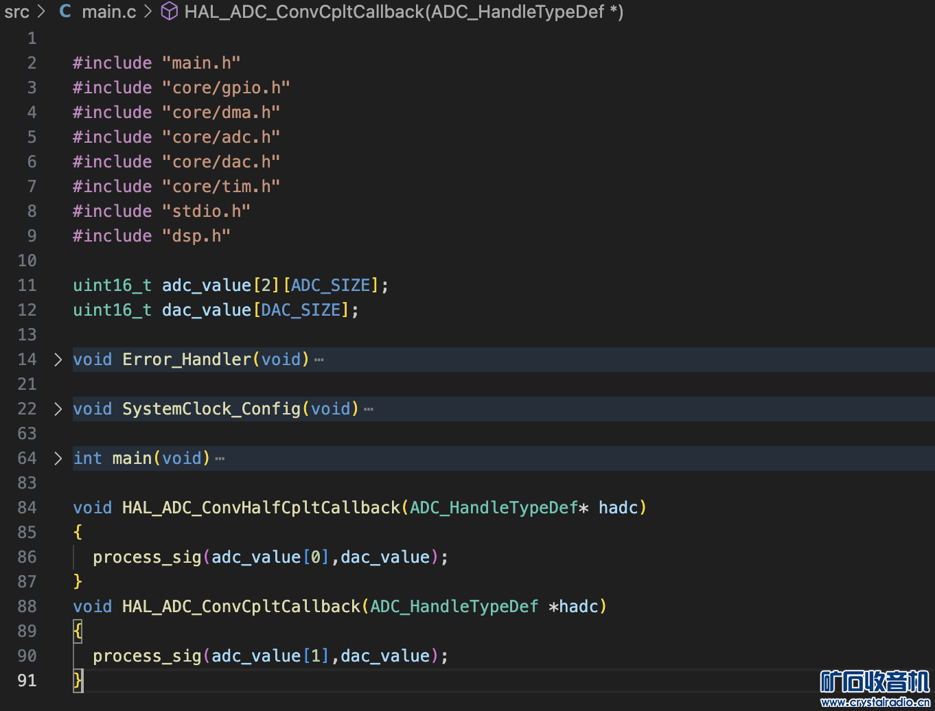

main.c是程序主文件
adc_value,dac_value是adc,dac数据存储变量
Error_Handler是异常处理函数
SystemClock_Config是系统时钟配置函数

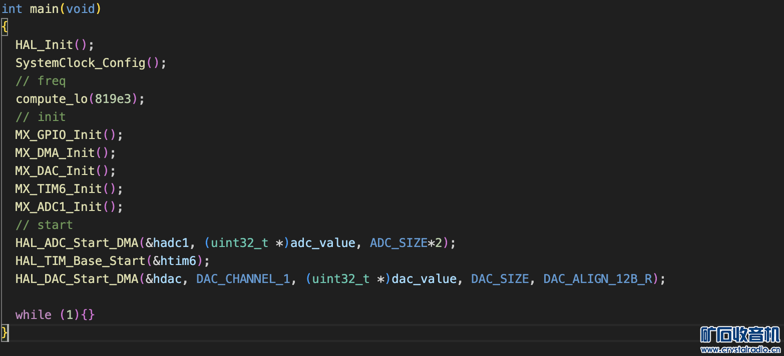

main函数是程序入口文件,在这里进行硬件初始化设置
HAL_ADC_ConvHalfCpltCallback,HAL_ADC_ConvCpltCallback是adc采集一半和完成回调,回调函数里面把adc数据传递给process_sig进行数据处理,处理后的音频数据填充到dac

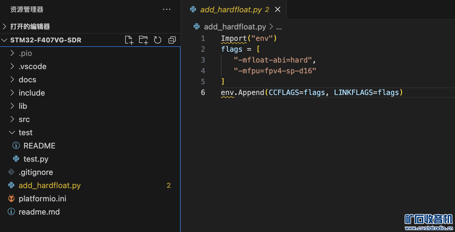

这里有个注意事项就是platfromio默认配置是未开启浮点运算的,需要增加一个脚本和配置项才能正常启用浮点运算

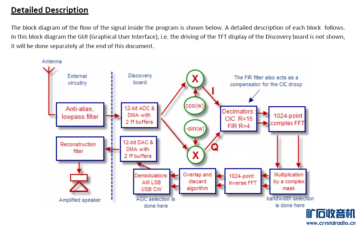

我记得老外有做一个叫arm radio的收音机,是用F429开发板外加电路实现中波直采的,提供了电路和算法实现
这是它的主页  https://hackaday.io/project/171053-arm-radio-for-system-workbench
 楼主| 发表于 2023-10-1 22:27:51 | 显示全部楼层
这个项目有在看,不过还没完全理解这个项目的算法
