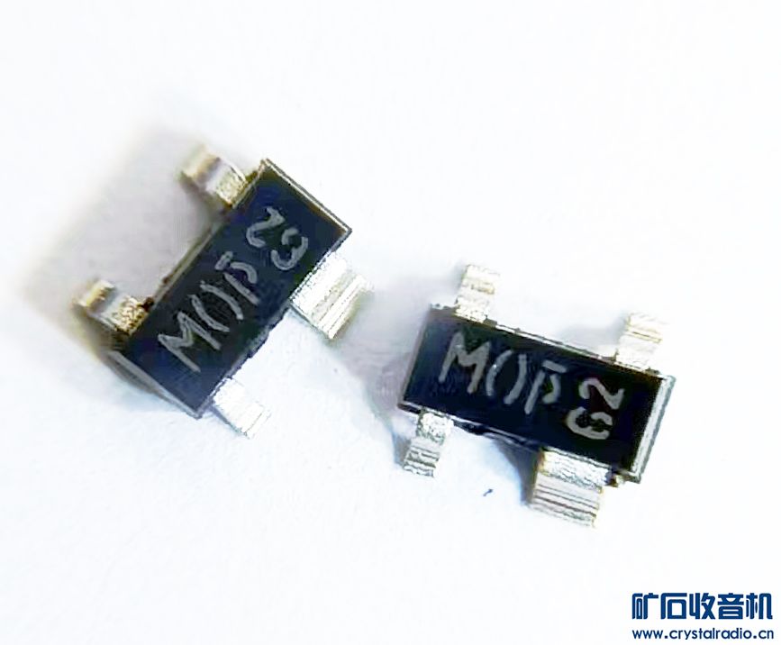

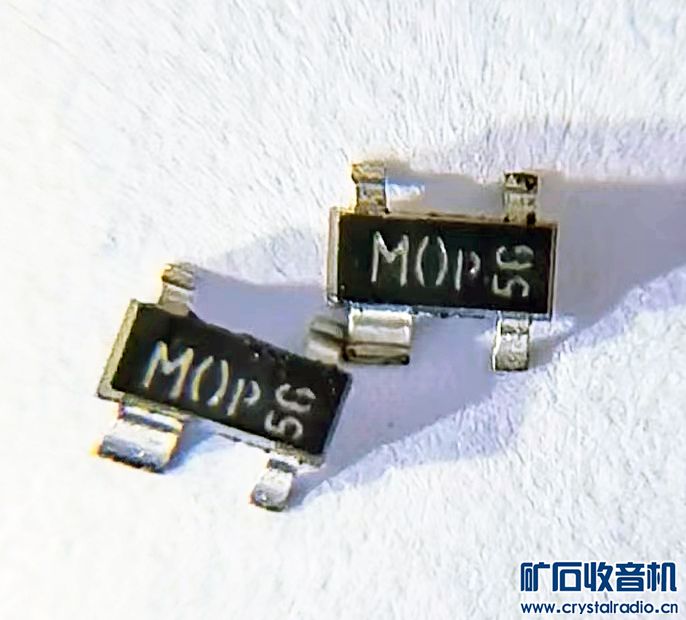

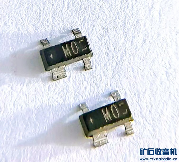

我测试过一家的MOw,噪声和性能没有菲利浦的好。我将我常用的拍图发给您参考一下。
菲利浦的BF988
菲利浦的BF988
西门子的BF988
西门子的BF988
菲利浦的BF998
菲利浦的BF998
菲利浦的BF998R
菲利浦的BF998R
西门子的BF998
西门子的BF998

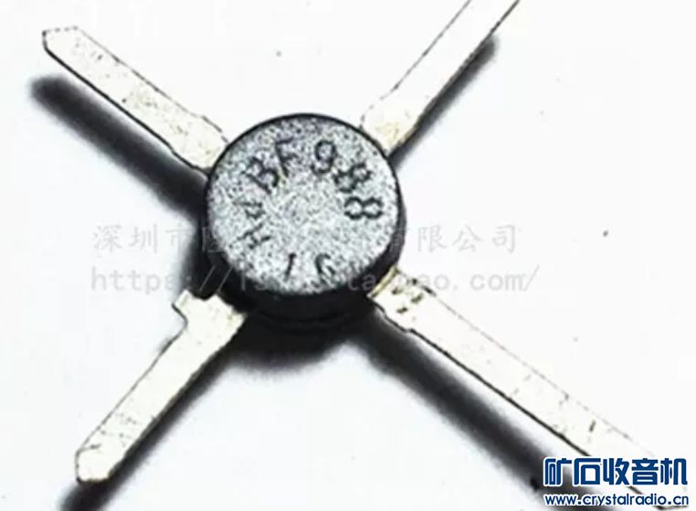

请教下这个PH 标的是飞利浦的吗
发表于 2023-11-17 17:24:00 | 显示全部楼层
luxch 发表于 2023-11-17 15:33
请教下这个PH 标的是飞利浦的吗
是的,这是香港产的。我也有很多。发个照片你参考一下。这种是BF998的插件版的。参数与BF998一样。
