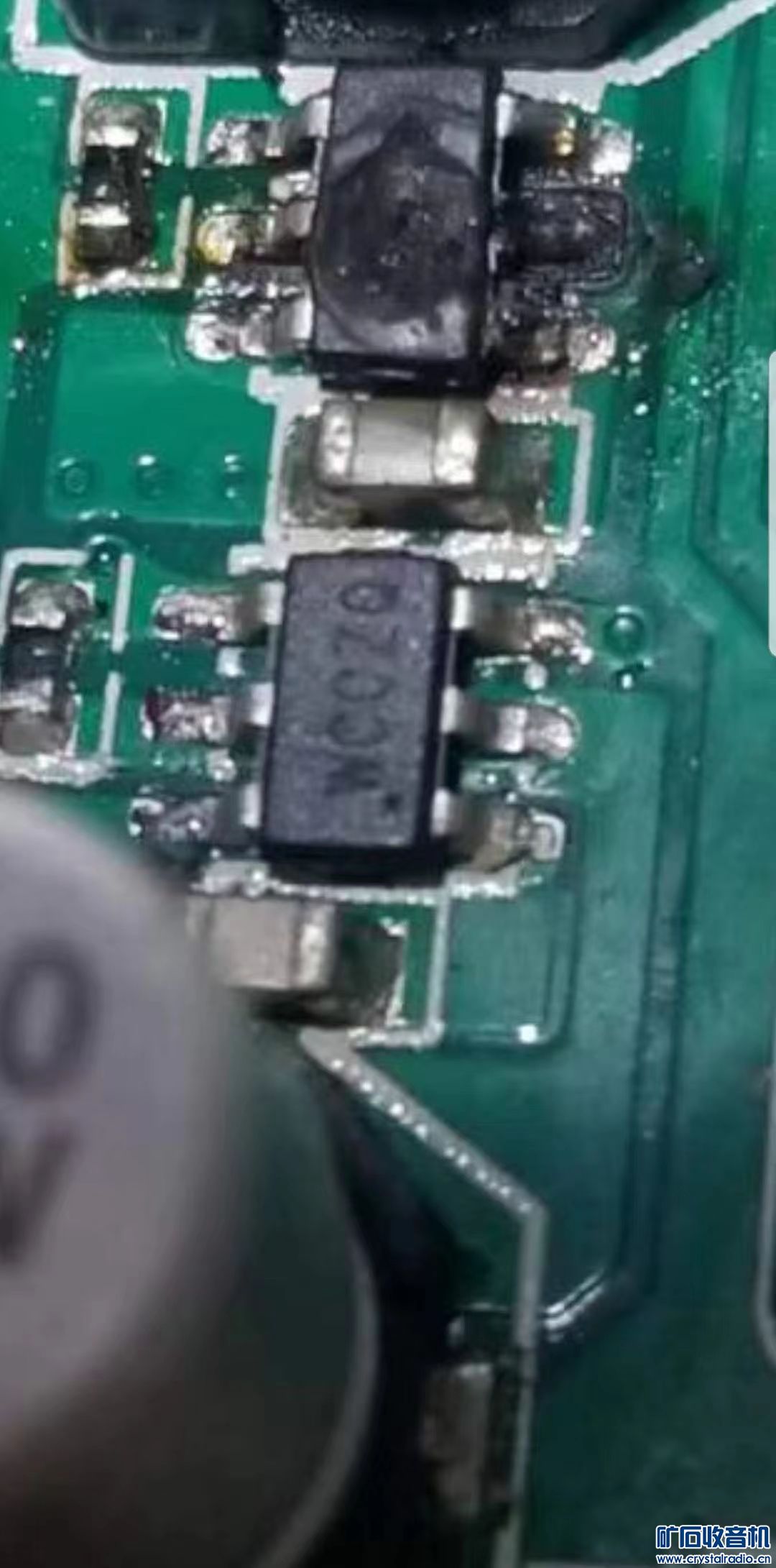

图上这个IC是什么作用和型号或者有替代么??
发表于 2023-9-29 00:37:14 | 显示全部楼层 |阅读模式
如果您知道有什么型号能替代希望能回复 谢谢!

烧焦的肯定看不出是什么了,没烧焦的看丝印像 SY8113BADC,但是看外围电路又不像是它。
感觉应该就是 SY8113BADC,也许电感在背面,或者是没有电感的特殊用法 ......

都烧成这副尊容了,真不好辨认,从电路原理入手找找看吧

背面有电感 应该是SY8113是吧?谢谢您了!

嗯,上下是对称的,我这二把刀,就会换不明白原理

如果背面有电感,那么 99.9999% 的可能性是 SY8113
