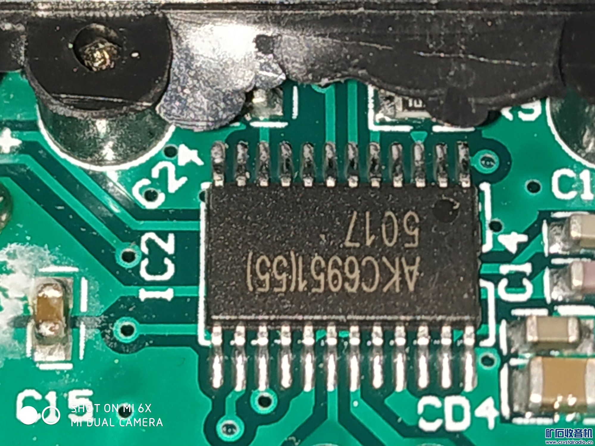

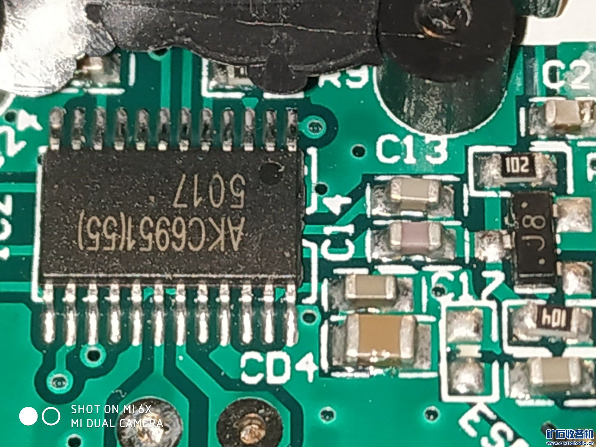

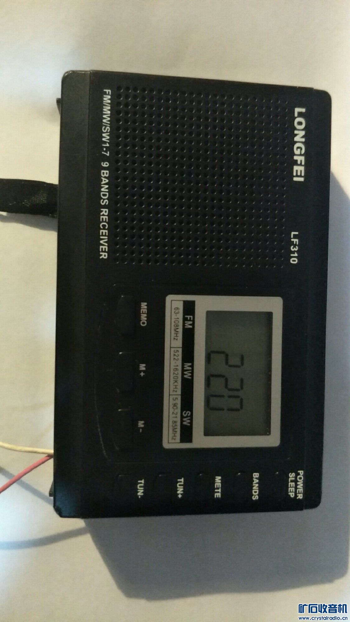

LONGFEI  310收音机使用了AKC6951芯片,共有3个波段,FM是从63MHZ开始,短波是5.9-21.85,频率是连续可调,芯片有立体声解码功能和功放直接输出,机器的缺点是调台时有滞后感,就是调到一个频率后过一秒后才出声,闲来无事,对其进行简单的改造。

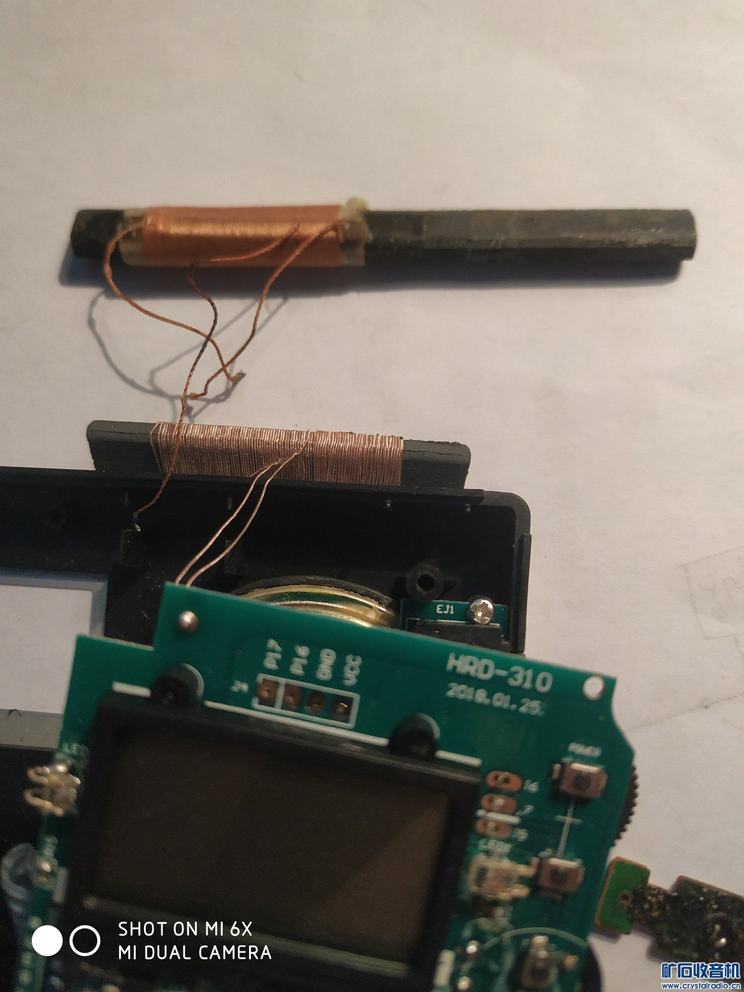

中波波段:原机的中波磁棒有些短,正好手里有一个长一些的磁棒,随后进行了更换,并从新绕制,改造后在北京西四环的小区内1层收到了38 个频率,出乎预料,效果很好。

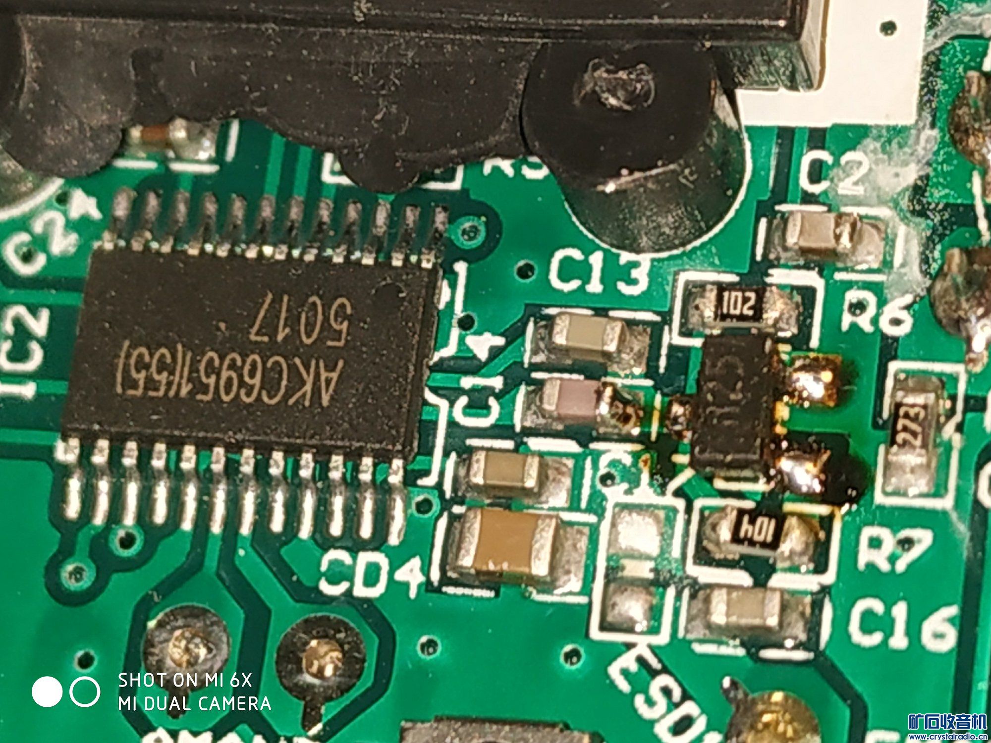

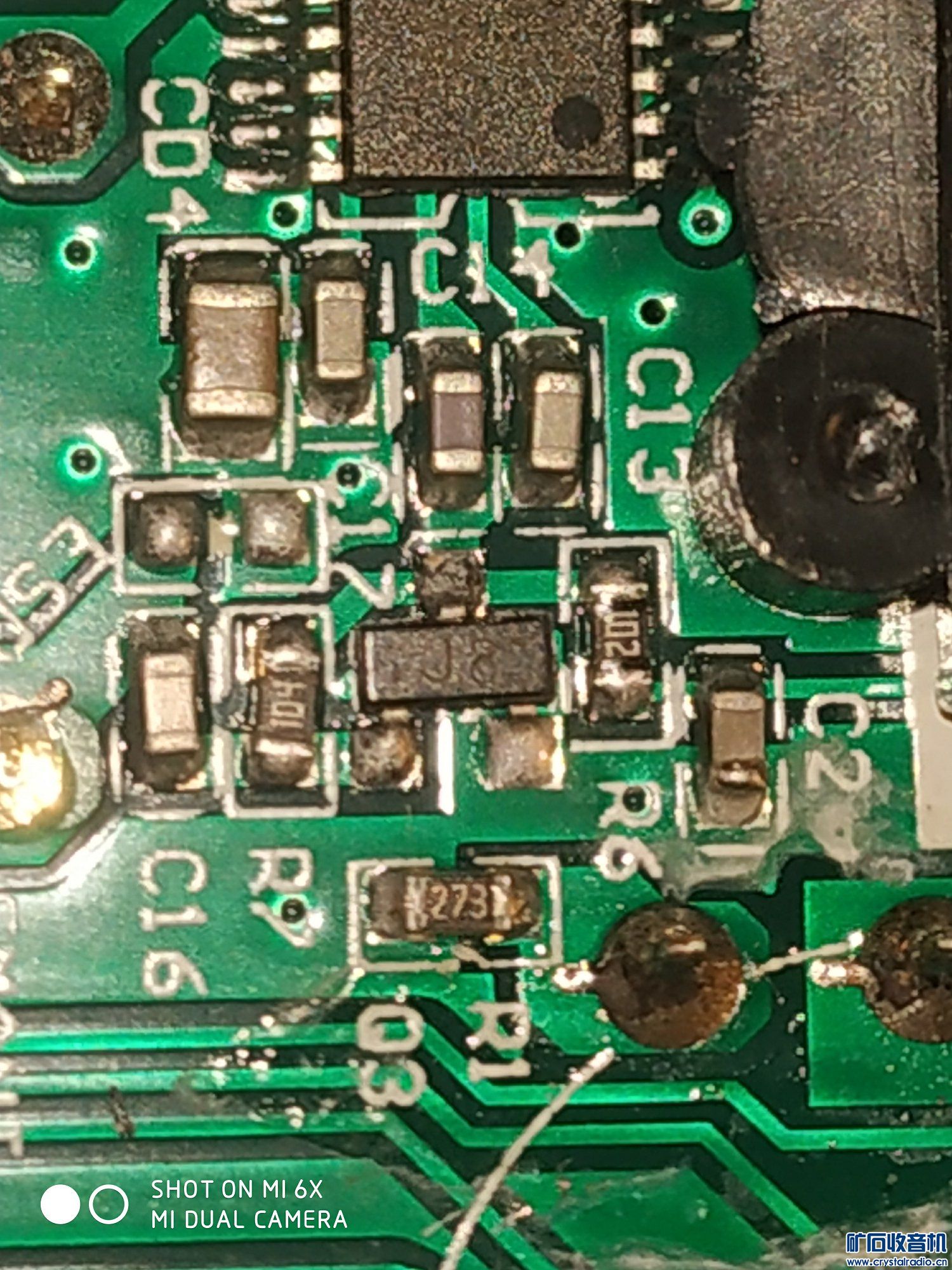

调频:原机使用9018对拉杆天线进来的信号进行放大,嫌弃噪声有些大,用贴片的2SC3356进行更换,再次使用感觉底噪降低不少,效果明显。

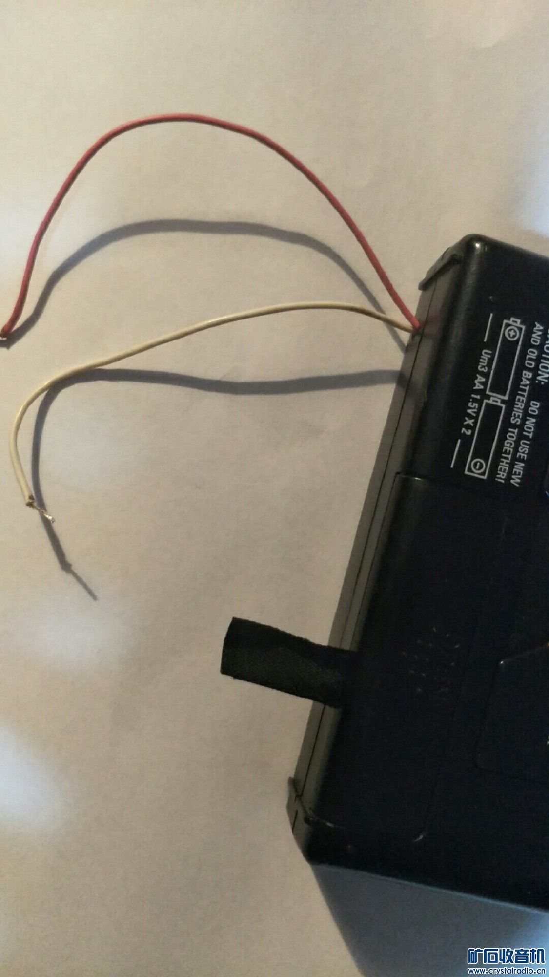

短波:想要短波出效果就要使用室外20米的大环天线,随接出两根导线连接大环,一根接在电池负极,一根接在3356的C级,即短波输入端,连接大环前串联炫彩老师的滤波电路,后效果马上有所提升,但是噪声也大了,效果比一根拉杆天线好多了,也把信号引到室内了。
改造完毕。

发表于 2023-9-30 17:02:26 来自手机 | 显示全部楼层
请把新绕的中波线圈数据发上来,还有磁棒尺寸。谢谢。
 楼主| 发表于 2023-9-30 21:54:36 | 显示全部楼层
线圈就是机器自带的线圈,磁棒是德生DR920里面的。
发表于 2023-10-3 23:08:57 来自手机 | 显示全部楼层
这个机子的磁棒很短,而且固定在机壳的角落,远离电路板,这样的安排是有用意的,就是防止电路板的数字信号被磁性天线接收,产生干扰。这个干扰会在接收800—900KHz的电台时,会在喇叭里发出“哒哒哒”的时钟跳秒的声音。你把磁棒加长,可能不好在机壳内固定,而且引入干扰信号。
