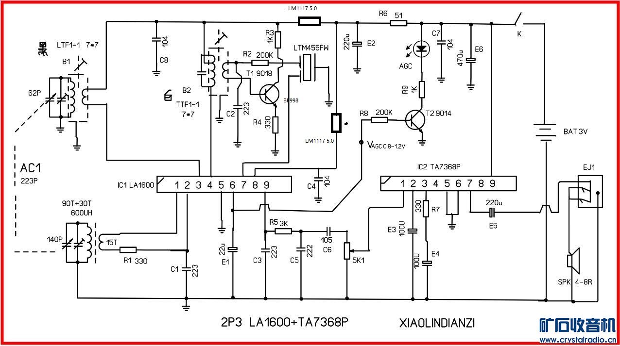

最近也对1600感兴趣,楼主晒下机机,分享下图纸经验

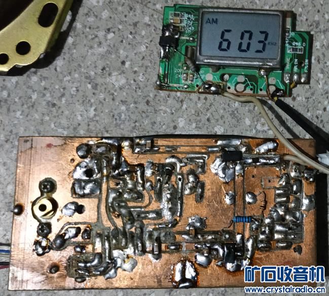

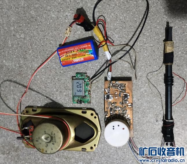

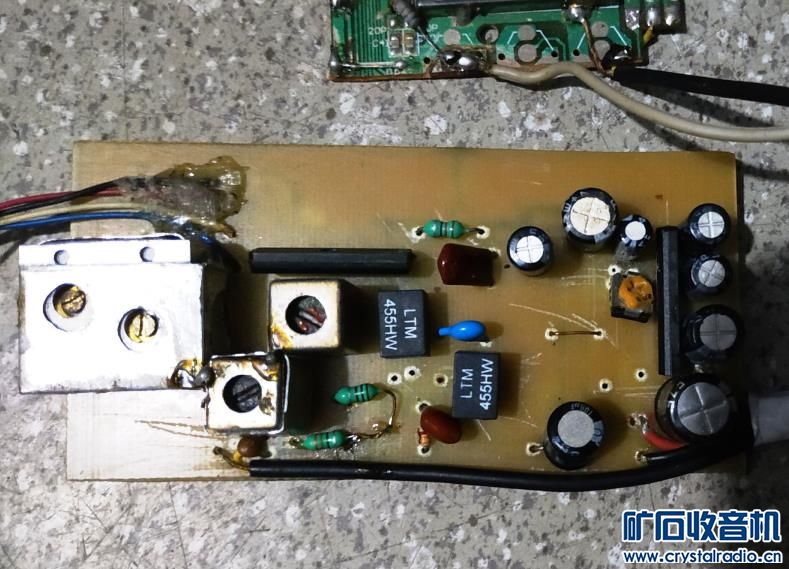

别见笑,我的机子太丑了,不好意思见人.    怕脏了大家的眼睛.  手刻板子,   7.4V供电,通过2个LM1117-5.0供电,中放用TTF2-1加两个455滤波器,两个滤波器中间加了一级BF998放大,成品用了: 双联   本振  200MM磁棒. 数显 借用凯迪KK-9的.
灵敏度高,选择性很好,就是没有外壳.
本坛很多这个图纸.
图纸参考这个.

没有什么丑不丑,效果好就行,我之前腐蚀板子,现在基本洞洞板,
