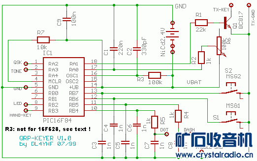

 楼主| 发表于 2023-9-29 13:56:58 | 显示全部楼层
给一个DL4YHF的PIC键控器,用PIC单片机汇编,这个汇编程序长得不得了,看不懂。
dl4yhf_pic_keyer.zip
85.4 KB, 下载次数: 59
keyer_rx3qfm.zip
27.2 KB, 下载次数: 52
