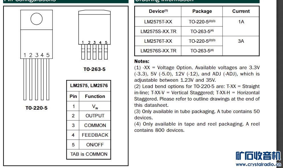

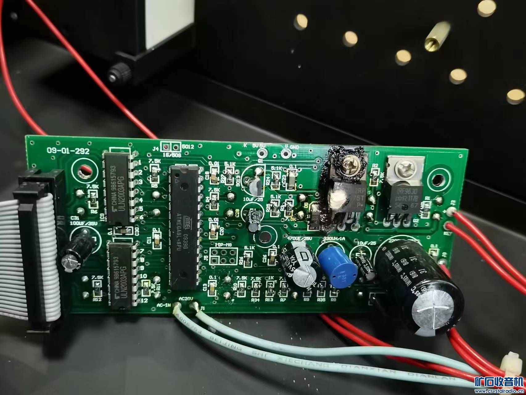

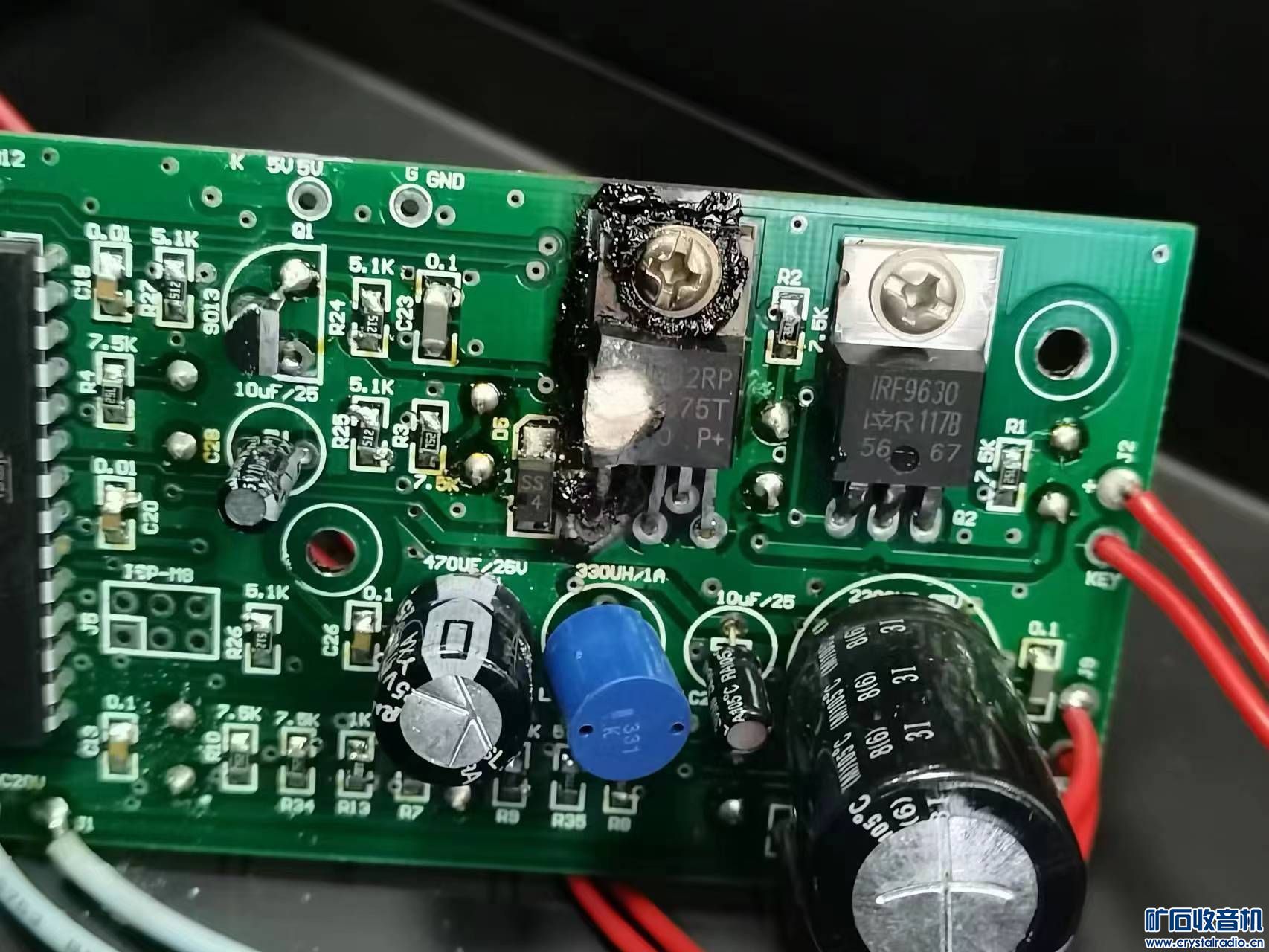

SKD2512时序器长时间忘记断电烧了一个集成块,看起来像是LM1875T,知道的朋友看一下是不是,如果是起什么作用?

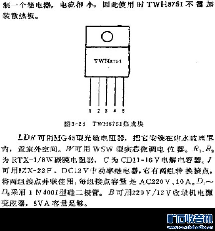

发表于 2023-9-28 11:49:51 来自手机 | 显示全部楼层
电子开关器件,可以搜一下,类似下图介绍的^_^

图片传上来了,后边几个字***75T
发表于 2023-9-28 14:34:50 来自手机 | 显示全部楼层
Lm2575T………
 楼主| 发表于 2023-9-28 15:57:19 | 显示全部楼层
谢谢!
要为单片机供电,LM2575T的电压应该是5V的吧?
发表于 2023-9-28 16:33:44 | 显示全部楼层
liuqs 发表于 2023-9-28 15:57
谢谢!
3脚和5脚都接地了对吗?好像符合LM2575T-50,后缀50就是代表5V,测一下,是否与单片机电源连接。

发表于 2023-9-28 17:32:16 | 显示全部楼层
能感受到,当时他很烫
