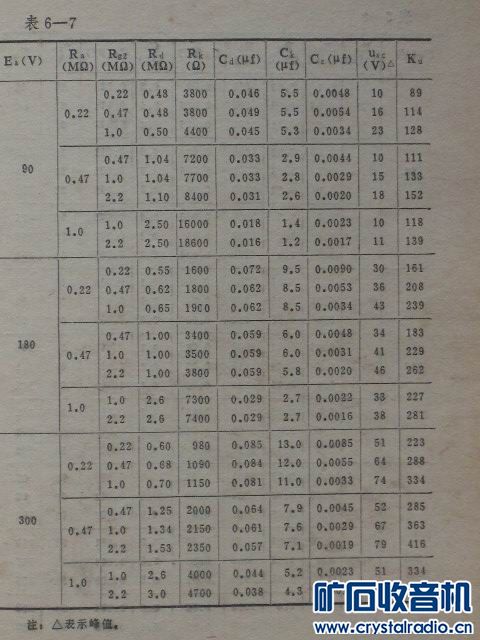

最近感觉到有人把电子管搞得有些神秘,就电压放大管而言,应用是有规律的,周边元件可以说就是那么几样,掌握了也就是那么回事,很简单的:
1.        单管放大电路
(1).基本电路:如图(a)、(b)分别为三极管和五级管放大电路。图中,G为电子管,起放大作用,+Ea为放大器的电源。Ra为板极负载电阻,+Ea通过Ra加到G上的板极上,使之获得正常的板流和板压。Ra更重要的作用是将随输入信号变化的板流,转化成变化的输出电压。Rk为阴极电阻,利用阴极电流在其上产生电压降,供给栅偏压,这种方法称为阴极自给栅偏压。Ck为阴极旁路电容,用于消除交流信号的负反馈。Rg为栅漏电阻,它的作用是将前级偶活过来的信号加到栅阴之间;将Rk上栅偏压加到栅阴之间;将达到栅极的电子和离子泄漏掉。Cc1、Cc2为耦合电容,其作用是传输交流信号,隔断直流。RL为放大器的负载。五极管放大线路中,还有帘栅降压电阻Rd和帘栅旁路电容Cd,其作用是使帘栅极得到合适而且稳定的电压。
(2).工作原理:当无信号输入时,栅阴之间电压不变,板流、板压也固定不变,此时无信号输出。当有信号输入时,由于栅压能控制板流,板流将随输入信号而变化,Ra上的压降随板流变化,因此板压也降随之而变化。通过偶和电容Cc2,的到输出信号电压Usc。适当选择Ra,可以使Usc>>Usr,信号被放大了。Usc为输入信号电压,Usr为输出信号电压。
电容放大倍数为:
K=-uRa’/Ra’+ra  或   K=-SRo
式中:Ra’=Ra//RL;Ro=Ra//RL//ra;u、ra、S分别为电子管的放大因素、内阻和跨导。
(3).元件选择:在三极管电路中,Ra=(2~4)ra,Ra一般取100-500KΩ,在无极管电路中,Ra一般取250KΩ~1MΩ。Cc一般取0.001~0.1uf。Rg一般取500KΩ~2MΩ。Rk=Eg/Ik(Eg为所需栅偏压,Ik为阴极电流)。Ck=(3~10)1/2ЛfxRk。Cd=(3-10)1/2ЛfxRd(fx为放大器的下限频率)。

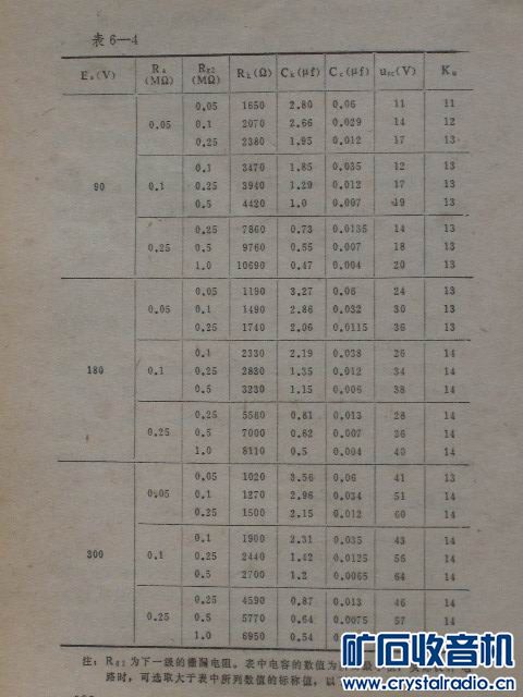

表1为用6N1、6N8P中一组三极管放大时各元件的数值。表2为用6N2、6N9P中一组三极管和6G2放大时各元件的数值;表3为用6G2放大时各元件的数值;表4为用6J1放大时各元件的数值;表5为用6J8P放大时各元件的数值。

楼主快点上 表格呀~~~~~~~~~

楼主快点上 表格呀~~~~~~~~~
lxa000 发表于 2011-8-30 21:45
表格已经上传,谢谢您的关注!

右下角水印太大,遮住了一部份,没办法,请大家原谅!
