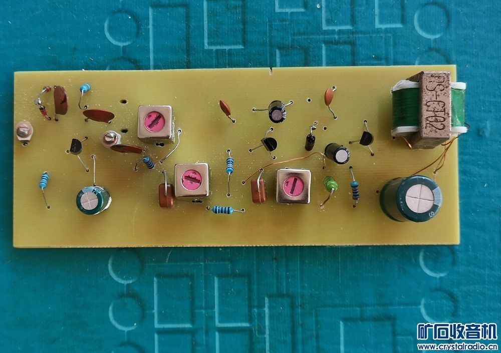

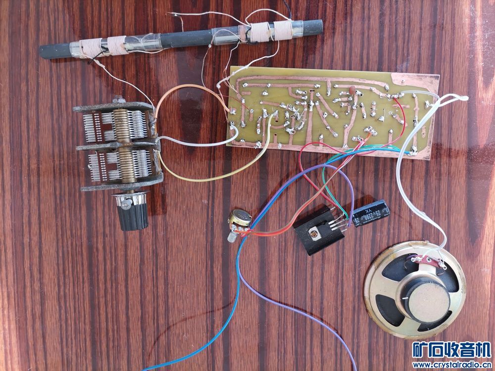

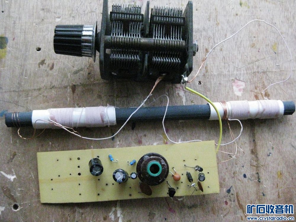

     从单管机制作到高级收音机,感觉效果都不错。遗憾的是采用室内磁棒天线没做响矿机,我处离电台最近距离约20公里。
一、        低档收音机
      1、来复再生试验机:三极管采用9018,再生调整好后,可接收10来个电台.
   此贴网址:
     http://www.crystalradio.cn/forum ... =1808371&extra=
     视频网址:
     https://v.youku.com/v_show/id_XN ... j.8428770.3416059.1
    2、三管超外差机
     一级变频,一级中放,一级低放。调整到位可接收效果很好。
   此贴网址:
   http://www.crystalradio.cn/forum ... p;extra=&page=1
   此机配合200毫米长磁棒,接收灵敏度不低于1mV/m,可接收十多个电台。
    视频网址:
   https://v.youku.com/v_show/id_XNTkyODI2NDM2OA==.html
补充内容 (2023-9-28 10:32):
单管机短波接收视频
https://v.youku.com/v_show/id_XNTE1NDAxODA4NA==.html
单管机视频网址:
https://v.youku.com/v_show/id_XNDQzMzE3MzAwNA==.html

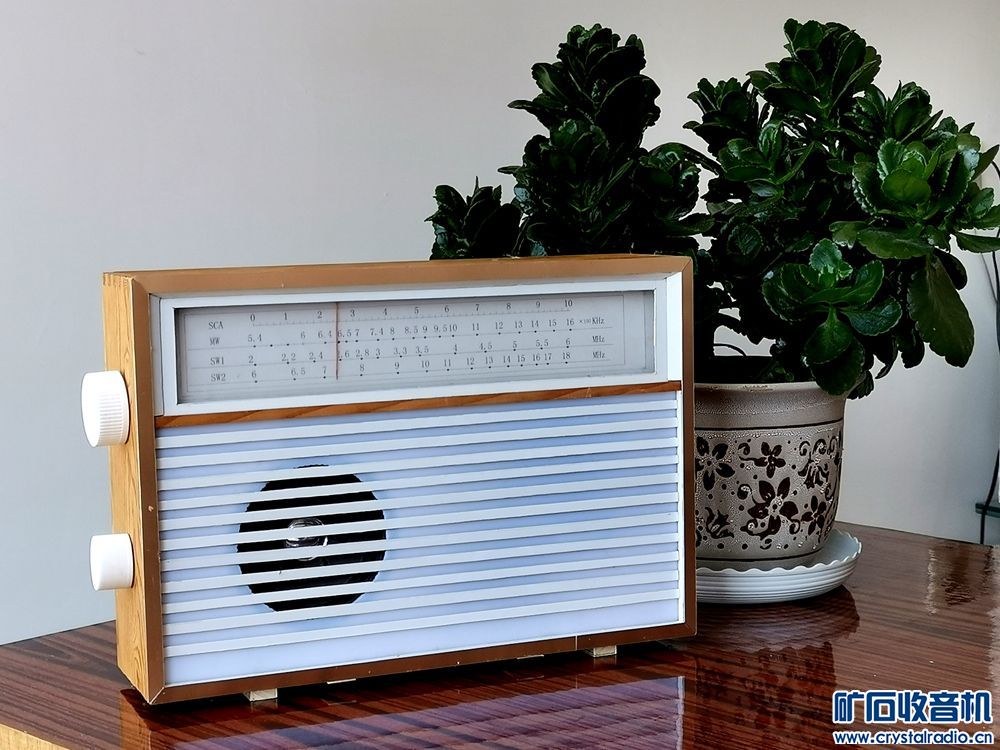

        二、中档收音机
      1、九管老锗管收音机
       此收音机应该是中档收音机中档次较高的收音机,此收音机的中周和输入变压器和输出变压器都自己绕制,此机中频幅频曲线调试结果:幅值下降0.7时的通频带约为6KHz,偏调±10KHz时,选择性28分贝。灵敏度估计由于0.5mV/m,可接收二十多个电台。
   此贴网址:
    http://www.crystalradio.cn/forum ... p;extra=&page=5
    视频网址:
    https://v.youku.com/v_show/id_XNTk0OTgzMjc3Ng==.html
    2、放春雷804收音机:
     此贴网址:
http://www.crystalradio.cn/forum ... =1672922&extra=
    3、仿春雷3P5
     此贴网址:
    http://www.crystalradio.cn/forum ... =1944554&extra=
     此机在中档机中指标很高,可以接收到四十来个电台,通频带5KHz,选择性大于40分贝。
视频网址:
https://v.youku.com/v_show/id_XNTE2MTY5MzEyNA==.html

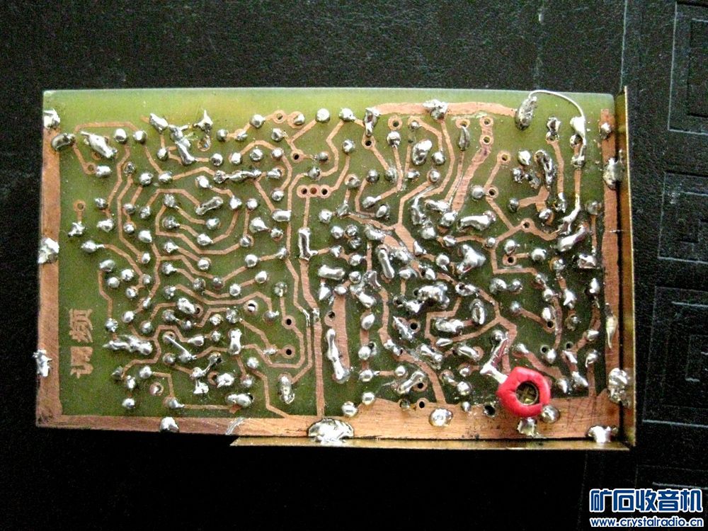

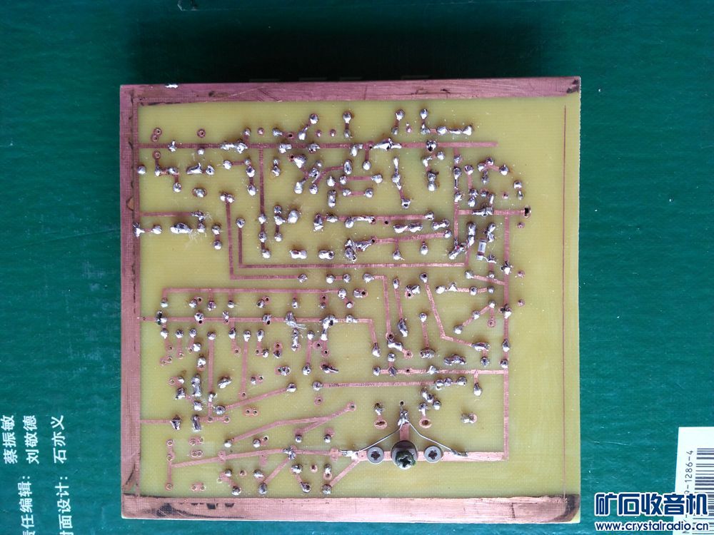

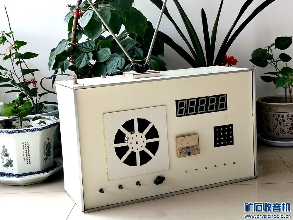

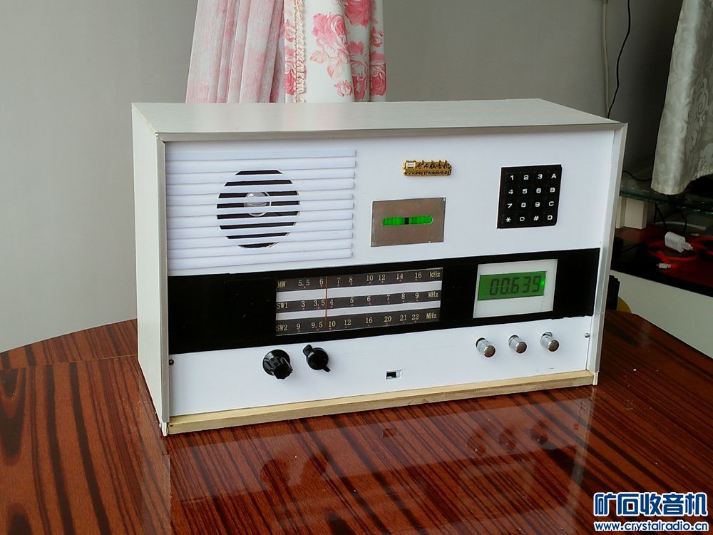

       三、高档收音机
         我所说的高档收音机是指带调谐高放的收音机,他的抗中频和像频干扰指标是不带调谐高放的收音机很难达到的。
   1、仿红灯745电路制作:
    此贴网址:
http://www.crystalradio.cn/forum ... =2010915&extra=
     此收音机的各波段线圈的绕制,是一个工程量较大的制作。此收音机达到了一级收音机的指标。
  中波接收视频:
https://v.youku.com/v_show/id_XNTg2NzExODI4OA==.html
   2、二次变频点点统调收音机。
  此机指标在灵敏度和选择性上能够达到特级收音机的指标。此收音机中波接收到八九十电台,由于选择性非常高,弱信号电台非常清晰,临频干扰,中频烦扰,像频干扰非常小。
    此贴网址:
http://www.crystalradio.cn/forum ... =1810287&extra=
   视频网址:
https://v.youku.com/v_show/id_XNDU3NTUxNjAwMA==.html
    3、本振采用数控调谐采用双联的收音机
   此贴网址:
    http://www.crystalradio.cn/forum ... ead&tid=1940373
    此作品尝试一下调谐回路采用传统空气双联的机械调谐,由角度传感器定位,由步进小电机驱动的数控机械调谐收音机,本振采用数控芯片AD9833频率数控芯片。
此机视频:
https://v.youku.com/v_show/id_XNTE1MDU2OTE3Mg==.html

发表于 2023-9-27 11:00:06 | 显示全部楼层
changwanren 发表于 2023-9-27 09:42
三、高档收音机
         我所说的高档收音机是指带调谐高放的收音机,他的抗中频和像频干扰指标是 ...
漂亮!还带猫眼。
