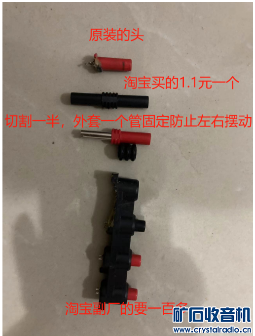

低成本修复福禄克187笔座。以前收回来的福禄克187,用了一段时间,发现笔座左右摇摆。测量电阻会乱跳。拆除来看到是里面的笔座松了。挺喜欢的一款表,测量速度快,适合我这种没什么耐性的人用。上网买的万用表加长连接套。里面是黄铜的,比较薄,不能用砂轮机割。只能借用公司的打磨机来磨出另个针脚。完美修复

 楼主| 发表于 2023-9-27 09:32:26 | 显示全部楼层
对比图,

是呢,新的配件太贵了,没办法只能自己改

主要是穷,买不起笔座。和喜欢这个表而已,所以想办法修好他,如果是其他垃圾表,懒得弄了
