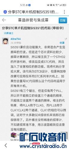

之前的帖子没过审,再发一遍
 楼主| 发表于 2023-9-26 17:34:24 来自手机 | 显示全部楼层
审核给我卡住了,待会儿回家发代码
 楼主| 发表于 2023-9-26 17:36:05 来自手机 | 显示全部楼层
标题打错了,应该是 S T C单片机
发表于 2023-9-26 17:47:13 来自手机 | 显示全部楼层
把说明文档跟源代码打个包,发上来就可以了。
 楼主| 发表于 2023-9-26 18:35:35 | 显示全部楼层
这就是工程文件了

发表于 2023-9-26 20:15:51 | 显示全部楼层
输出的是方波,加滤波器
发表于 2023-9-27 10:35:33 | 显示全部楼层
gkb986 发表于 2023-9-26 20:15
输出的是方波,加滤波器
可以使用模拟开关做混频,或者斩波混频,方波正好,不需要转换成正弦波。
发表于 2023-9-27 10:44:43 | 显示全部楼层
输出的是方波,加滤波器
方波也可以直接混频的,反正后面要用LC回路选出中频。
发表于 2023-9-27 15:41:48 | 显示全部楼层
本来以为方波的谐波成分太复杂,您说这个我再研究研究
