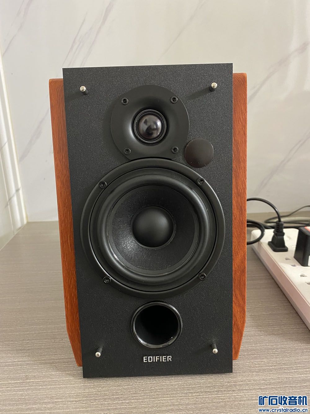

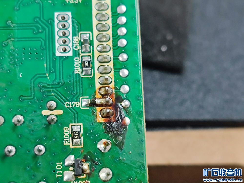

发表于 2023-9-26 16:03:02 | 显示全部楼层 |阅读模式
因为之前的那对r1500tm开机冲击式没解决,就淘了对漫步者R1700BT,说是不开机喇叭好,外观也不错,收到一看果然如描述,本想着是电源问题,换个也行,谁知拆开电源没问题,功放板坏了 ,看样子像是修过,找了半天也没有这个型号的功放板卖,本人技术不行看样子不好弄,就想着改无源吧,但是这个箱子是电子分频的,就是功放板直接分频啊,主副箱链接线是4芯的,喇叭上也没有型号,找了资料和评测是4寸纸盆低音加19mm高音,恳请各位大佬推荐分频方案和功放。
不用要求太高,简单能用,没有开机冲击声,功率够用就行,这喇叭也不奢望多好。

有卖2030功放板,带高低音带3个喇叭改漫步者正好。好像30多元,
发表于 2023-9-26 20:03:10 | 显示全部楼层
这是数字功放,如修理困难,买2X100W数字功放板代替就行,如TA2002,TDA8950,TPA3251即可
发表于 2023-9-26 20:11:18 | 显示全部楼层
换功放板,某宝慢慢淘一个代用改一下,漫步者原装也就那么回事,一般般。或者自己做个也行。

 楼主| 发表于 2023-9-27 14:33:47 | 显示全部楼层
关键现在这板子坏了   不能开机   不是冲击声的问题了     没找到合适的板子啊    能用就行啊

发表于 2023-10-2 11:33:56 | 显示全部楼层
您必须找到前级分频后的讯号输出点,测量是否前级坏了。才能讨论是否买功放板。
你这机是正规数字功放而不是D类功放,应绝少有坏。坏了在现DIY网站也找不到维修贴,因没有
几路精测时序仪器,一般业余者无法读懂其各脚时序关系及辨别/修理,也就不知是前数码处理
器IC/还是数字功放坏.
测了前级,楼主公布了结果,大家才好回贴,不要象[七十二家房客]的牙医;乱拔好牙当坏牙,
楼主还不知前级还是功放坏,个个都叫;拔下牙拔下牙>>换功放换功放
你们活学活用七十二家房客的牙医到此为止好了。
