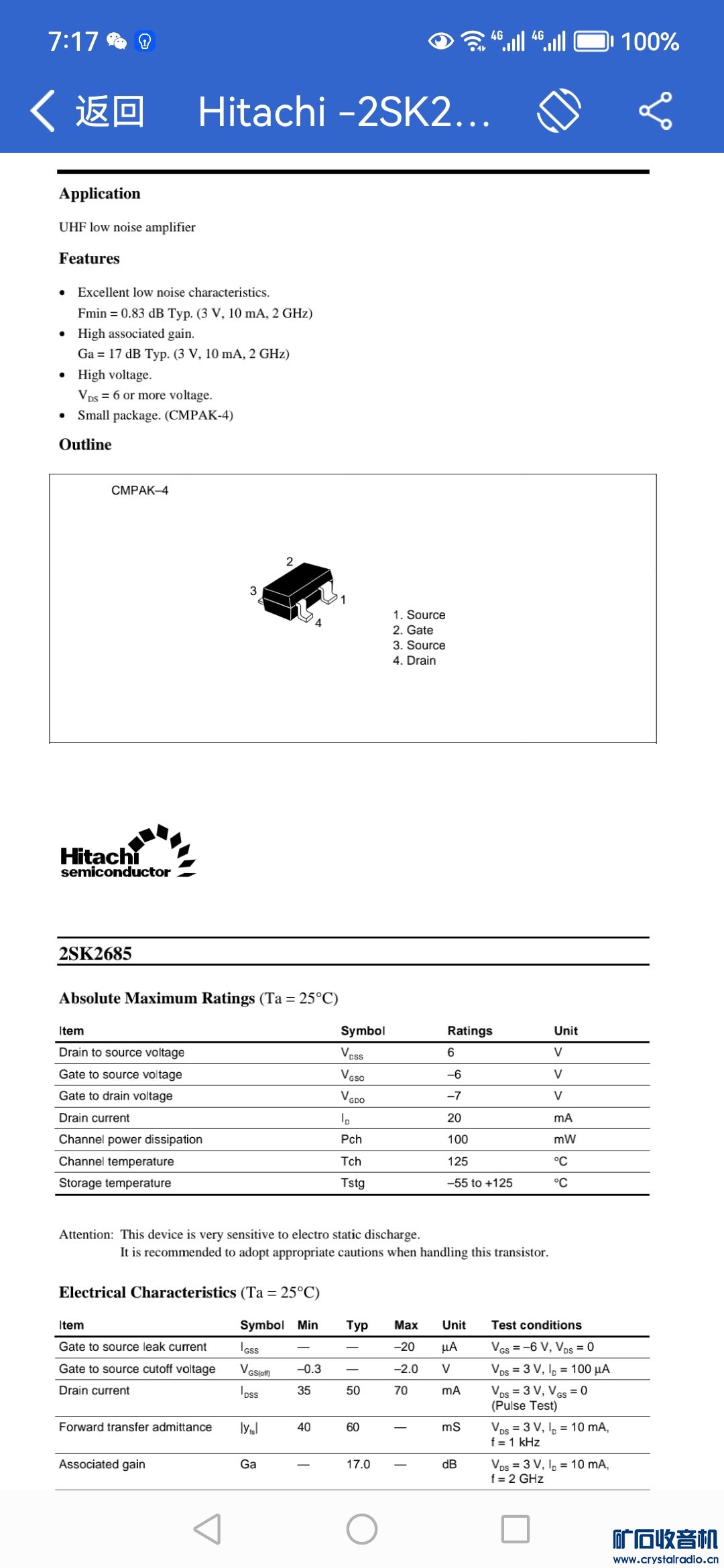

得到一些 2SK2685场效应管 看PDF上的参数还不错,低压低噪声,跨导也还不错。想搭个放大器试试,焊到板子上后,GD之间就击穿,连续三个都是这样,后来用风枪焊上后,测量没有再击穿。同时发现两个源极之间,并不是直通的,有50欧左右的电阻。不明白为什么会这样,难道里面集成了其它原件?有用过这个原件的坛友,指点一下,提供个应用图。它的原厂PDF里也没有应用图。

发表于 2023-9-26 09:06:12 | 显示全部楼层
是结型场管

那就还得戴防静电环来操作^_^
用风枪也可以,现在主要是两个S极不是直通的,不知道都直接焊在负极上行不行
1、3脚图纸是同一个脚位,怎么会不通呢?仔细核实它先^_^
我也奇怪 但确实是有50欧电阻。不敢试了 在损坏几个就没的玩了

我通过搬板德生9700dx,发觉这玩意儿焊接也不太难,你先将焊盘稍微加一点焊锡,然后定位一只脚,剩下就好焊 ...
焊接的问题不纠结了,大不了用风枪。主要是没有应用图。两个S极不是直通的。有50欧的阻值,不敢试了。怕再损坏

要想研究透彻,再买几十个它回来。昌邑王不差钱^_^
刚刚又试了一下,把两个S极都接负极。栅极加负电压,随着电压的大小,DS的电流跟着变化。应该是可以用
