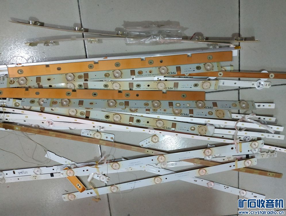

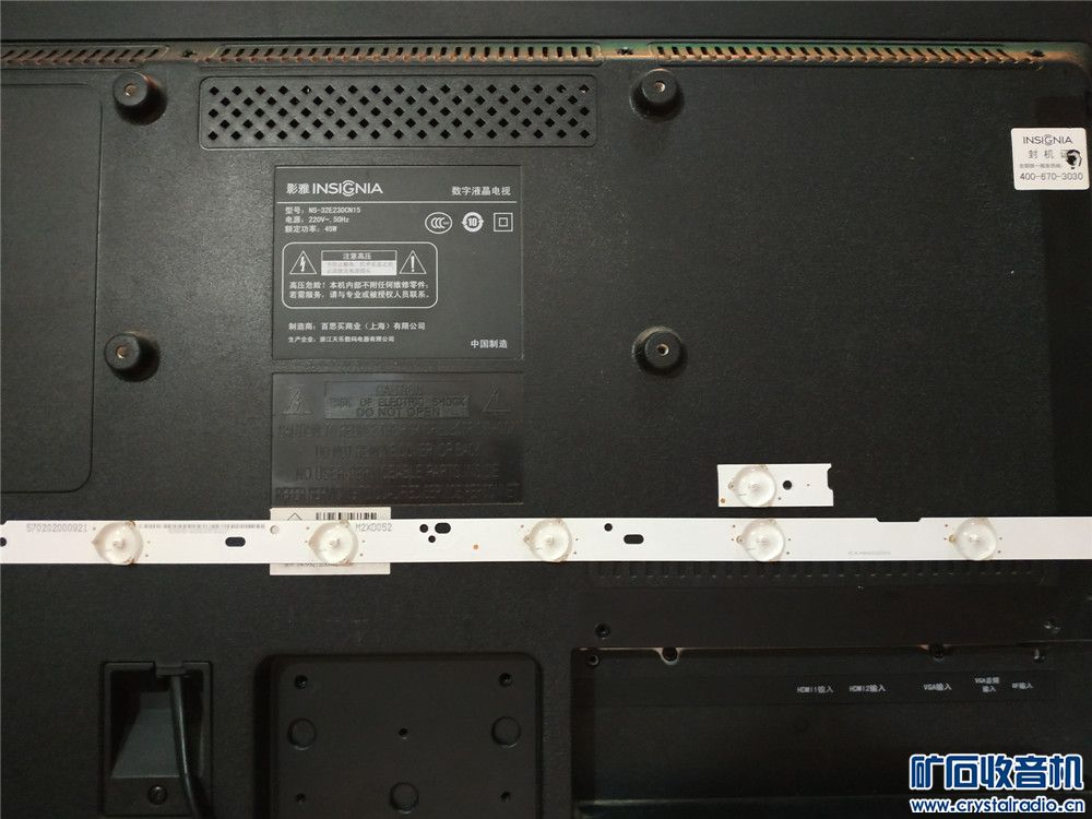

      朋友下午送来一台杂牌液晶电视,说是有伴音屏不亮。这台电视是他家老人用的,而老人一天也离不开电视。昨天电视坏了,老人家觉也没睡好。
      朋友让我想办法抓紧修好,我只能应急处理一下。
      从换下来的同型号废灯条上取下一个灯珠,取代了这台液晶电视坏掉的那个灯珠,电视机又能看了。
      先让朋友把电视机搬回去,上网再买一套同型号的灯条备用,哪天这台电视灯条再出问题,马上就能更换。
4

发表于 2023-9-25 18:33:24 | 显示全部楼层
小尺寸还可以,大尺寸必须换新,万一过几天又坏折腾一次不容易还有一定风险
