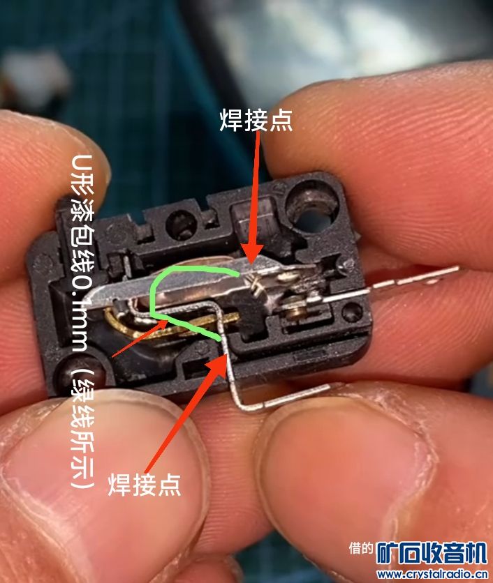

能拆掉微动开关的,动手能力强的话,如下修复后基本不会坏了。
1,用钻头拆下开关,并打开,将触点在白纸上打磨使之光亮,并如图接线。
2,用尼龙扎带固定回原位置(定位销也要装回去)
3,整体用厚自封袋密封并开合适的洞,方便接电线和气管,用胶密封。
另:动手能力强的,可以改装成磁铁+干簧管,千年不坏!
借的图,鸣谢原作者
