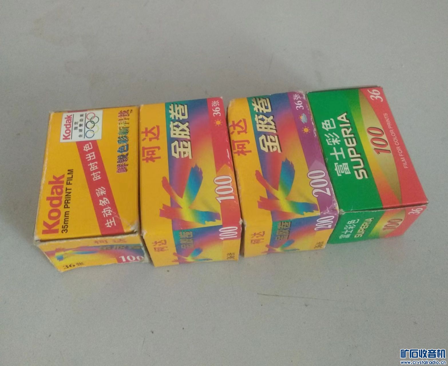

发表于 2023-9-25 10:29:25 | 显示全部楼层
收藏几个胶卷
[attachimg]16531162

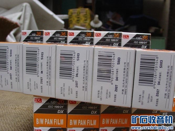

发表于 2023-9-25 12:14:26 | 显示全部楼层
 楼主| 发表于 2023-9-25 12:22:04 | 显示全部楼层
wangguoqun 发表于 2023-9-25 12:14
过去玩过好多过期的公元135黑白胶卷
公元的胶片很细腻。
