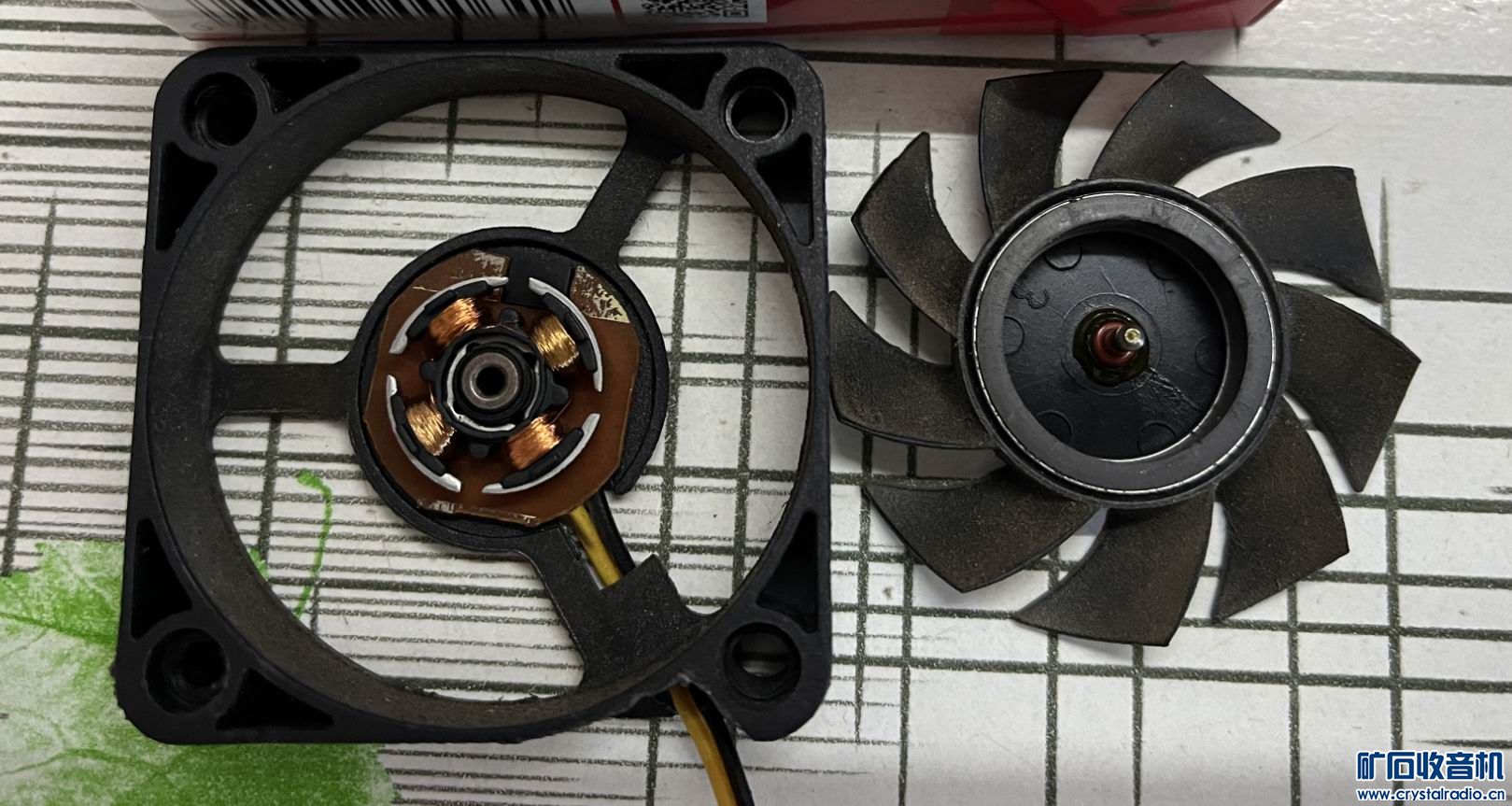

电动车充电器是捡的,充过一次电,昨天充第二次,充了一小时,摸了一下充电器外壳,比较烫手,发现散热风扇不转了,先用其他的充电器的散热风扇更换。今天把坏的拆开看了一下,里面很简单,只有一个定子线圈,一个霍尔驱动,测量定子线圈的三个线头,发现其中一对的阻值偏低了,只有8Ω,估计是线圈短路了,观察线圈没有烧焦的痕迹,怀疑交叉的线磨破了外皮短路了,将图片上面两根叠在一起的线挑开,测量三个端子的阻值正常,装好测试OK。
