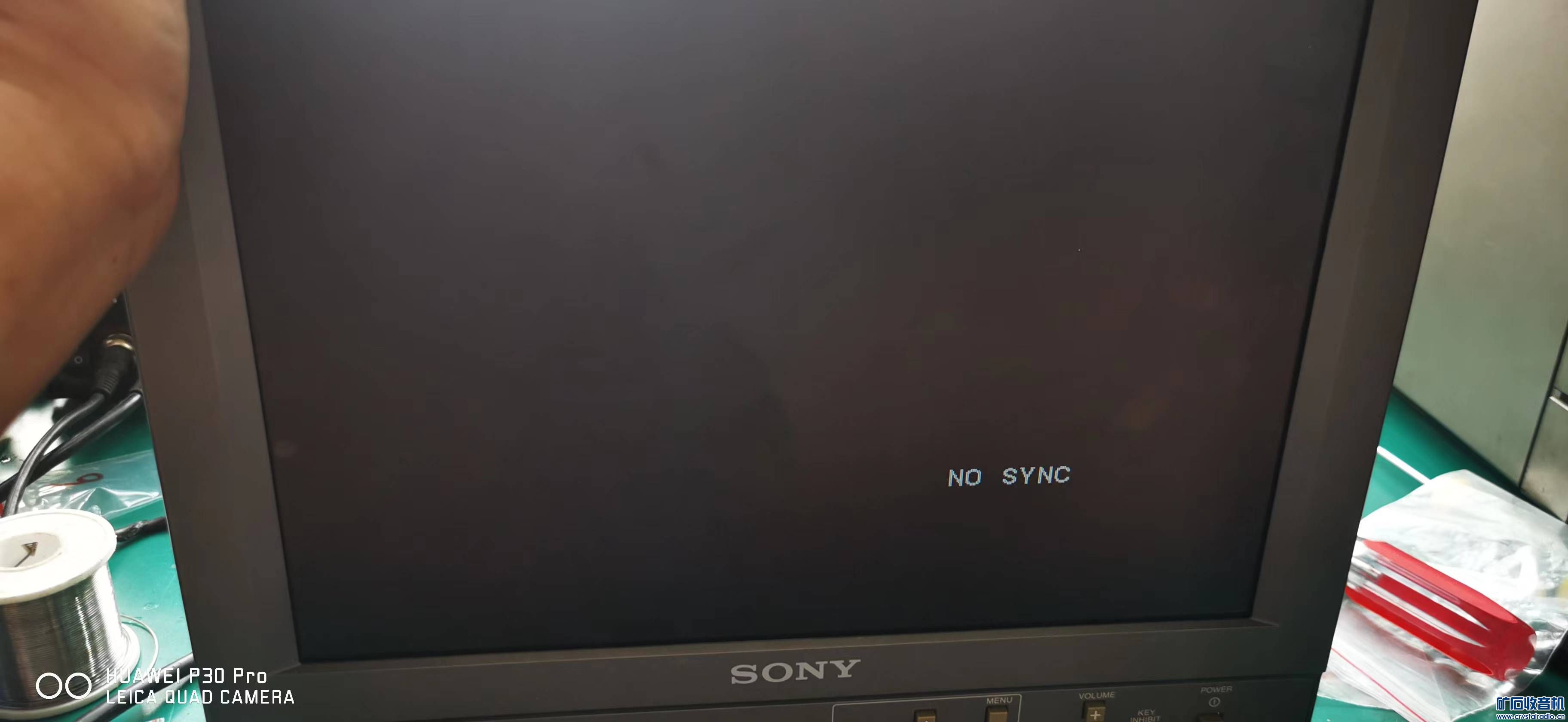

入手一台索尼1410监视器,偏光膜灼烧严重,但是连接视频输入声音图像都正常,就是颜色不好看,而后自己换了偏光膜之后,屏幕菜单显示都正常,但是连接视频输入就没有信号了也没有声音了。求教各位老师这是什么故障!

换偏光膜不会出现这种故障,这明显是拆卸时造成的,大多是虚焊了,用强光灯,放大镜仔细找找相关零件

应该与膜无关
 楼主| 发表于 2023-9-26 08:28:37 | 显示全部楼层
不是膜的问题如果是装好之后菜单显示都应该不正常了
 楼主| 发表于 2023-9-26 08:33:48 | 显示全部楼层
这个型号有没有恢复出厂的功能,我在想是不是机器拆完重新拼装需要重新恢复一下出厂,有没有这个可能性?
