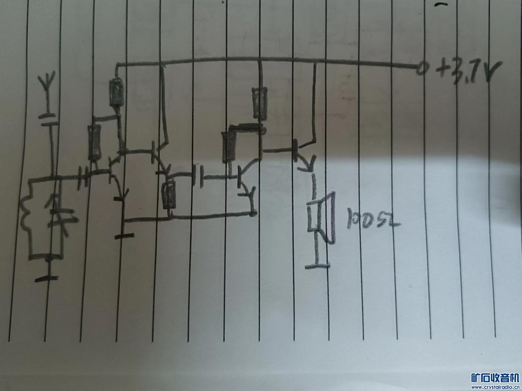

9018+8050+100欧姆喇叭,优点电路结构简单,调试容易,缺点是选择性差

楼主老师好,想请教几个问题。
1、楼主老师这个电路的天线用的是什么天线?特别是可变电容上面的天线是什么天线?
2、从左往右数,第二个三极管是不是起检波作用的?
3、从左往右数,第三、四极管是不是音频放大?
还望老师指教。

nahaotian 发表于 2023-9-25 08:26
楼主老师好,想请教几个问题。
1、楼主老师这个电路的天线用的是什么天线?特别是可变电容上面的天线是什 ...
天线就是一条电线0.5米左右,第一级实现检波,后面的都是音频放大电路
感觉效果很好!这短波线圈是怎绕制的?用到磁棒么?有分初级和次级?圈数是多少?请问
 楼主| 发表于 2023-11-16 18:02:00 来自手机 | 显示全部楼层
空心线圈,就一个线圈,一楼有电路图

为什么不用二极管检波
发表于 2024-10-23 20:12:17 | 显示全部楼层
4个管子,2个是射极输出,天线线圈还是全圈数接入,什么阻抗匹配Q值统统不管,还要扣除检波损耗,能收到短波台?
莫非有短波台刚好在楼主附近?
