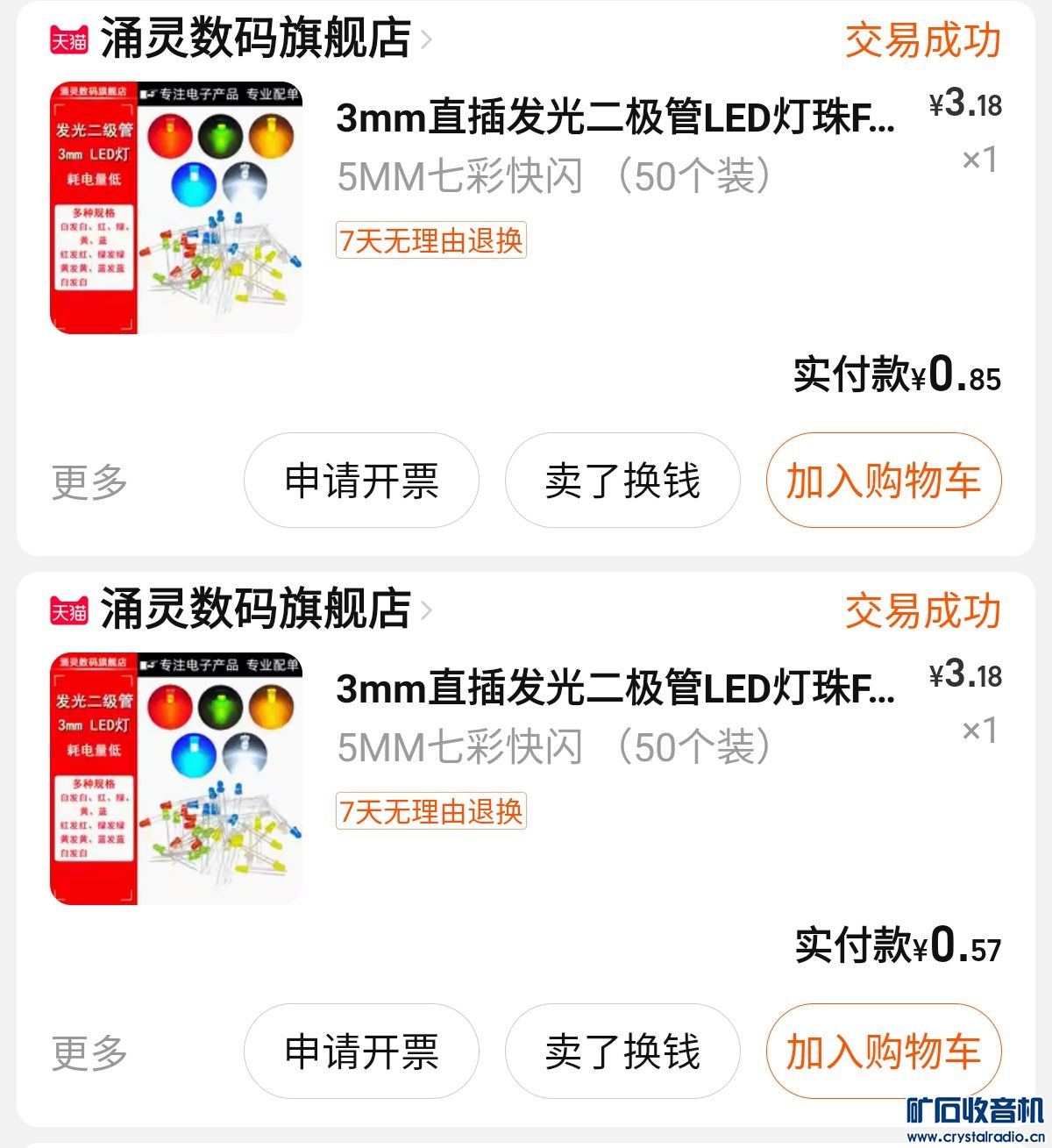

还用得着这么折腾?单色光闪烁的也就几分钱买一串,速度几档可切换。
七彩光自闪的,现成有发光二极管,50个几毛钱。

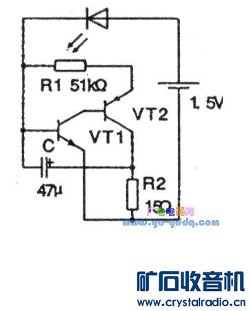

网上找了个觉得是非常简单的图,没做过不知道效果。
如果只想要个闪灯,直接买个自闪的灯更方便。

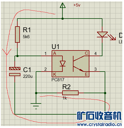

发表于 2023-9-24 19:22:49 | 显示全部楼层
这个也简单,还可以用来检测光耦好坏

发表于 2023-9-24 19:36:57 | 显示全部楼层
这个电路应该不行
1. 1.5V也点不亮LED,虽然有焦耳小偷类似升压电路,但那些电路LED是并联的,并不是串联在电路中的。
2.其次,那个电容极性肯定有错
3.估计他原本想画互补管多谐振荡器,但又忘记了电路,凭印象画了出来,常规的互补管多谐振荡器电路是下面这样

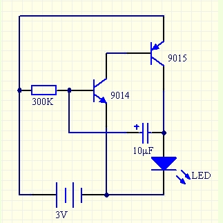

发表于 2023-9-24 20:24:25 | 显示全部楼层
发表于 2023-9-24 20:29:08 | 显示全部楼层
网上找的5个元件 3v闪灯电路
发表于 2023-9-24 20:40:53 | 显示全部楼层
locky_z 发表于 2023-9-24 19:36
这个电路应该不行
1. 1.5V也点不亮LED,虽然有焦耳小偷类似升压电路,但那些电路LED是并联的,并不是串联 ...
串联也不一定就不行,这电路我也没做过,不好说,网上找来贴上来的。
以前我在书上找到一个类似的互补闪灯电路做成功,可惜都找不到了。
发表于 2023-9-24 20:43:35 | 显示全部楼层
locky_z 发表于 2023-9-24 19:22
这个也简单,还可以用来检测光耦好坏
来自
这个光耦的不错,前两年就想做一个玩,就是光耦没找到就放下了
