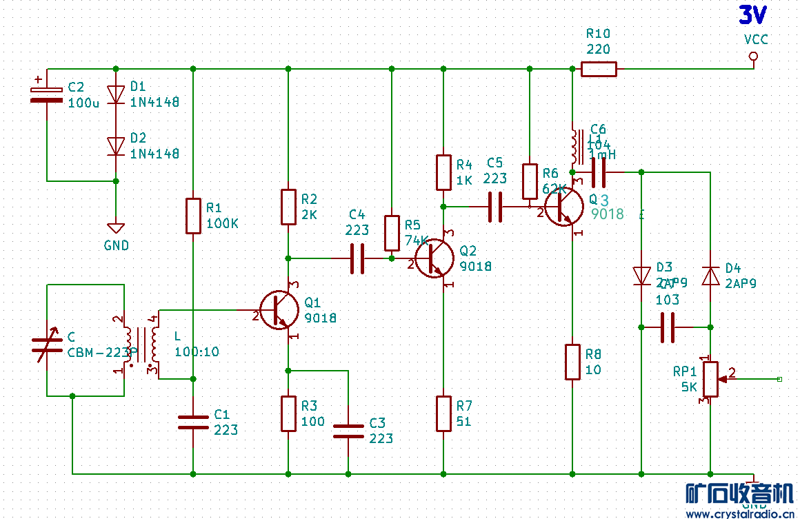

连仿带试,搞出了个直放机……
它最大的特点是电路简洁清晰,元件寻常,没有多大要求,容易制作。要论灵敏度,还是可以的。不过声音烂的要命 。玩玩是可以的。
注意事项:音量只能开到约1/4处,否则自激。

发表于 2023-9-24 16:58:21 | 显示全部楼层
4管来复机
我装过是1个高放,三个低放的, 声音可以的
你这是一个管子的低放,音量、音质都差些
 楼主| 发表于 2023-9-24 17:24:21 | 显示全部楼层
忘了说明了,在这三级高放之后(就是那个节点后),还有一级低放的,用几个三极管或芯片都可以。

发表于 2023-9-24 17:27:40 | 显示全部楼层
发表于 2023-9-24 21:10:06 | 显示全部楼层
声音烂的要命应该是调幅电平信号削波了,加上AGC拉回来应会改善。
 楼主| 发表于 2023-9-24 22:12:56 | 显示全部楼层
孤胆游侠 发表于 2023-9-24 17:27
给你张参考的高放无噪偏置带AGC的
谢谢!这个R3是怎么回事,可调电阻吗?
 楼主| 发表于 2023-9-24 22:15:15 | 显示全部楼层
是那一种……电音,导致听不出来
发表于 2023-9-24 22:28:58 | 显示全部楼层
万顷茫然 发表于 2023-9-24 22:12
谢谢!这个R3是怎么回事,可调电阻吗?
是可调电阻,调偏流的。
