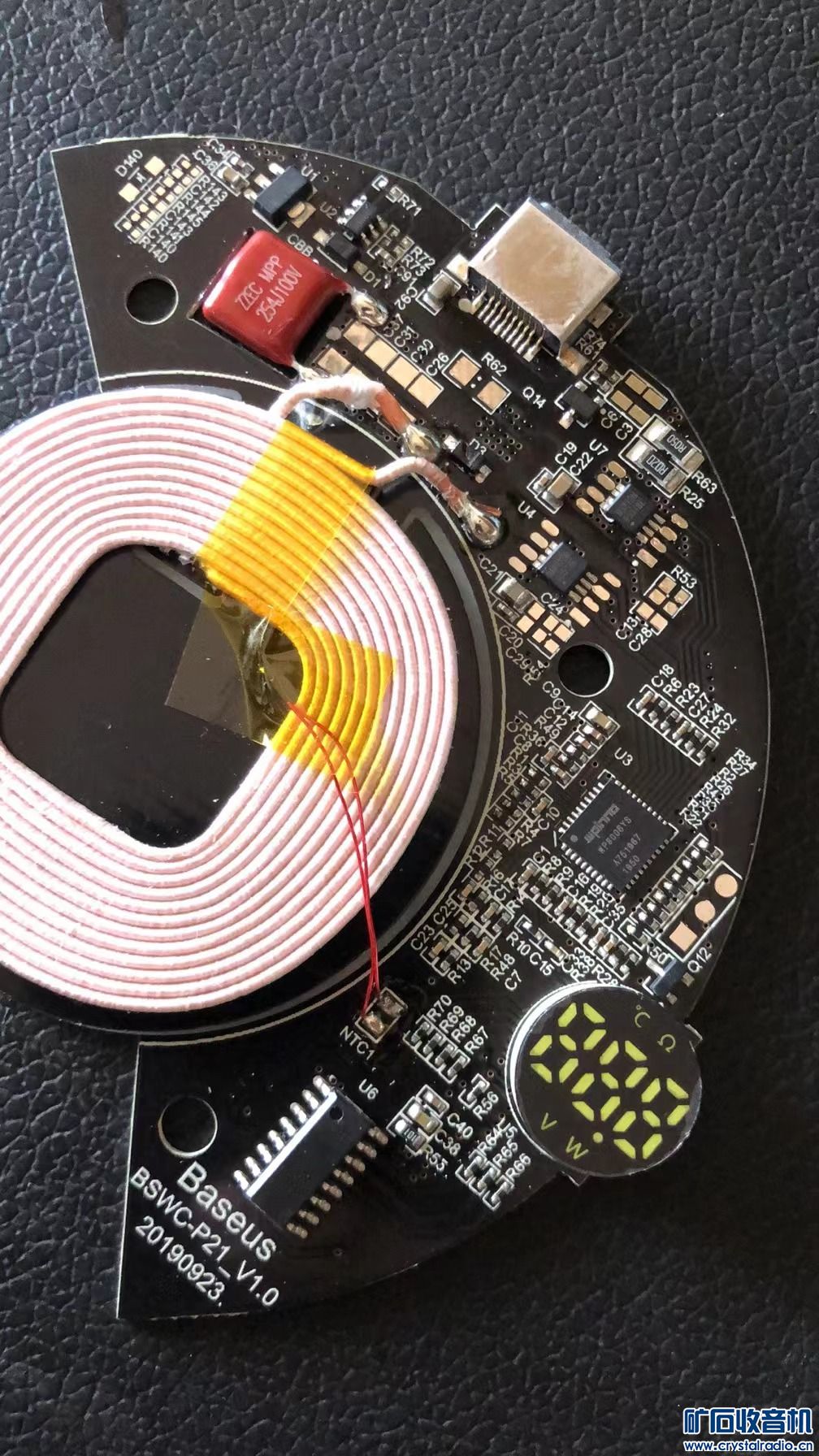

新手请问一下各大佬,贝思无线充显示FOD,看有网友说热敏电阻太接近线圈,拿开后也是同样显示FOD字样。干脆把热敏切断吧,问题一样无变化。有类似经验的朋友,可否提供一下解决办法,谢谢! WechatIMG727.jpg WechatIMG739.jpg

异物检测,四周有无金属材料,若无就换个吧

手机类无线充,10W

没有金属,凌空把线圈抽出来,还是一样显示FOD
发表于 2023-9-25 08:22:26 来自手机 | 显示全部楼层
线圈下面有一片圆形磁片,是不是没有它(别人不小心弄坏后)而扔掉的……^_^
