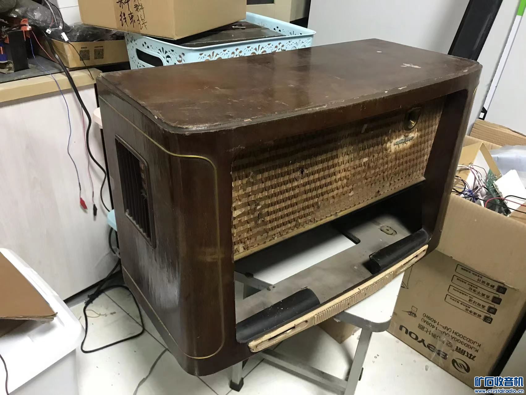

来来来,大家玩起贴木皮(现场版)
发表于 2023-9-27 11:04:18 | 显示全部楼层
自制冰激凌 发表于 2023-9-26 17:58
里面也有木皮的环节可以参考
木皮千万不要淋水啊,机壳与木皮都要用滚刷施胶的,莲蓬头着实的多此一举, ...
我知道了,你是用的厚木皮0.1-0.2的,不带背面牛皮纸那种真正木皮,我用的带牛皮纸的估计0.1以下的,也是真木皮 便宜吗。所以你不存在赶气泡问题,我用的要赶气泡的,必须全部潮湿。贴的时候有水用塑料刮刮平。第一次没浸水一个大鼓泡,排不掉用针戳,造成料子多余,有皱褶,废了。
