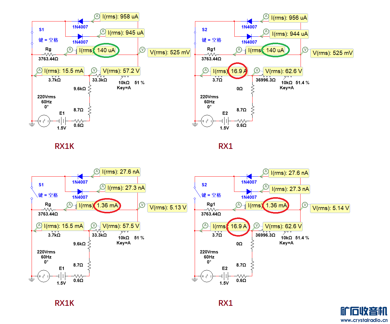

这种问题,是没有固定答案的。表头二极管能否起作用,是因表而异、因档而异的。
以MF10的欧姆档为例,考察RX1和RX10档,仿真情况如下。
发表于 2023-9-29 13:23:16 | 显示全部楼层
以MF10的欧姆档为例,考察 ...
从仿真看,并二极管之所以会有保护作用,是钳制电压在尽量低的水平,而不是分走更多的电流。

 楼主| 发表于 2023-10-1 09:23:23 来自手机 | 显示全部楼层
以MF10的欧姆档为例,考察 ...
郑老师每发帖都是图文并茂言尽其详,一代宗师风范!

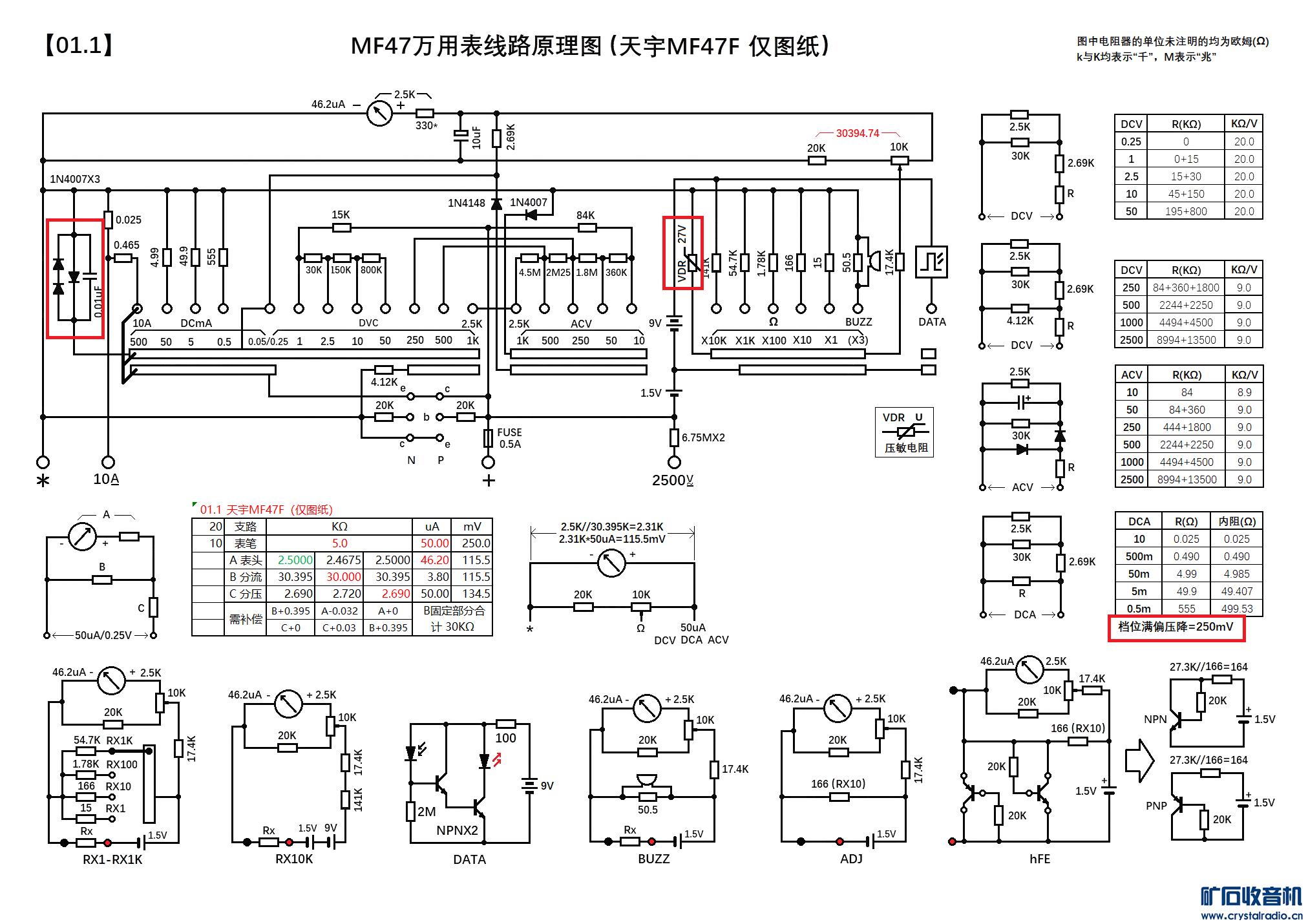

发表于 2023-10-4 17:33:21 | 显示全部楼层
不少表是在输入端保护的,有的用TVS,有的用VDR。
电流档一般没有分压或分压很弱,所以是重点保护对象(欧姆档是电源内置的电流档)。
打错档捅220V的情况最多,所以是要重点考虑的。
以天宇MF47为例,它没有表头二极管,DCmA档的满偏压降为250mV,保护阈值是2只1N4007的压降,超满偏数倍。
发表于 2023-10-4 17:37:07 | 显示全部楼层
电流档一般没有分压或分压很弱,所以是重点保护对象(欧 ...
保护前置,平时不接入电路,还有整流管也是“现用现接”,我想有个好处,就是避免了管子漏电带来的负作用,至少不影响其它档。
