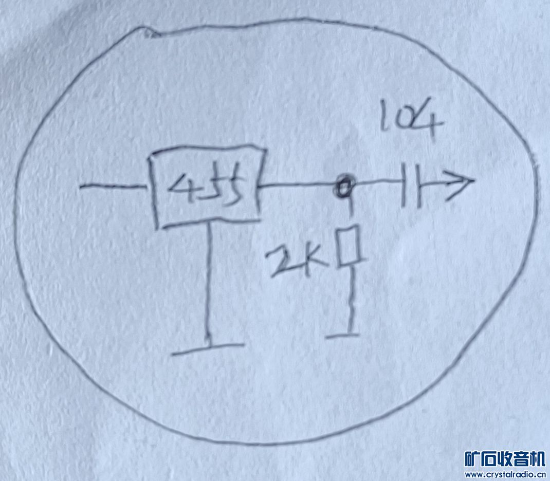

LTM455滤波器输入输出阻抗都是2K左右,输出端对地接个2K电阻,104电容接后面试试。
 楼主| 发表于 2023-9-24 10:55:49 来自手机 | 显示全部楼层
有道理,我试一试
