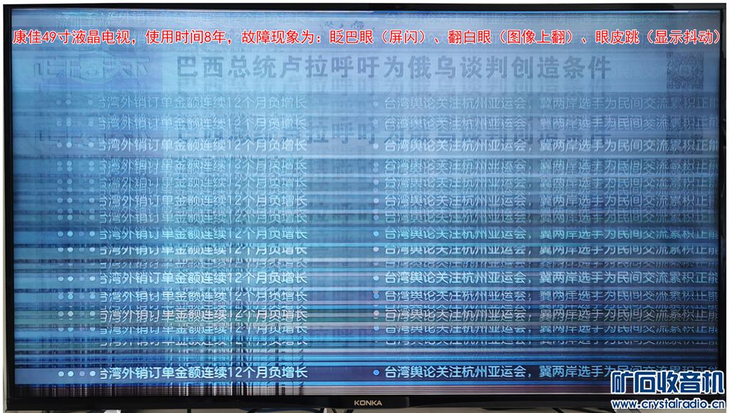

  自用的一部康佳液晶电视,49寸高清,已经购入快十年了,近日突然出现图像跳动、模糊、重影、帧上翻,故障现象极像以前CRT电视的场不同步,但是伴音没问题,初步判断为逻辑板出问题,为了看亚运开幕式,于是准备直接淘一块逻辑板代换,拆开后盖后,发现逻辑板无明显故障现象,测量一下几个电压,逻辑板左边FPC第13脚的电压随着故障现象由-14.95V到+28.07V变动,怀疑不是逻辑板问题,而是液晶屏Y供电短路导致,于是断电拆掉FFC软排线,再通电测量13脚电压,没有电压波动的呼吸现象。判断本机适用隔离断Y法治疗。
  鉴于各位大佬都是高手,但也有初入行小白,或者喜欢动手的达人,我就详细写写维修过程,希望能有参考价值。
故障现象类似于CRT电视的场不同步
故障现象类似于CRT电视的场不同步
  故障现象为:图像跳动、模糊、重影、帧上翻,极像以前CRT电视的场不同步

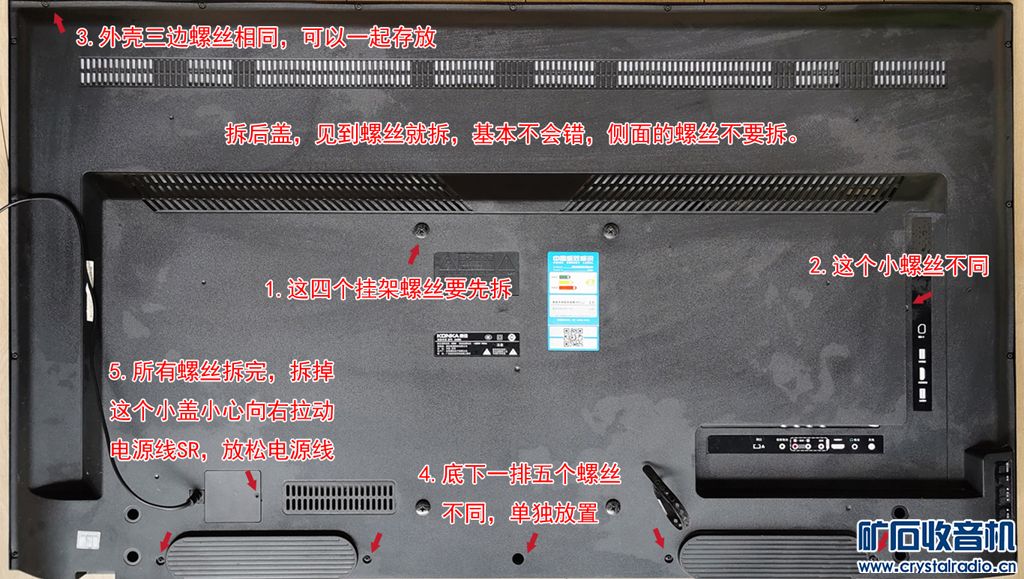

拆开后盖
拆开后盖
  液晶电视螺丝就是多,有电批还好,没电批的,拧螺丝拧到手发麻

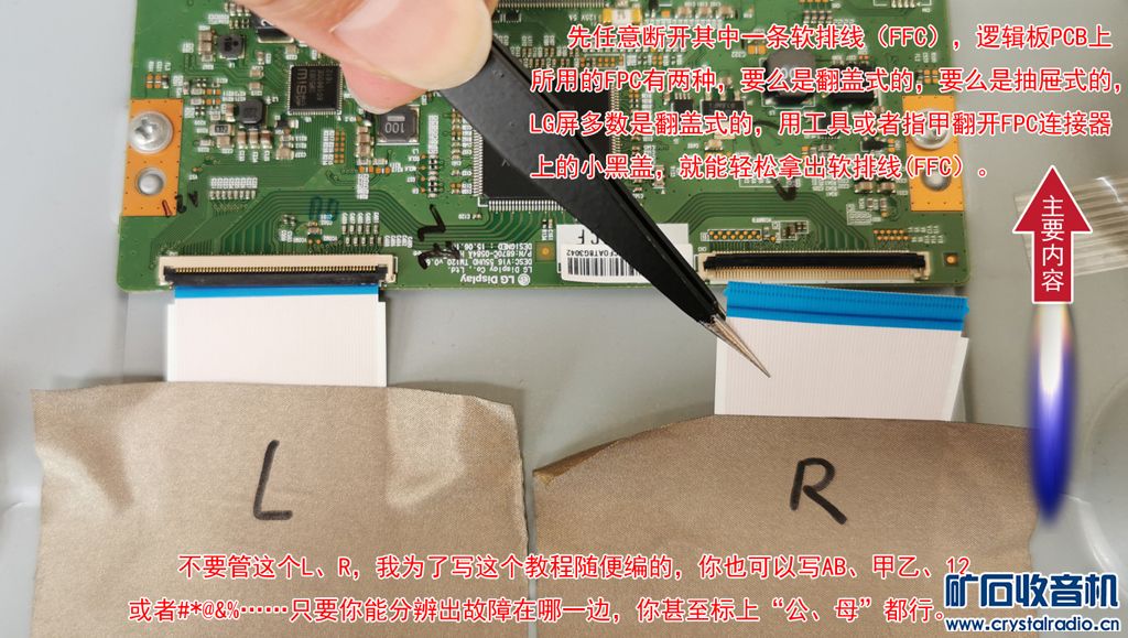

逻辑板特写
逻辑板特写
  逻辑板本身无明显不良,带电测试FPC各脚,发现13脚电压随着故障现象出现呼吸式反复跳动,变化值为-14.95V到+28.07V

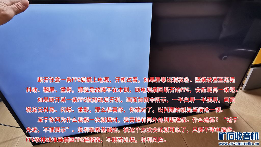

断开任意一条FFC判断故障
断开任意一条FFC判断故障
  断开FFC后带电测试FPC各脚,不再有电压跳动,判断问题不在逻辑板,而是液晶屏供电问题,适合使用隔离断Y法修理
判断故障
判断故障
  如果没有经验测电压判断问题点,那就断开一侧FFC后通电,观察电视机的显示情况,判断属于哪一侧的Y供电问题
逻辑板无问题
逻辑板无问题
  好彩的话,能用一侧好的供电让电视机继续服役,运气差点,也大不了换台电视机,旧的不去新的不来,我正眼馋激光超短焦呢

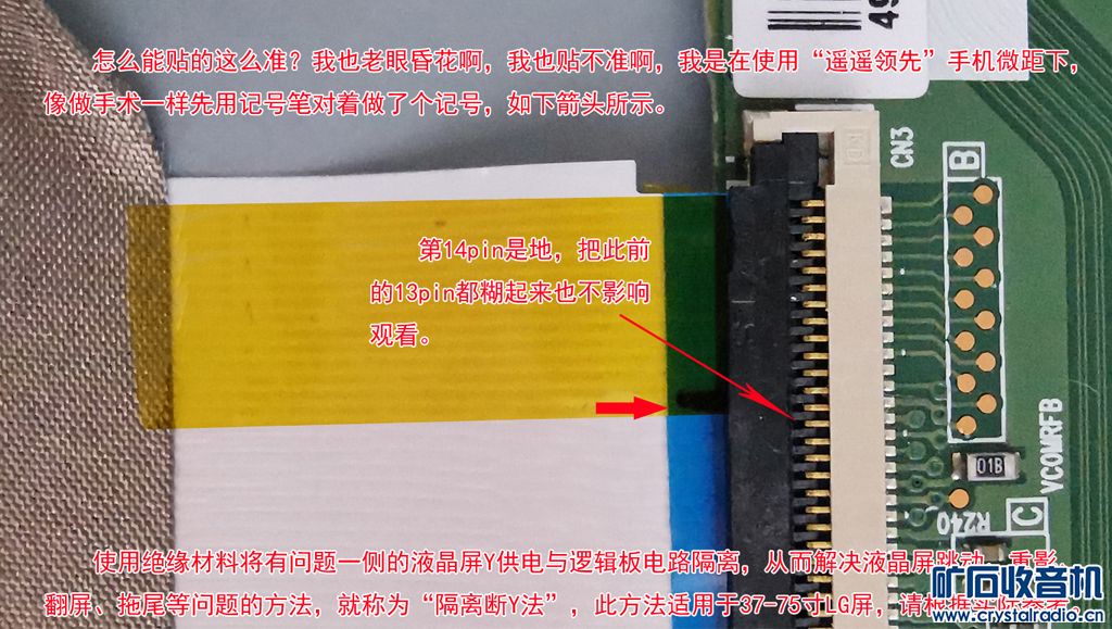

  我使用的是SMT线常用的高温胶纸,学名“聚酰亚胺”,这东西回流炉常用,需要过炉但是顶部有孔,吸嘴不能吸取的,均需要它贴上才能自动贴片。没有这东西也没什么紧要的,使用透明胶纸、封箱胶纸或者包塑料袋都行,太厚不行,别搞坏FPC座,那就真要去淘一块逻辑板来换了。
隔离细节
隔离细节
  正常来说,哪里不良隔离哪里,奈何这个FFC的pin距实在是太小,肉眼凡胎——哦不——老眼昏花还真是难以数清楚,干脆一码胡九饼全贴上了事。
需要对新手业余人士胆大敢干的说一声,贴FFC软排线金手指那一面,别被这个图片误导了,我下面贴住了你呀看不到

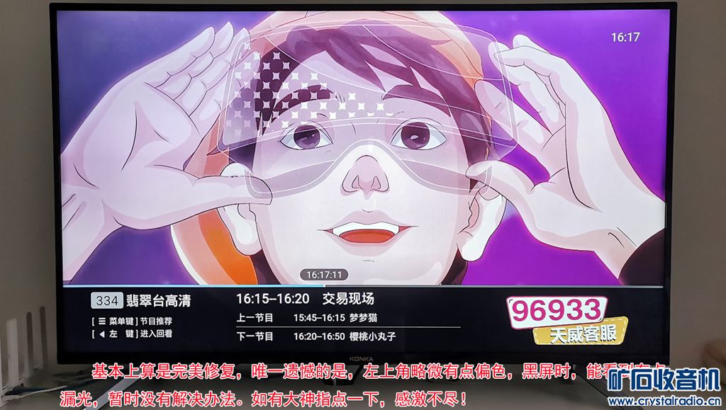

修复
修复
  当贴上后装回去,通电开机,屏亮的那一刻,我知道努力终究是会有收获的,还好,我糊弄它,它没糊弄我,就这样搞,居然也修复了。缝缝补补又三年,看看这样搞定还能坚持多少年,反正不能用了我就换激光超短焦,给自己找个完美的理由。
