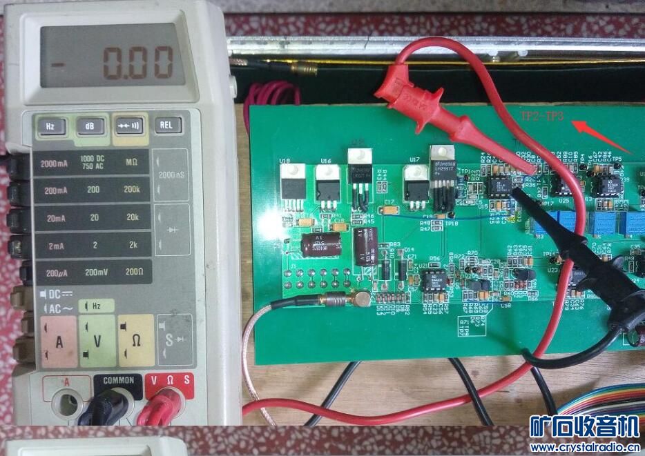

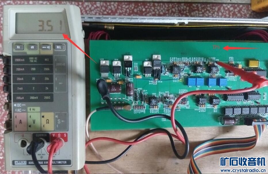

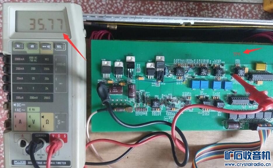

如图电路中使用了BOURNS-3296电位器10K的,发现校准后随着季节的变化,特别是冬季和夏季,原本校零过的似乎又会偏了,特别是TP4处,查来查去也没发现什么大问题,怀疑是不是这个BOURNS-3296电位器10K的买到假货了不成?

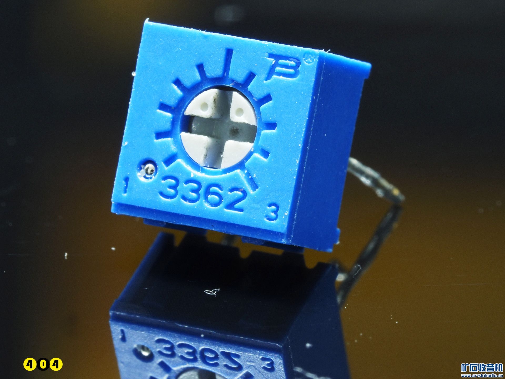

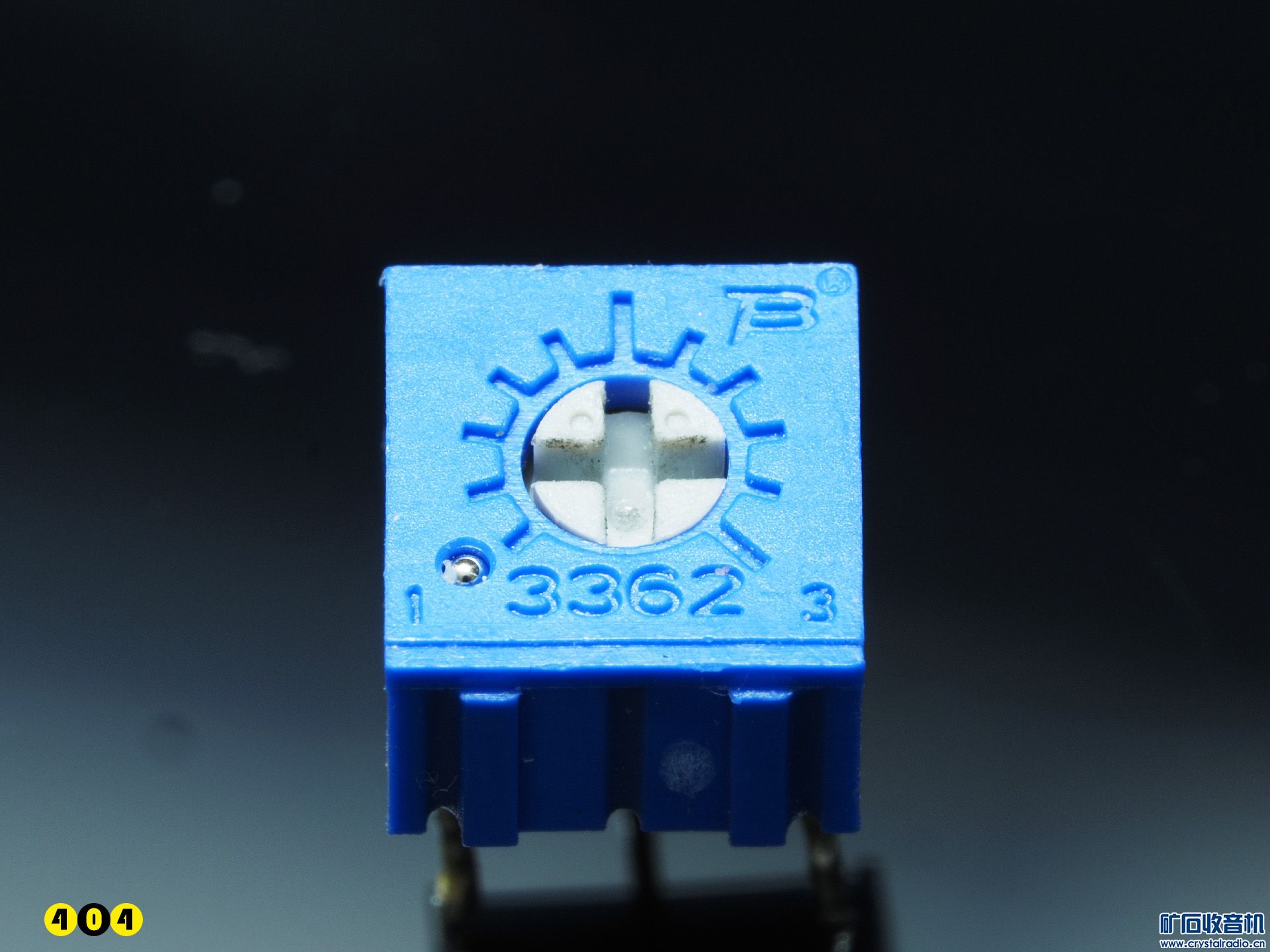

发表于 2023-9-23 23:59:46 | 显示全部楼层
俺手里只有一只卧式的3362,保真!虽然不是和楼主的型号不同,但可以通过字体等特征以及做工等细节比对一下作为参考。

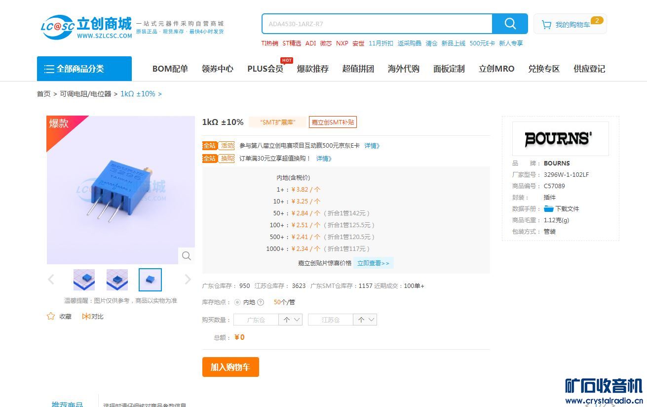

icespirit 发表于 2023-11-16 19:31
这种台湾产的有什么区别?不知道原装的和假冒的具体如何区分,现在太乱了,东西搜的头大
