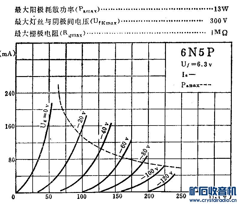

1.6N5P,国产管永远是性价比最高的,跨导和内阻参数都差一些,不能苛求。主要缺点是普遍反映内部两只管子一致性不太好。

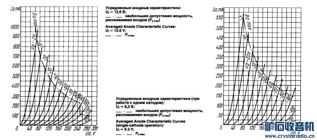

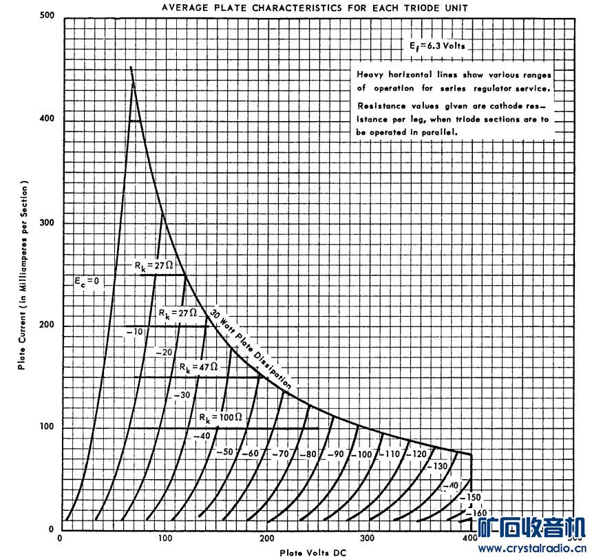

2. 6080/6AS7,内阻280跨导7~8,曲线也不错。大家可以用6N5P/6N13P来代6080/6AS7,特性相差不大,毕竟进口管价格要贵好几倍。(不知道为啥6080和EL504这俩系列在欧美比较流行,大概是有几款名机采用的缘故,价格不低)。

4.比较特殊的是苏联6C33C,大概是超低内阻电子管的极致了(估计是试图用电子管达到晶体管性能的产物),是最适合做OTL胆机的,价格也不是很贵。不过苏联管最头疼的是资料难找,找到了也看不懂。

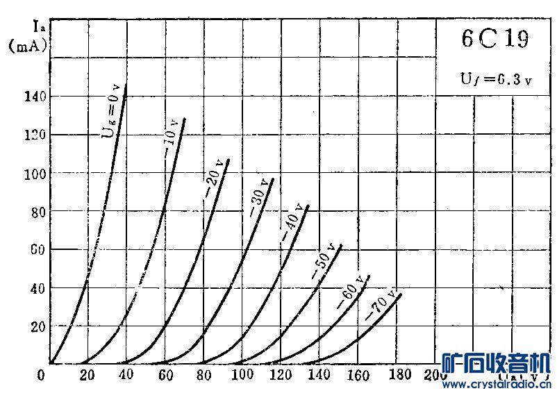

6.去年的帖子已经详细介绍了6C19,这里我们把它和7233对比一下:
在跨导和内阻方面,6C19不如7233,不过特性也很不错,优于6N5P。
屏耗方面6C19的11瓦完胜7233的8瓦,不过两者屏极面积和玻泡大小基本一样,这决定了实际最大屏耗也应该基本一样。

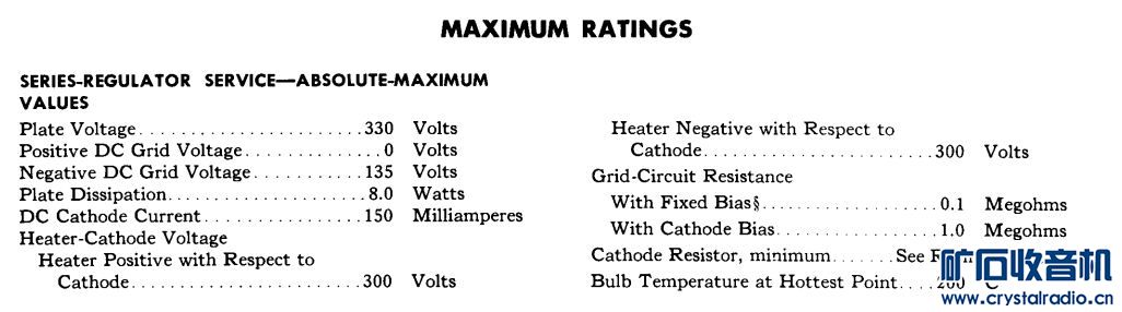

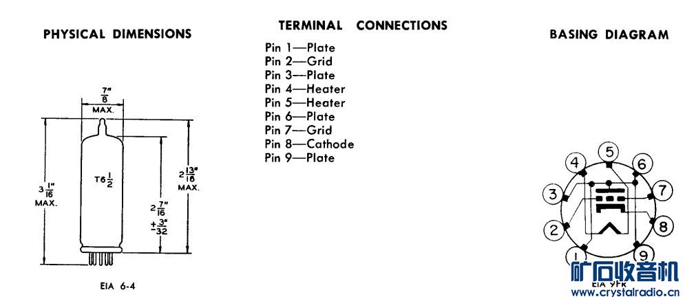

三、7233初体验
1.封装:我们可以把7233和6C19看作对标管,但两者不能直接代换,需要交换八九脚。我后来是在板上做成跳线以实现兼容。
2.极限参数

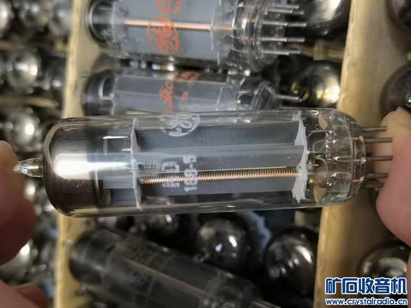

3.实物和内部结构

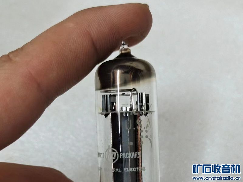

可以看出,7233结构和6C19基本相似,注意看下图,内部还有两个翅形散热器,所以我直接把屏耗用到11瓦。(试过屏耗用到15瓦未红屏,再大没有试了)
(有一部分打惠普标HP,大家别奇怪,惠普公司成立后做的第一个主打产品就是信号发生器,也是老牌电子产品公司了。不过管子上有注明是GE生产)
4.从参数和曲线上看,7233有个重要优点:高压区域优于6C19和其他同类管。这决定了我们能否很方便地玩它。
上次做6C19我就说过,6C19的声音很好,缺点是工作条件不能拉到6p1,需要专门定做电源牛和输出牛,非常糟心。实作高压拉到280v时,国产6C19大信号时音质明显劣化,最大输出功率也没有达到预期。(用苏联制6C19略有改善。)
而7233则可以用280v电源、3k输出牛,这点差异就是生和死的差距。

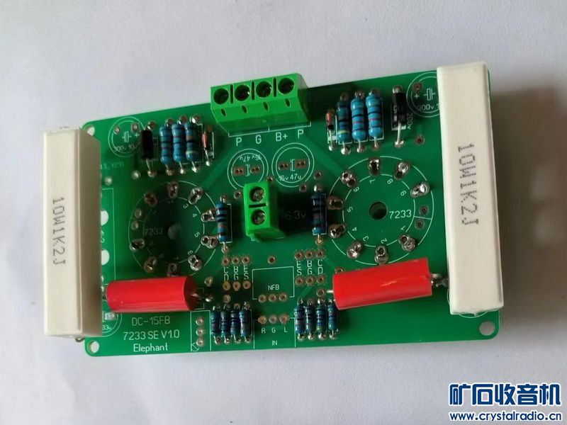

四、7233单端实作
1.电路:
原则上低内阻三极管宜采用低压大电流低负载模式,不过廉价冷门管不值得专门去定制变压器,所以我都是按照高压280v、负载3k5来预设工作点,不能适应这个工作条件的管子都被我弃用了。
迷你开关电源有+-10%的可调范围,上面图中是初步测试高压用270v,后续调试最终实际高压用到295v。
2.焊板
3.开声
本机声音快速有力、中频醇厚、高音柔顺(不如多极管亮丽),此处略去一万字,听感十分舒适。

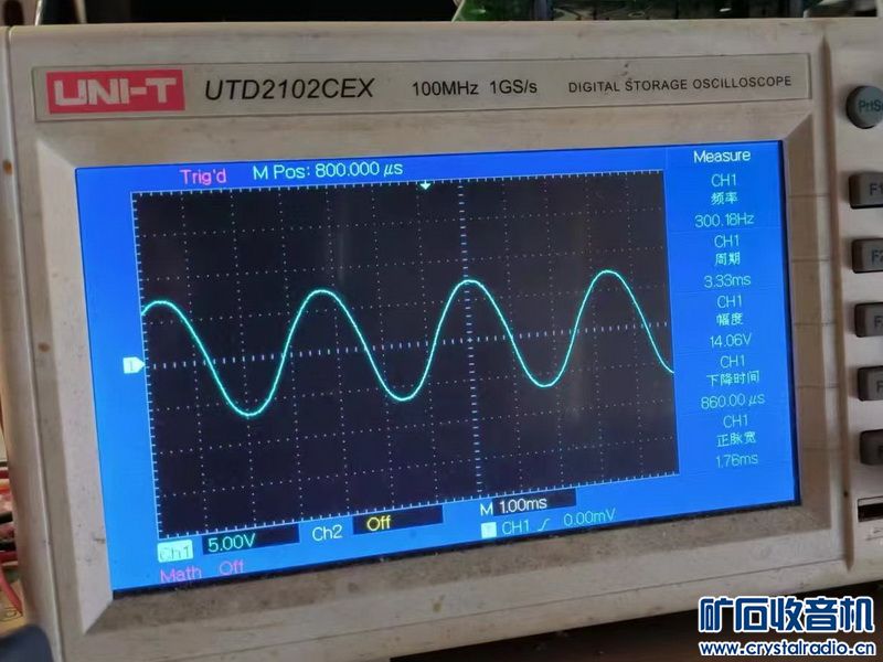

1.输出功率实测
当高压为295v时屏耗11.6瓦,实测输出功率3.1瓦(未削波),
当高压为280v时屏耗10.5瓦,实测输出功率2.6瓦(未削波),
当高压为270v时屏耗9.5瓦,实测输出功率2.25瓦(未削波),
考虑到变压器80%~90%的效率,上述实测与规划工作点时的估算也基本符合,主要是输出变压器阻抗3k5还是大了,如果用2k~3k的输出牛并调至合适的工作点,输出还能大一些。
