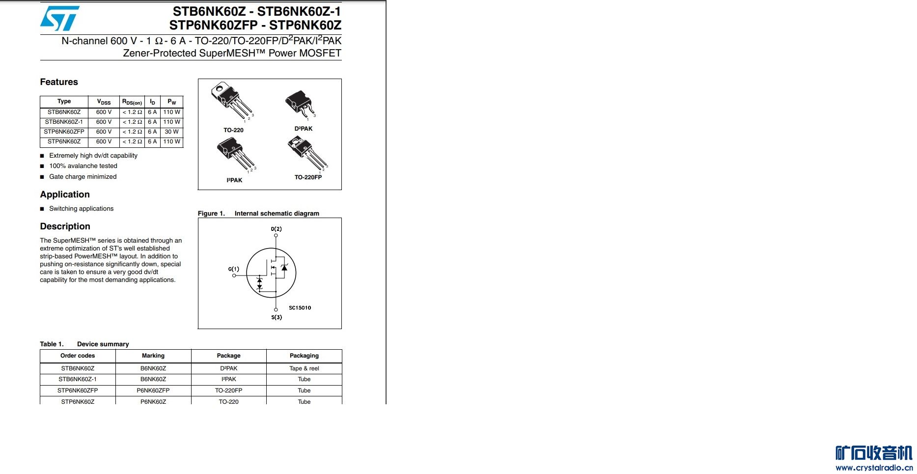

发表于 2023-9-22 23:08:49 来自手机 | 显示全部楼层
STP6NK60ZFP
发表于 2023-9-22 23:11:42 | 显示全部楼层
