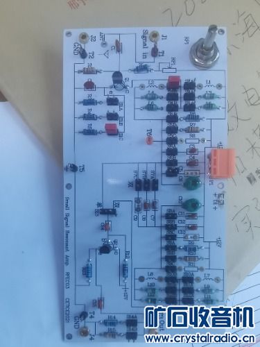

楼主20界的学生,去年刚做高频实验。高频这个课实验一共四个,第二个就是调LC振荡器。
我们用的那个振荡器是电容反馈的,用过这个电路的朋友们都知道这个电路特别不好起振。当时我们是按照学号计算频率,计算出来结果比较低的同学就很幸运,因为低频容易起振,而算出5M甚至6M的就得鼓捣半天。楼主的频率是2.4M,加上我又对电路比较熟悉,调了几下就出来了。而好多同学不熟悉电路连工作点都不会调。
现在想想其实完全可以用双管振荡器来做实验,双管振荡器更稳定也更好起振。我们那个电路模块用的色环电感损耗大,换成中周会不会好一些。
我翻翻相册看看能不能找到当年的图片了。
 楼主| 发表于 2023-9-22 12:14:35 来自手机 | 显示全部楼层
这个是选频放大器
 楼主| 发表于 2023-9-22 12:15:24 来自手机 | 显示全部楼层
选频放大器

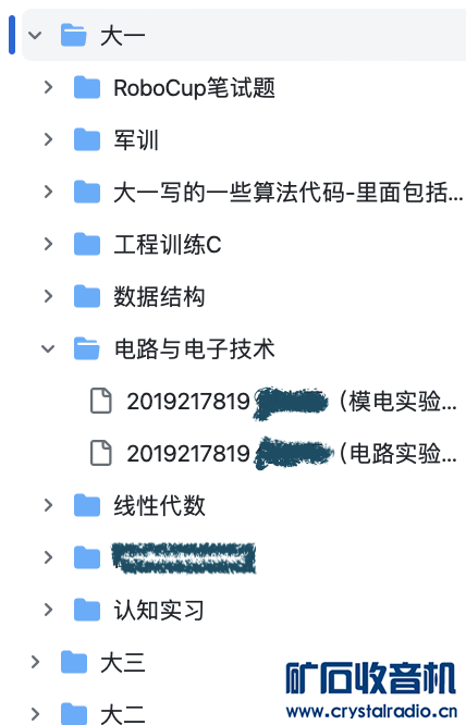

别的不知道,网络工程的基础课《电路与电子学》
上:电路原理
        主要是KVL、KCL,数学表达(比如引入矢量、复数,重新表述交流信号等),阻容感元件的阻抗表述,电路响应、瞬态分析等。
下:模拟电路
        主要是PN结特性、单、双极晶体管;求解放大电路,[乘除加减、对数积分等]的电路形式,差动放大,极点,负/反馈,通频带,滤波器等。
基础课不可能取消。
